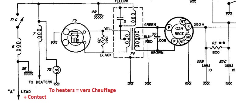

    Un autoradio à lampes et donc vibreur consomme environ 3 A en 12 V et plus du double en 6 V, les filaments sont alimentés directement par la batterie, en 6 V ils sont en parallèle, en 12 V en série parallèle voir schéma joint
    En 6 Volts, la seule solution possible à mon avis, c'est d'utiliser un chargeur de Batteries avec une position 6 volts et à condition que le redressement soit réalisé avec un pont et non une seule diode.
    Autrement suivre la proposition de F6cer et alimenter le poste après le vibreur puis tester à vide l'alimentation avec vibreur

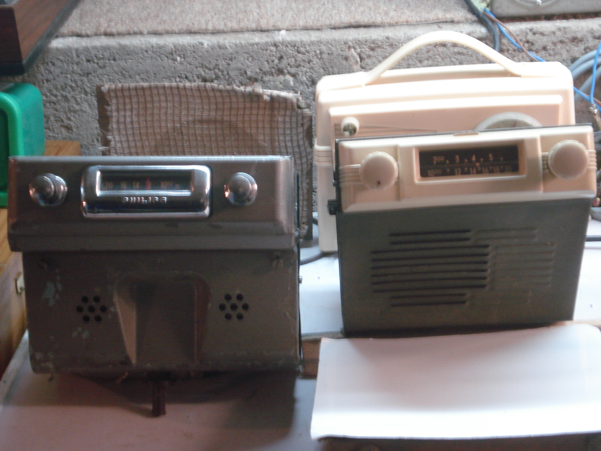

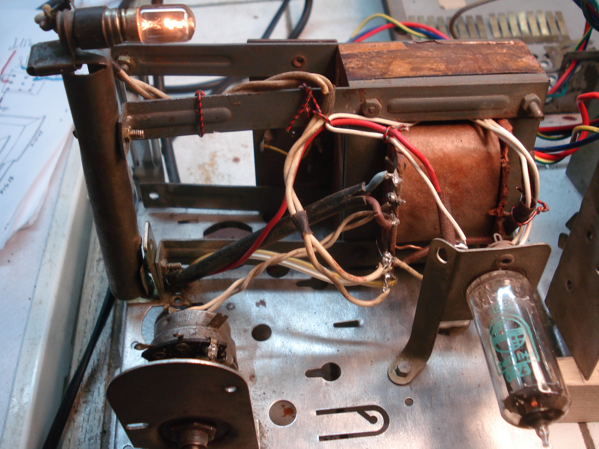

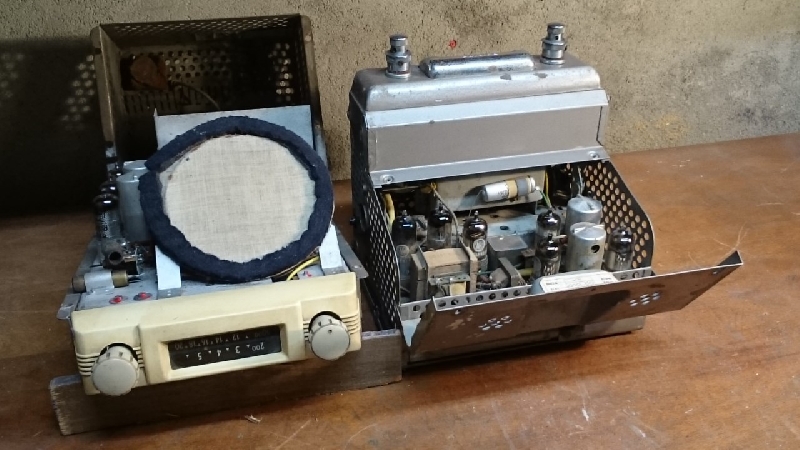

    Je reviens sur la solution, effectivement simple, du transformateur d'alimentation et de la valve qui a été proposée hier matin. C'est exactement ce que j'ai effectué pour faire fonctionner mes deux autoradios de 1949 et 1950 directement sur le secteur 230 Volts. Le transformateur délivre une HT de 2X230 Volts après redressement et filtrage. La valve ou tube redresseur, est une EZ80. C'est très suffisant pour faire des démonstrations ou des essais même pendant de longues durés. J'ai mis des photos de mes appareils ainsi qu'une de mon alimentation d'aspect certes très rustique.
    Cependant, il serait intéressant de savoir de quel autoradio il s'agit dans ce sujet car les appareils des années 50 peuvent avoir des lampes avec des caractéristiques d'alimentation différentes; sur mes deux Philips, ce sont des ''rimlock'' de la série ''E''.

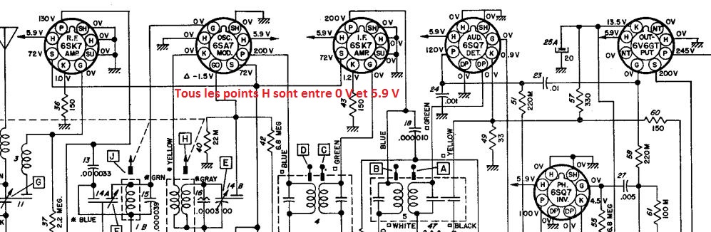

    Je trouve étonnant que ce poste soit en 6 Volts, les lampes sont toutes des 12 xxx, produire 0.5 Ampères avec un vibreur ne me parait pas possible, les autoradios que je connais sont avec une alimentation des filaments par la batterie et la HT via le vibreur et le transfo élévateur. Maintenant on peut faire du filament série mais il faudra quand même 150 mA sous 72 volts (6 x 12V si série) et 90 mA pour la HT sans compter les pertes.
    Schéma d'un autoradio pour exemple

    J'ai fais surtout pas mal d'ironie en stipulant que si le vibreur était encore opérationnel, cela simplifierait bien les choses. Je sais que c'est pratiquement impossible de trouver ce genre d'alimentation mécanique encore fonctionnelle depuis que j'ai récupéré il y a quelques années le même jour dans une brocante à La Rochelle mes deux auto radios Philips à lampes que j'avais entrepris de faire fonctionner; c'est d'ailleurs pour cela que j'ai bricolé ce redresseur très simple que j'ai montré un peu plus haut ( la partie filtrage est indépendante car elle est située sur chaque appareil). Sachant que ces appareils ne seraient pas mis dans une voiture, je n'ai pas songé à fabriquer ou à me procurer un convertisseur électronique de tension. Dans le cas de mes deux autoradios, leur révision et leur remise en fonction ont étés très simplifiées car d'une part leur schéma était disponible ce qui m'a été très utile pour modifier la partie alimentation électrique et d'autre part, le chauffage en série des lampes rimlock de type ''E'' ne demande que du 6 Volts ''standard'' ce qui n'est pas le cas sur celui-ci qui demande une tension de 72 Volts environ qui n'est pas du tout évidente à trouver sur un transformateur d'alimentation .

    Merci F6CER pour le schéma.
    Ca confirme ce que je disais, ce poste est un 12 Volts si il est équipé des lampes indiquées, les filaments alimentés par la batterie, vibreur pour la HT. Le schéma indique des lampes 6 xxx donc à l'origine en 6 Volts modifié en 12 Volts par remplacement des lampes. Dans tous les cas les filaments sont en parallèle .
