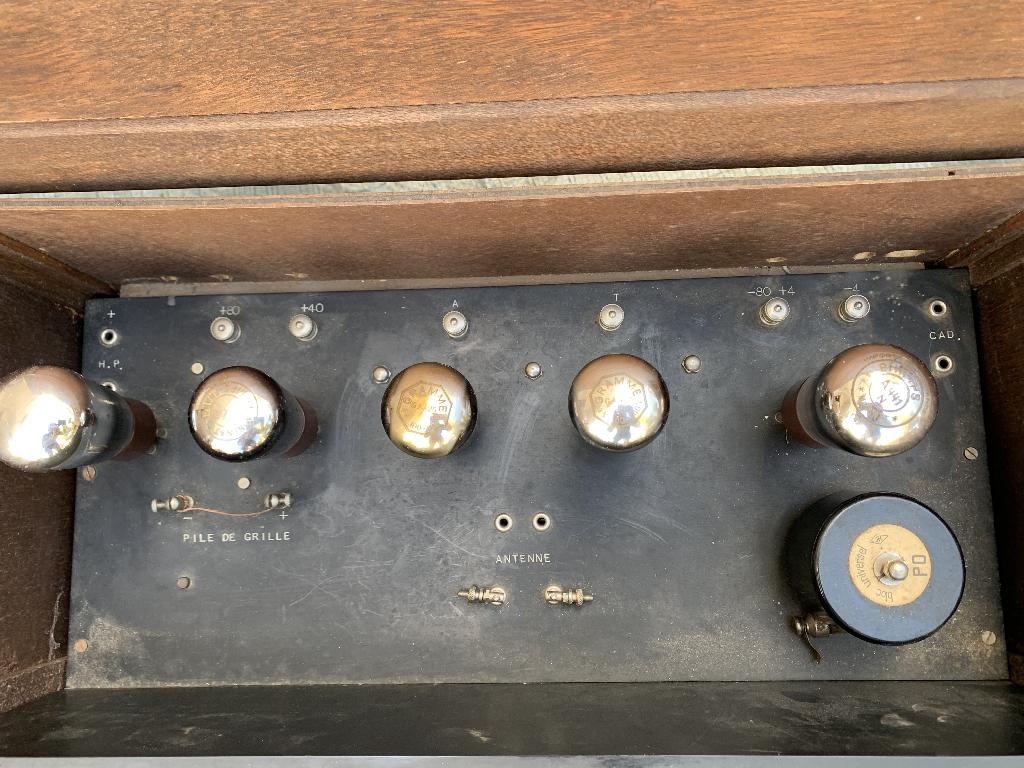

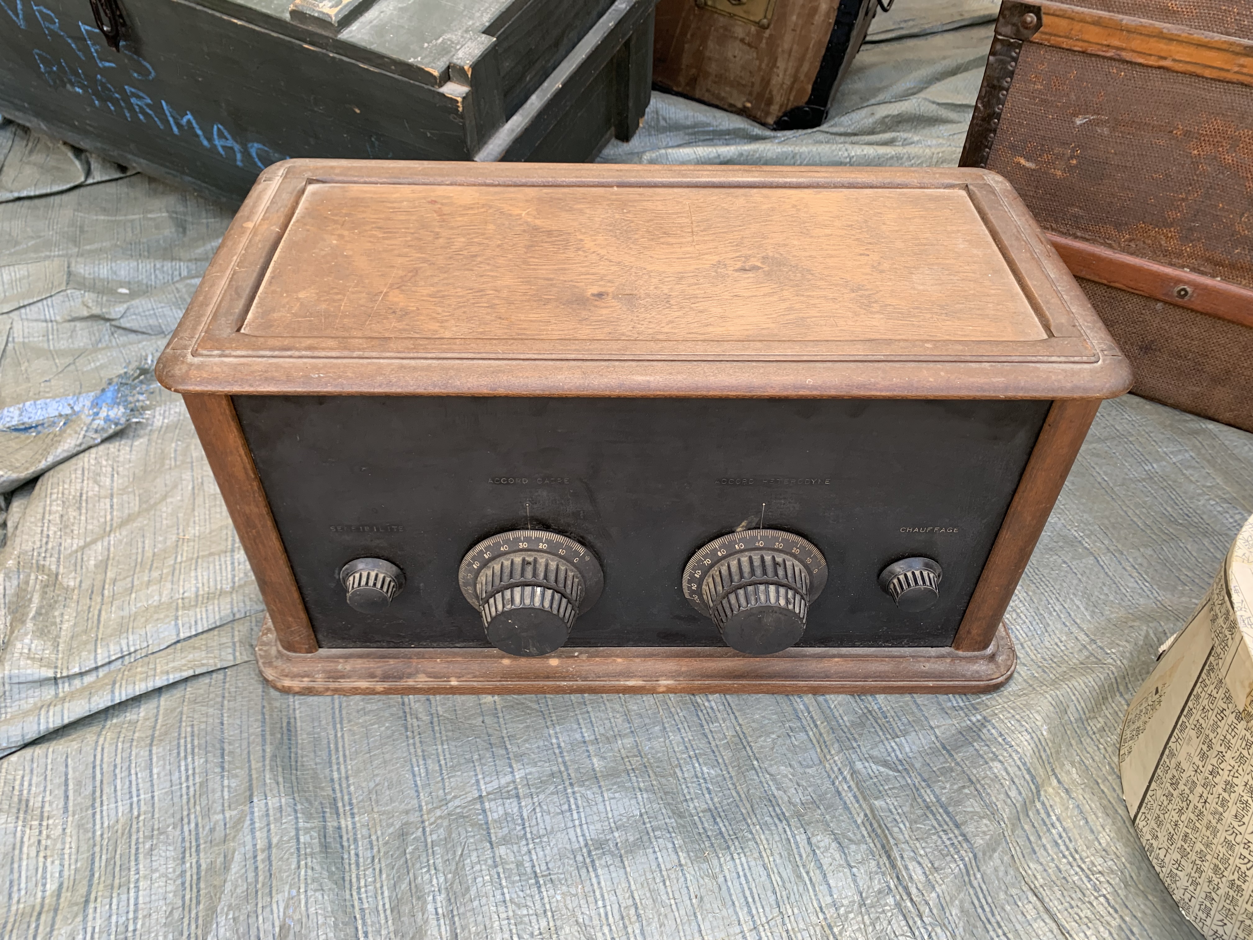

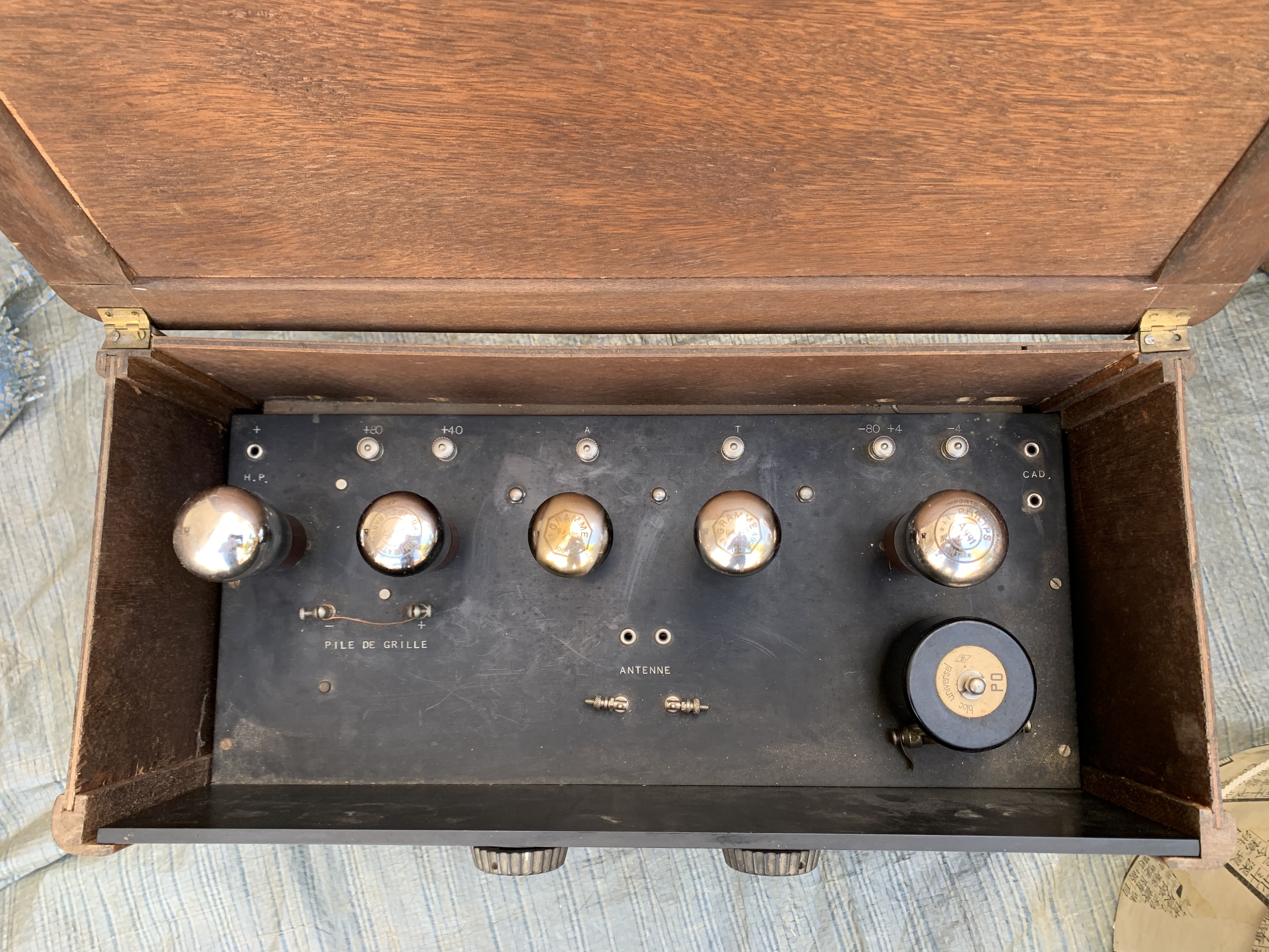

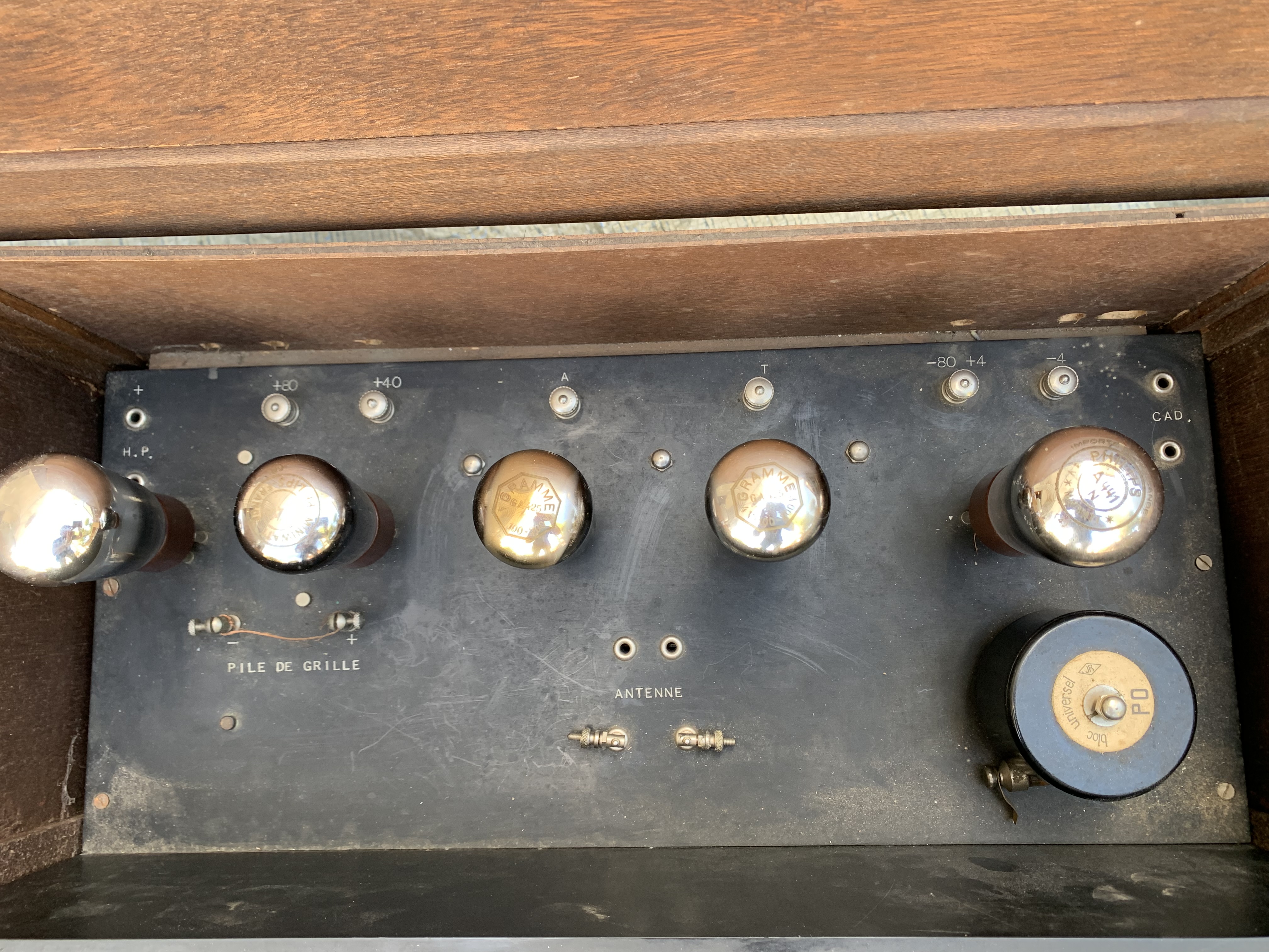

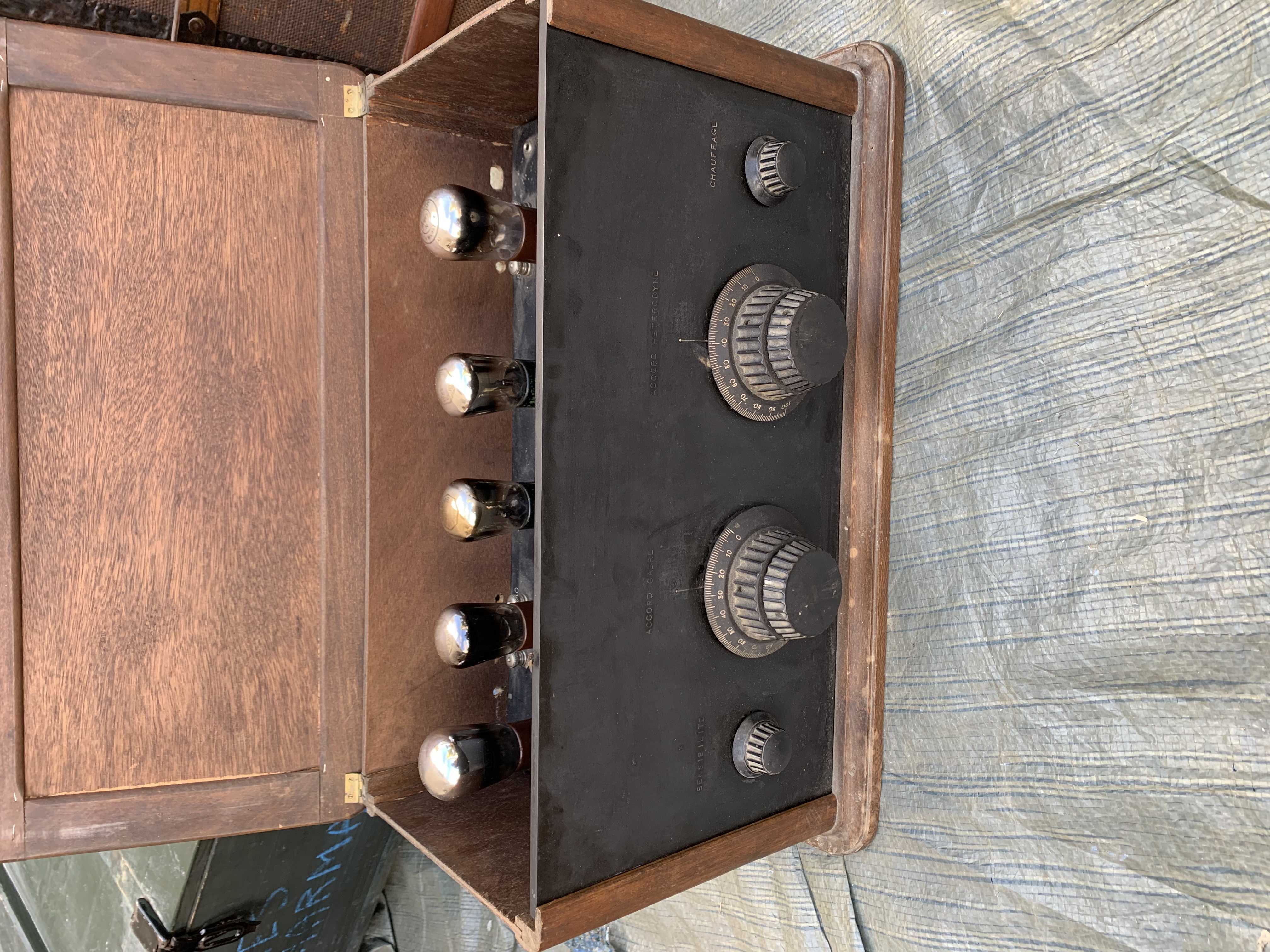

    Bonjour, quelqu’un connaît il ce modèle ?
    Je ne l’ai pas encore nettoyé mais on voit que l’Intérieur extérieur sont comme neuf je pense que la machine marche toujours, mais je ne connais pas grand chose à ce genre de machine.. quelqu’un peut il me renseigner s’il vous plaît?

    C’est un super-hétérodyne classique alimenté par batteries des années 25 à 28 avec changement de fréquence par bigrille mais pour le refaire chanter il va manquer des trucs ……

    Oh merci pour votre réponse! Pouvez vous m’en dire plus s’il vous plaît ?? Que manque t’il pour que ça remarche et à votre avis combien vaux cette machine?? ☺️

    Pour faire fonctionner ce récepteur de radio ou TSF, il manque un diffuseur ou haut parleur, des alimentations électriques continues délivrant plusieurs sortes de tensions de 100 Volts à 4,5 Volts, une antenne filaire (un fil électrique d'une bonne trentaine de mètres tendu de préférence à l'extérieur et assez haut ) ou un cadre ( antenne d'intérieur bobinée). Il faudrait également savoir s'il ne manque rien au niveau du châssis électronique et surtout connaître l'état des lampes rien que déjà au niveau de leur filament de chauffage. La bobine interchangeable ne permet qu'une réception en Petites Ondes où il n' y a pratiquement plus rien à capter la journée et quelques émetteurs étrangers la nuit.
    En ce qui concerne le prix, si ce poste est complet et les lampes bonnes , une centaine d'Euros serait déjà un bon prix.
