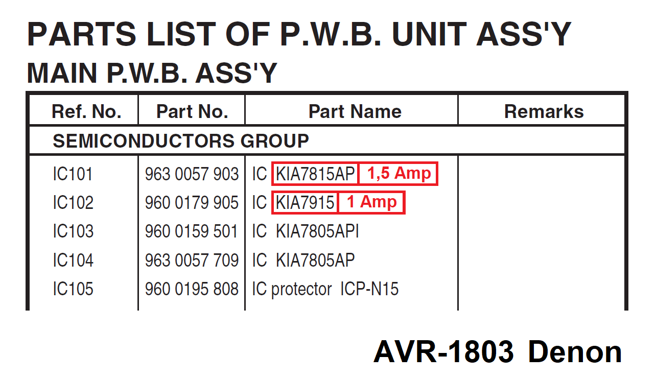

Sujet : Ampli tuner Denon AVR1803 Nouveau De Schoser  Le 21-09-2022 à 10:51 cms
Bonjour à vous,
@ Blanco :
Les deux Régulateurs ont été remplacés, par QUOI ?
Je relève........ sur la Doc Tech "Parts List" :
KIA7815AP = + 15 volts - 1,5 Amp
KIA7915     = - 15 volts - 1 Amp
Donc ceci est à respecter !
Pour info :
L'on trouve facilement des "2 Amp" chez les fournisseurs sérieux.
Bonne Journée...
Amicalement,
.PNG
Sujet : Ampli tuner Denon AVR1803 Nouveau De Blanco  Le 22-09-2022 à 05:07 sta
    Merci pour votre aide.
    Je relève........ sur la Doc Tech ''Parts List'' :
    KIA7815AP = + 15 volts - 1,5 Amp, remplacé par L1815CV
    KIA7915 = - 15 volts - 1 Amp, remplacé par L7915CV
    Bonne journée
