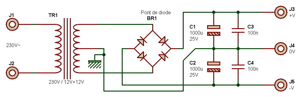

les problèmes étaient mécaniques, courroies usées, galet presseur lisse, têtes très encrassées, un galva bloqué... Comme il reste un léger ronflement en fonctionnement, j'ai regardé le schéma mais sa lecture me laisse perplexe:
je ne comprends pas comment est obtenue la tension de 13V aux bornes de C302 (1000µF), qui est connecté entre le moins de l'alimentation et le point milieu du transfo??? ![](s11.gif)
D'avance merci de m'éclairer de vos lumières,
