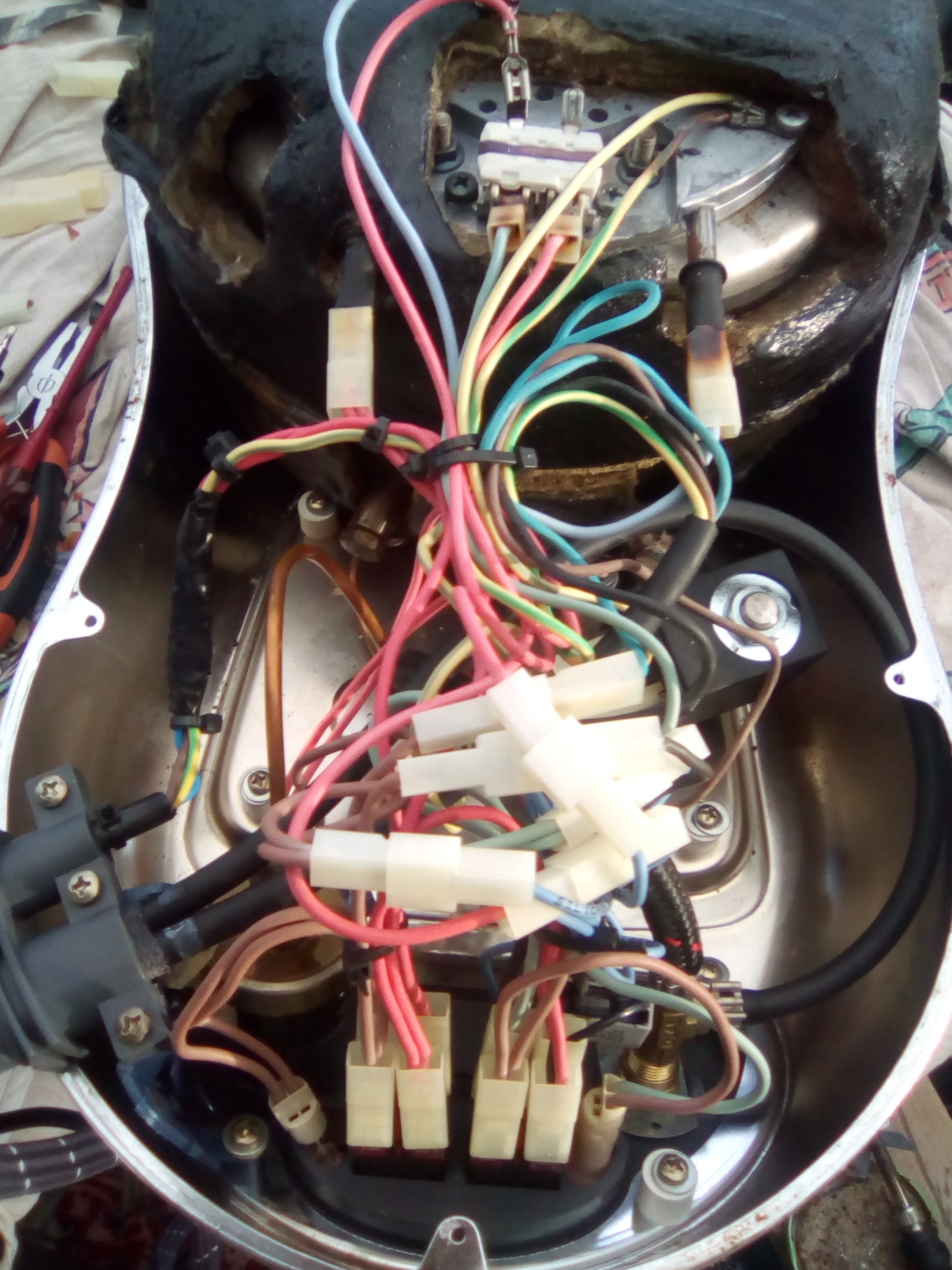

    Je suis en train de restaurer une radio à vapeur (Lol), un fer à vapeur!!!!

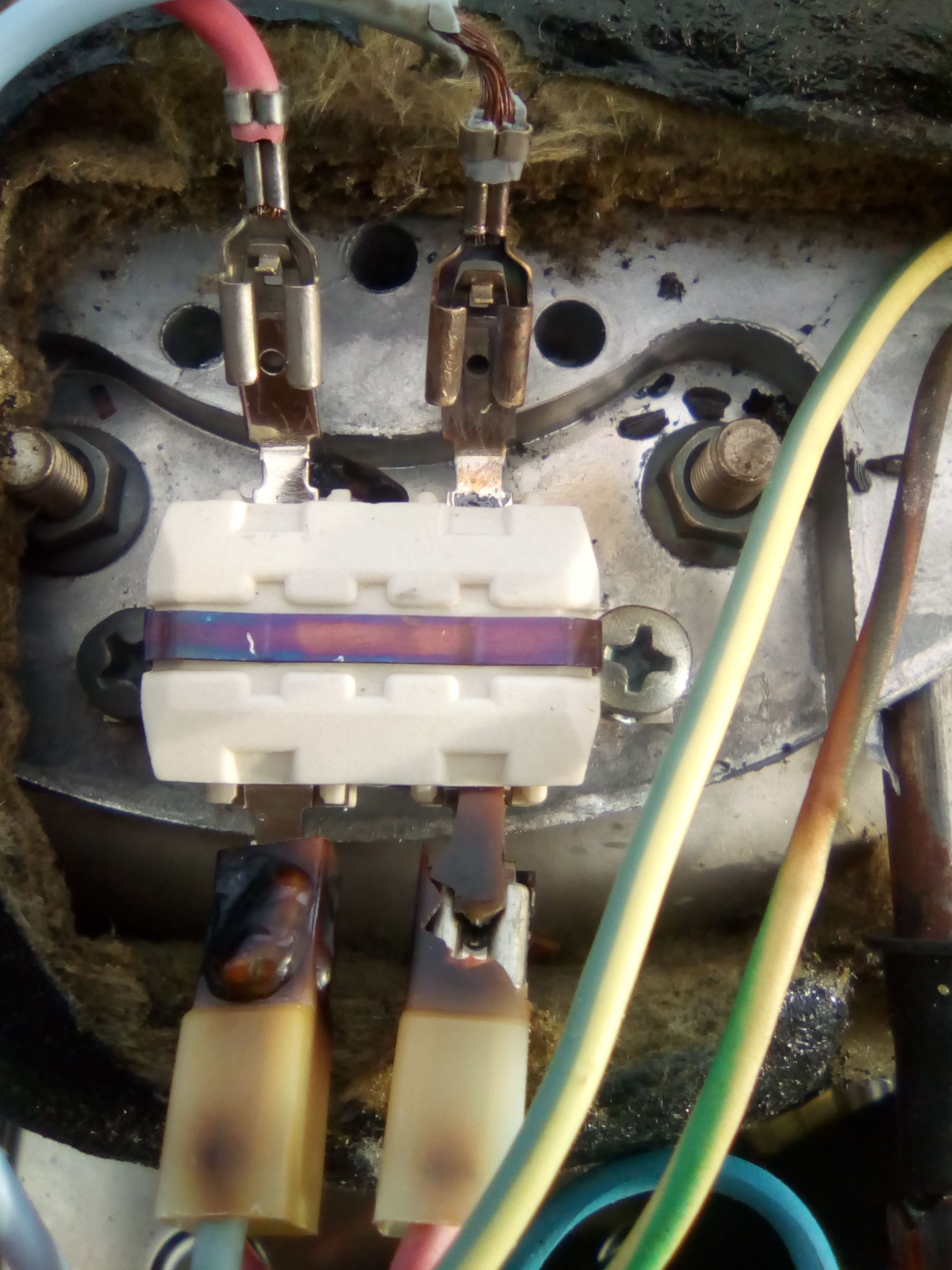

    J'ai fait pas mal de recherche, mais impossible de trouver un revendeur de cosses type protection plastique en 4.8mm et 6mm. (voir photos) Les protections pres du corps de chauffe sont fondues.

Ce problème est que la cosse femelle est mal serrée,
= échauffement et brûlure de l'isolant du câble ?
La Cosse est encore bonne, il suffit de resserrer et de mettre un morceau de gaine isolante haute température.

    Je voudrai le remettre en état, mais aussi en conformité.
    Donc la gaine isolante ok, j'en ai, mais je prefere quand même remettre des isolants du même type.
    Il y a en 2 completement reduits en miettes, et les 2 autres vont subir le même sort.
    Donc ma question reste la même, où trouver ce type de cosse / isolant. J'ai fait pas mal de sites ''electroménager'', pas trouvé et rien chez magasins style castor ou LM.
    Rien à part les classiques rouge / bleu etc

Sujet : Cosses Nouveau De Schoser  Le 29-09-2022 à 21:35 cms
Re... Bonjour,
@ Eniac2020 :
"Je voudrai le remettre en état, mais aussi en conformité."
Il faut acheter des Cosses Inox Haute température spéciales Electroménager !
à Rajouter des manchons en silicone.
Voir :
https://www.cyberpieces.com/3882-lot-de-10-cosses-haute-temperature-63mm-07140-.html
Ce fournisseur est près de chez moi et j'y achète toutes les pièces Electro !
Bonne remise en état...

Sujet : Cosses Nouveau De Eniac2020  Le 30-09-2022 à 17:38 sta
    Merci pour vos réponses.
    Donc à priori le modèle que j'ai mis en photo n'est peu être plus commercialisé.
    Je vais donc mettre un des modèles proposé
