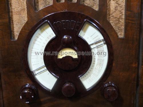

Sujet : voeux de nouvel ans Nouveau De Romeo  Le 17-01-2023 à 19:00 sta
    Bonjour Michel,
    J'ai fait un bref inventaire avant d'engager la reconstruction du Mende S1934. Il manque :
    - le double bouton du potentiomètre (à droite de la photo) + le bouton du CV (dia. 30 mm)
    - un potentiomètre double à inter 500 kohms et 50 kohms (ou approchant...)
    - une résistance bobinée cylindrique de 30 kohms 5 W avec colliers de division de tensions
    - une E 4441 (si possible à 5 plots + borne)
    - une E444
    - une E444S
    Voilà l'état des lieux pour le moment.
    Si vous trouvez ça dans vos archives ...
    Bien cordialement.
