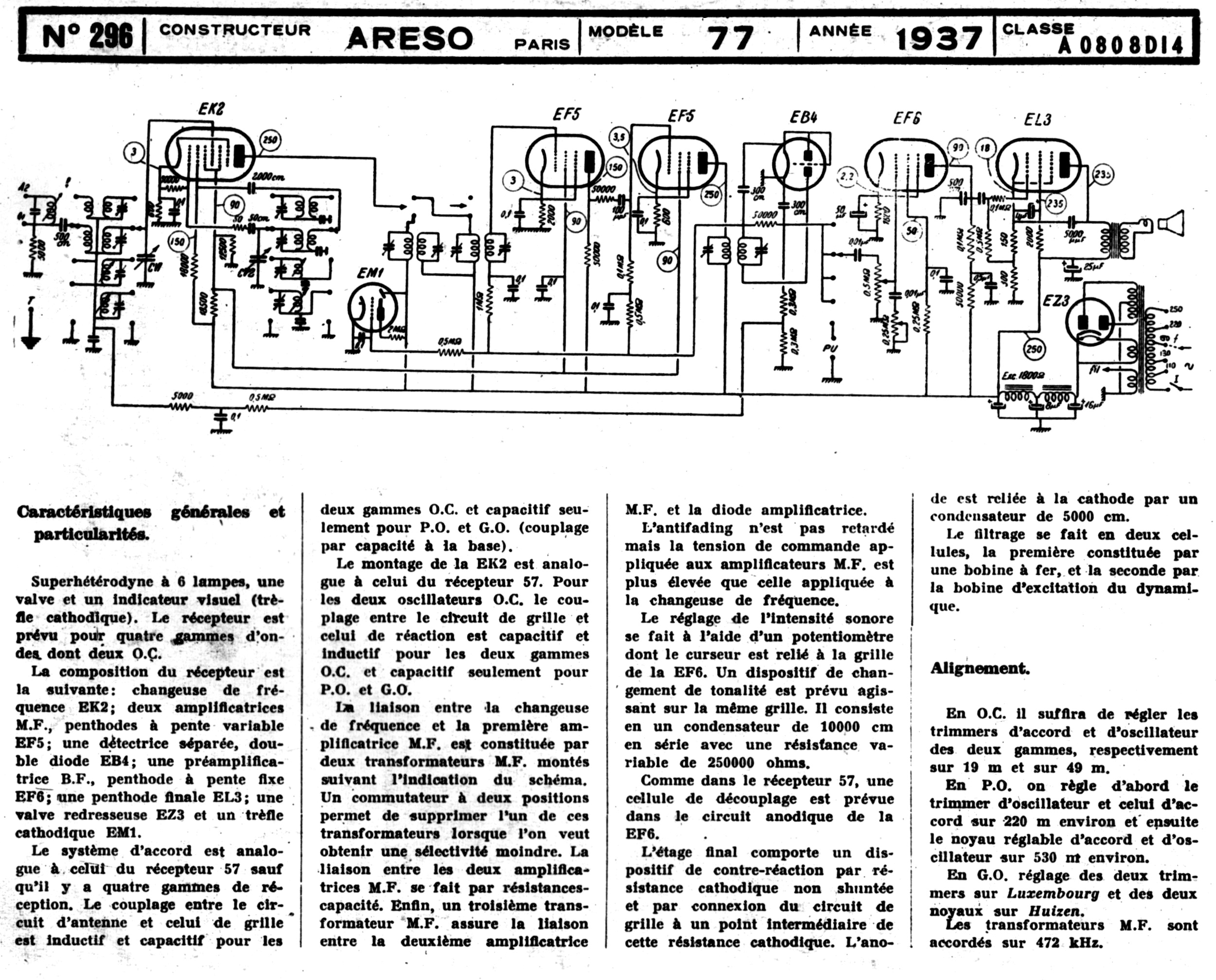

Sujet : AZUR RADIO Nouveau | De bozec Le 11-03-2023 à 11:00 sta |
un schéma avec le même jeu de tubes
bon dépannage
Sujet : AZUR RADIO Nouveau | De leullier Le 11-03-2023 à 11:31 cms |
| ![](tr.gif) |
Merci pour le schema,les mf et condo filtrage sont de couleur grise (une premiere pour moi,le chassis gris clair,pour l'instant tres foçé )
