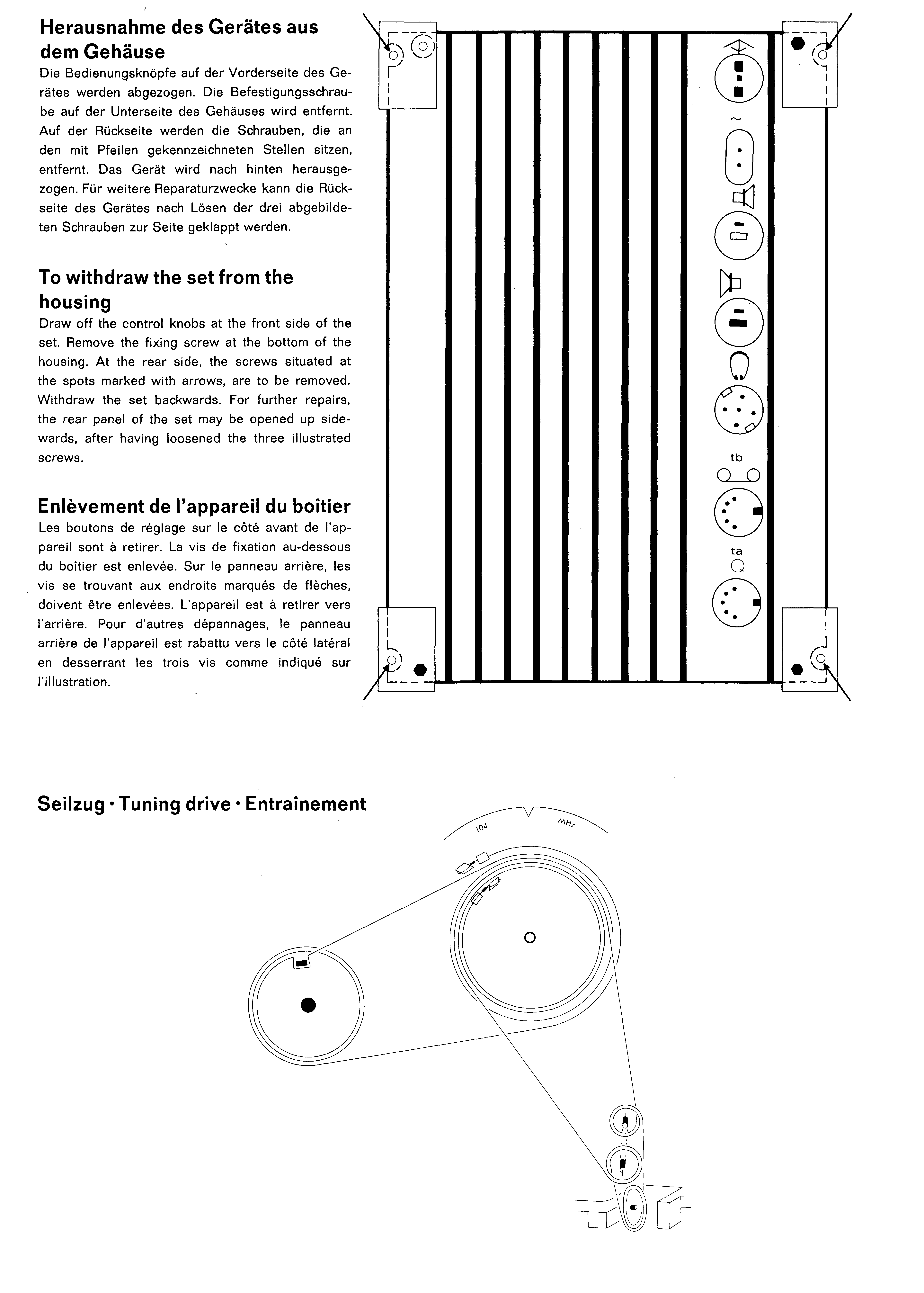

Sujet : Prise casque sur ampli Telefunken Nouveau | De georgesgiralt Le 16-08-2023 à 14:58 sta |
Voici une image du dos de l'ampli (depuis la doc, je n'arrive pas à rapatrier les photos du téléphone sur l'ordi aujourd'hui).
LA prise est symétrique. Insérée dans un sens on a le casque ET les baffles, tournée de 180° il n'y a que le casque. Dixit le mode d'emploi.

Il me semble qu'il y a très longtemps j'ai utilisé une telle prise. C'est le bossage de centrage qui fait la commutattion. Si on le met d'un coté, il ne se passe rien, si tourné de 180° il pousse le switch de coupure.
