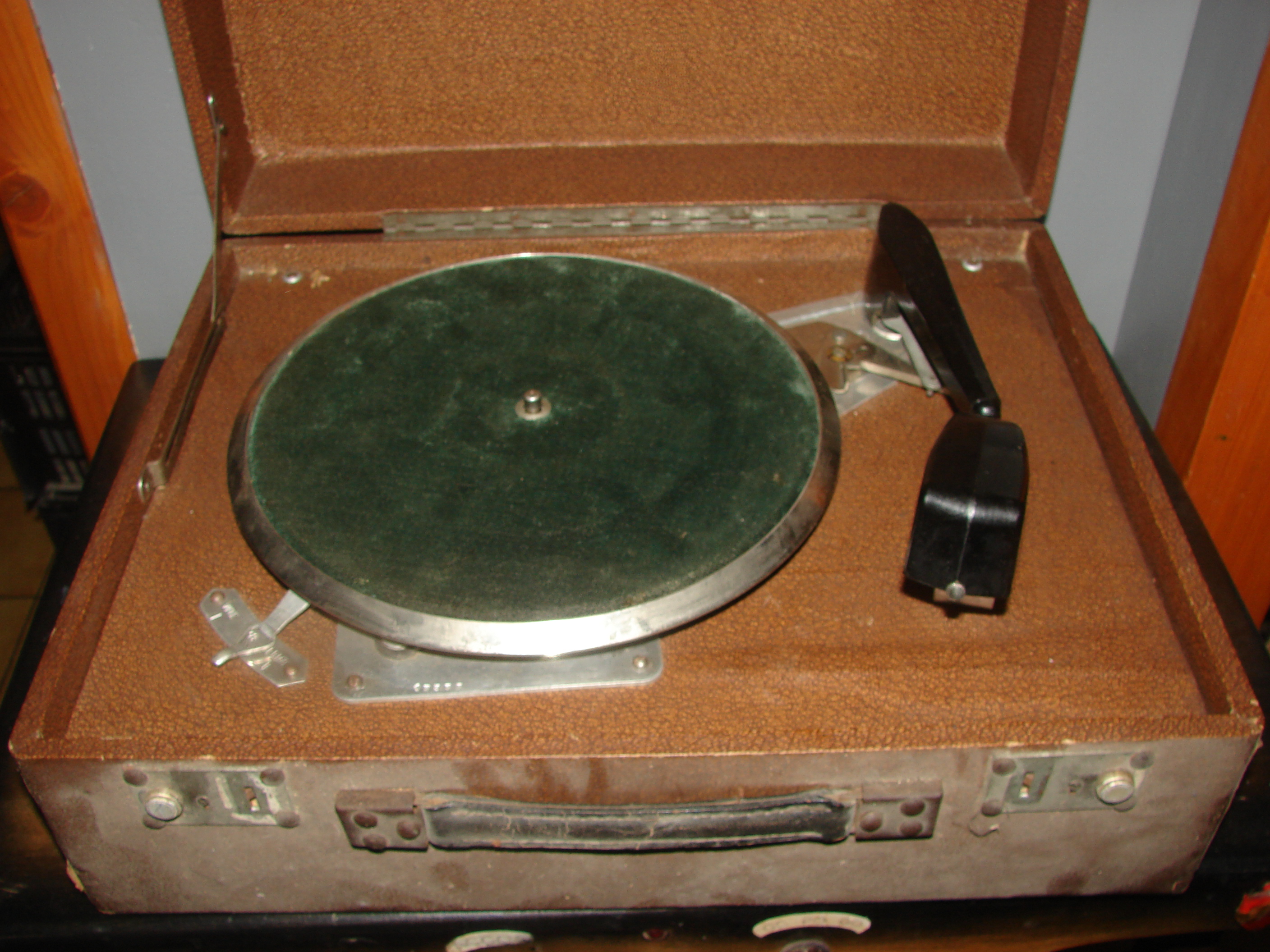

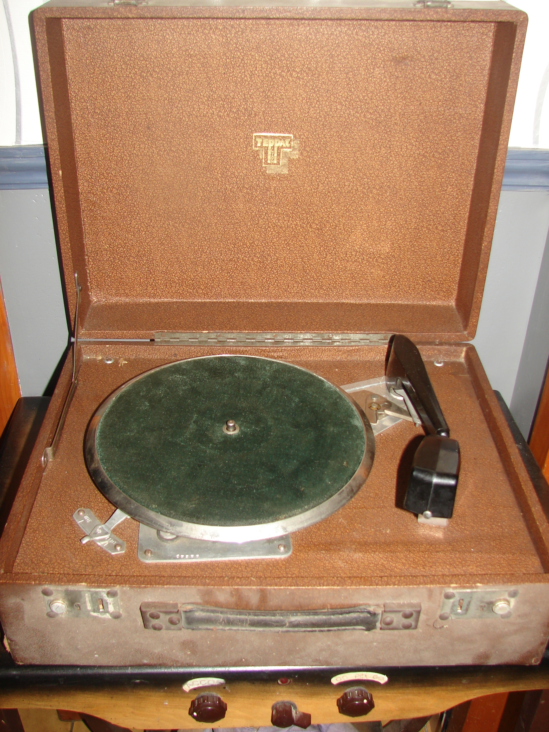

    J'ai trouvé ce pick-up 78 tsr de la marque Teppaz

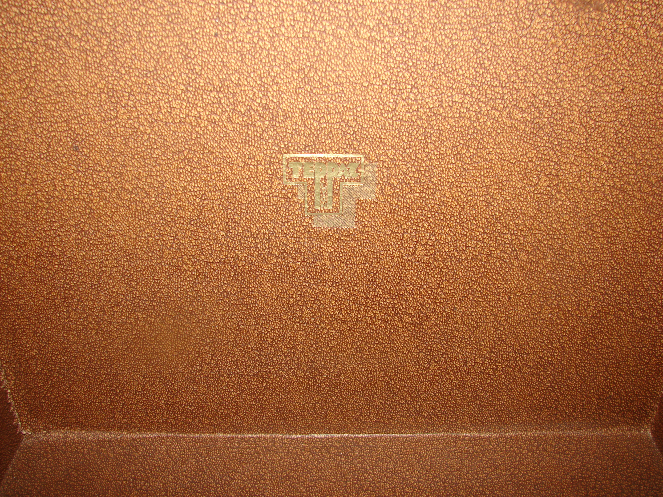

    Par contre, je ne trouve pas le modèle ! Et aucune info sur l'année.
    D'avance merci et bon dimanche
Sujet : Teppaz 78 trs Nouveau De Bombarde  Le 21-08-2023 à 15:01 sta
    Ce doit être une tête de lecture pour aiguille. A brancher sur la prise PU d'un poste classique.
    Année ......1925 peut être ?? C'était le style de l'époque. Le moteur avec vis sans fin et engrenage. Attention moteur en 110 V ??????

    J'ai nettoyé le moteur complet, et huiler les axes. Il fonctionne parfaitement
    Par contre, quand le teste la cellule à l'ohmmètre, cela me dit que la bobine est coupée.
    D'après vous c'est normal ?
    Merci beaucoup
Sujet : Teppaz 78 trs Nouveau De radiolo  Le 26-08-2023 à 18:48 sta
    maladie courante de ces cellules: elle devrait mesurer de 1000 a 2000 ohms
    il faut démonter la tête , rebobiner , c'est du fil de 5/100eme
    le nombre de tours importe peu pourvu que la bobine soit pleine et puisse être remontée
    s'il y a des caoutchoucs durcis , il faut les remplacer aussi
Sujet : Teppaz 78 trs Nouveau De Dominique  Le 26-08-2023 à 19:08 sta
    Merci et je m'en doutais un peu
    Par contre, je n'ai pas de fils aussi fin
    Le primaire d'un transfo peut faire affaire ?
