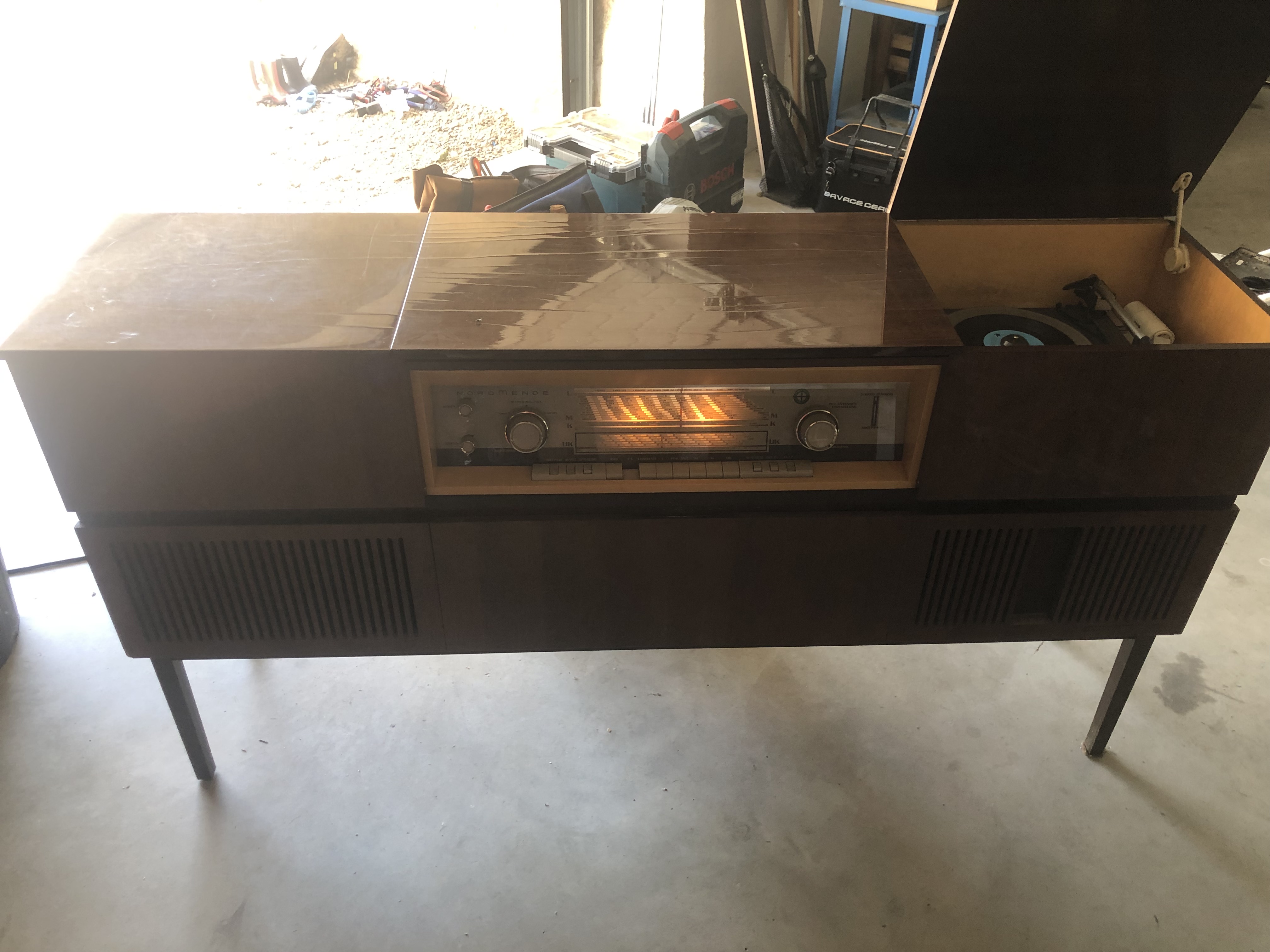

    Bonjour a tous !
    Nouvelle acquéreur d'un meuble hifi nordmende composé d'une radio arabella et d'une platine dual 1011 je recherche une personne capable de faire une remise en route de la radio. Apres un bon nettoyage effectué par mes soins, la machine a fonctionné. Quelques temps plus tard j ai intégré d'autres élément dans le meuble qui m'ont obligé a le déplacer légèrement, et la plus rien ! Malheureusement mes bases en électronique sont trop faible pour dépanner durablement ce magnifique objet !

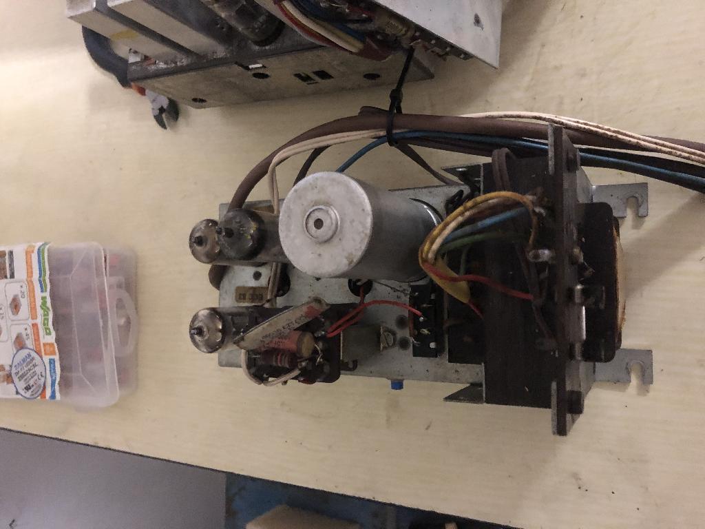

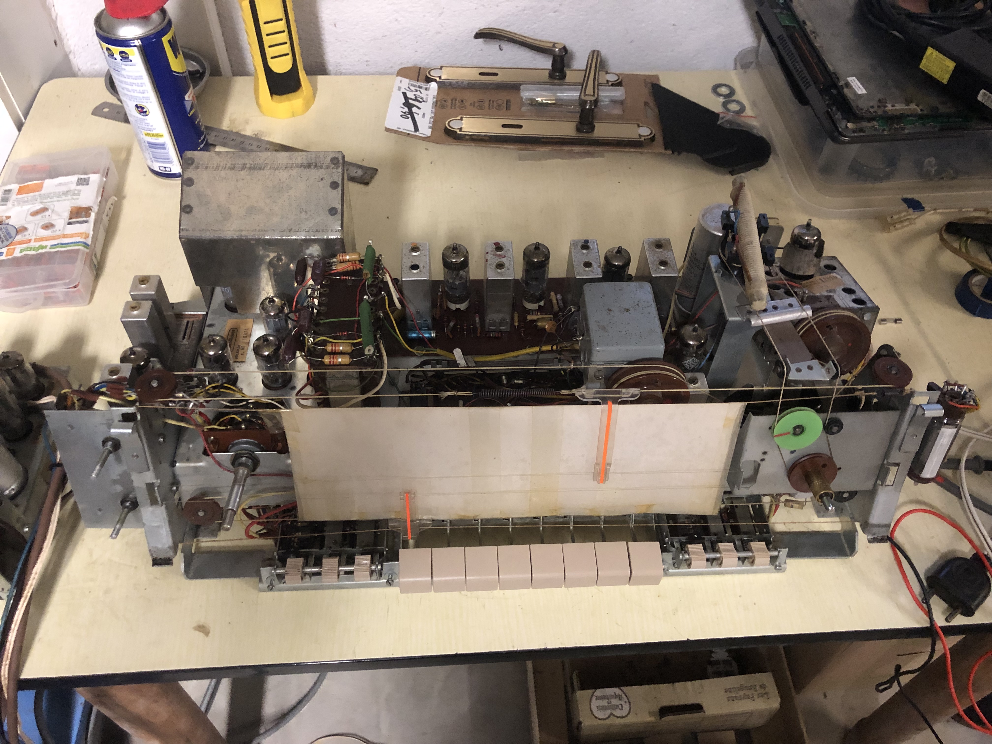

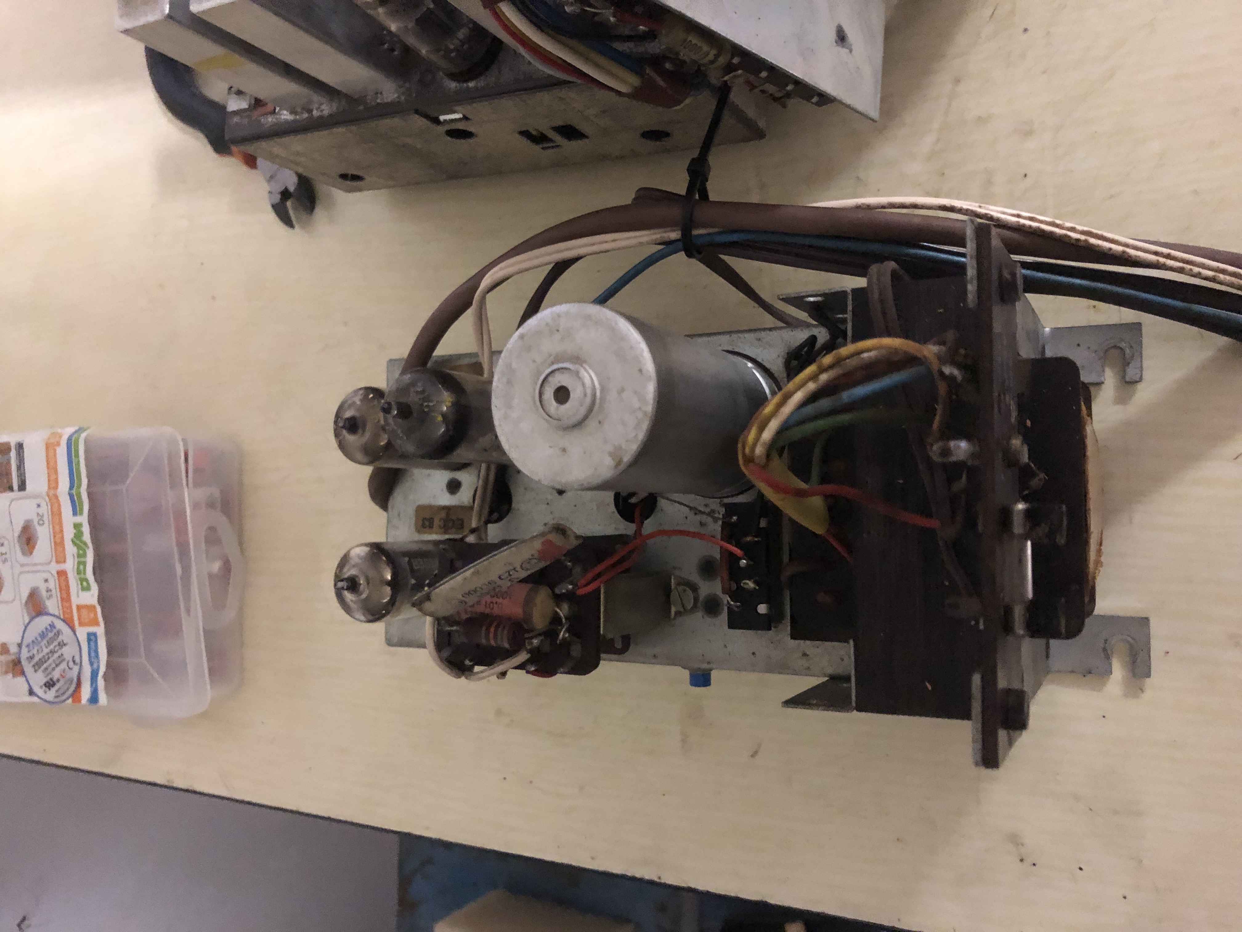

    le modèle exact est Normende Arabella stereo 6/634 d'après mes recherche. J'ai réussi a trouver la documentation complète concernant la radio (en Allemand seulement!). Un modèle de type superheterodyne de 1965. Nouveau dans ce domaine, je commence a localiser et ''comprendre'' les différents étages grâce a internet et a votre forum, mais j'aurais bien aimer trouver une personne compétante pouvant me donner toutes les clefs ! J'ai quelques base en électricité et un multimetre mais je ne me sens pas assez savant pour faire fonctionner de manière pérenne cette radio !
    A l'achat tout devait fonctionner donc je me suis pas trop poser de question. arriver a la maison, j'ai branché ! la radio s'allume, mais du buzz, pas d'amplification selon si la stéréo est enclencher ou pas. des pannes assez aléatoires du a l'encrassement certains des potard et de toutes l'électronique. J'ai donc démonter l'ensemble, souffler délicatement et nettoyé les lampes et potard au WD40. Au remontage, pas réception, après avoir remis le meuble contre le mur pour ne plus qu'il gêne, le son est devenu impeccable ! la radio fonctionnait franchement bien pendant des heures. Ensuite j'ai du redéplacer légèrement celui ci pour ranger mes éléments personnel mais sans toucher au reste....de nouveau, plus de signal, des sons parasite quand je touche le volume et l'oeil magique reste bloqué...Voila j'ai mis quelques photos.

Sujet : nordmende arabella en Aveyron Nouveau De pointcom  Le 28-08-2023 à 15:13 sta
    Question
    Y a t il une antenne raccordée sur la prise du haut ?
    La photo 5470 correspond au décodeur stéréo, débranché le et ne pas enclencher la touche stéréo
    Vérifier la lampe EF80 au niveau des contacts, les niveaux sont faibles un faux contact peut perturber le fonctionnement.
    Seul la FM peut fonctionner en plus du tourne disque et d'un magnétophone
