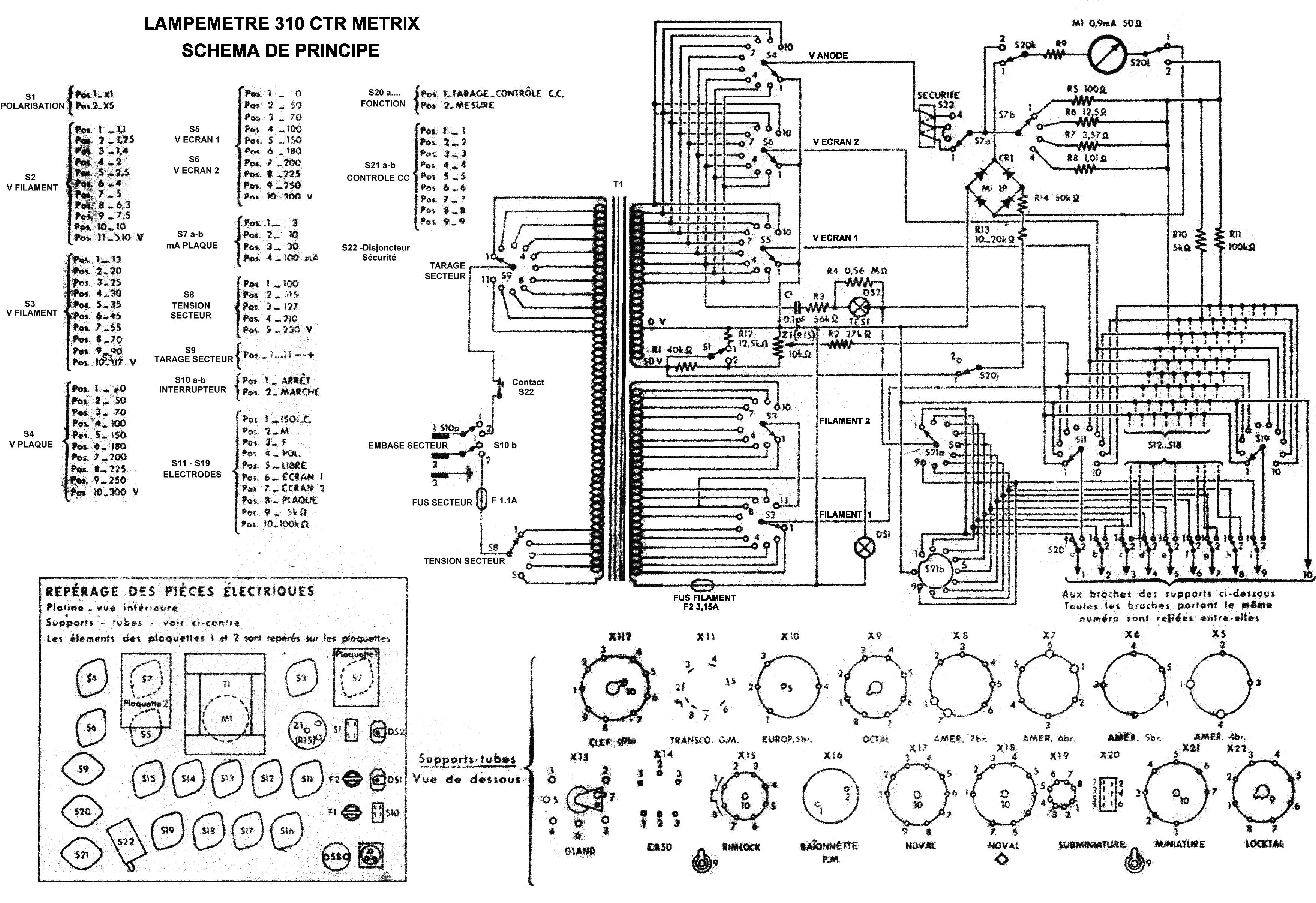

Sujet : Metrix 310 Nouveau De patpey_19  Le 07-09-2023 à 23:08 cms
 Bonsoir a tous...
Des nouvelles concernant ma progression dans l'emploi de mon Metrix 310.
Avant tout pour ne prendre de risque,j'ai "rendu" une visite à quelqu'un qui connait bien cet appareil et qui m'a fait un bon "cour" de  prise en main de cet appareil.J'en ai apris beaucoup!
Donc chemin faisant,je m'étais mis en tête de faire un test grandeur nature...sauf que lorsque j'ai démaré la "bête" disjonction...,celui qui se trouve en bas à droite  avec le "titoulet" qui remonte.
En fait lorsque je mets l'appareil sous tension,tout va bien,puis quand j'active le "bouton" placé en haut à droite indicant 0 a 300,avec au dessous un V sa disjoncte...Par contre,je peux manipuler tout les autres,le bouton en question étant a zero,tout va bien.
Je précise que cet appareil n'a aucune trace d'humidité...mais bon! Aucun des deux fusibles (retardés) placés à gauche,sur la façade n'a sauté.
Je n'ai aucune colère,moi qui voulait une occupation,en voila une de plus!
Evidement, j'ai tout de suite pensé a un problème de transformateur,mais vous qui avez l'habitude de ce genre de situation dites moi ce que vous en pensez.
Pas de chance, ça continue,mais bon,vous étes là...
Merci et à bientôt

Sujet : Metrix 310 Nouveau De patpey_19  Le 08-09-2023 à 22:59 cms
 Bonsoir...Pour commencer,malgré mes maigres connaissances en electricité,j'ai ouvert le 310 afin de voir l'interieur de la bête!
  propre pas d'humidité ,le transfo et autres ne sentent pas le grillé,à l'aide du controleur,j'ai testé les continuités tout ce que j'ai pu faire hors
tension,je l'ai fait!Rien,aucun indice de court circuit franc... J'ai tourné un minimum la cosse maitenant le ressort placé sur le disjoncteur
donc,pensant le rendre moins sensible...pareil. Demain,remise en place d'origine.Les contacts de ce disjoncteur sont propres.
J'ai donc essayé avec la tension,en restant prudent,de voir la continuité.Ca me parait correct, mais bon je n'y connais pas grand
chose,par contre l'ampoule de présence de tension ne fonctionne plus et, elle n'est pas grillée, les fusibles (retardés)sont bons.
Mystère! Je pense arreter mes recherches demain,si quelqu'un de la région d'Albi 81 veut tenter de le dépanner (en payant bien entendu)
qu'il me contacte...j'en serait heureux!
Voila,pour ce nouvel épisode, triste réalité devant cet "échec", j'ai trouvé du plaisir dans mes recherches, mais bon maintenant
il faut que je trouve une solution!
Bon c'est tout pour ce soir... j'ai faim,et il est l'heure.
Bonne soirée à tous et à demain!
j'oubliais,j'ai pu télècharger les docs j'ai beaucoup à lire pour les lien,donc merci!

Sujet : Metrix 310 Nouveau De patpey_19  Le 10-09-2023 à 00:22 sta
    Bonsoir...
    Sans être maladroit,et s'il m'est permis, je vais essayer de copier le message reçu sur un site Radio egalement qui m'a fait bien plaisir! Le voici:
    Bonsoir Henri-Louis,pour vous répondre,le disjoncteur déclenche lorsque la tension étant présente,j’active le potentiomètre celui en haut a droite (V) sans avoir aucune lampe sur le pupitre donc, a vide.Un dépanneur dont j’ignore les compétences mais qui semble savoir de quoi il parle,s’agissant de dépannage, m’a demandé de faire un test
    1: avec une lampe sans actionner le fameux potentiomètre
    (la lampe chauffe sans problème)…puis,
    2:actionner le potentiomètre,là par contre sa déclenche, d’apres lui cela pourrait provenir d’un condensateur…mais des codensateur il y en a beaucoup,ou tout du moins ce que je pense être des condensateurs.De plus pour les contrôler il faut les déssouder…je crois?
    Donc,j’en suis là…Je suis rassuré de savoir que c’est un problème de codensateur (eventuellement) plutôt que d’avoir à changer le transformateur! J’ai lu qu’ils sont bien protégés,mais bon l’appareil est d’occasion,donc prudence…
    Voila pour les nouvelles,on avance…
    Le témoin de mise sous tension re-fonctionne!Mystère!
    En tout cas,merci d’avoir répondu à mon appel au secours et comme je l’ai dit hier,je fais une pause car j’ai faim!
    Bonne soirée à tous, à plus tard. Patpey_19/Patrick
    A ma grande surprise,ça à marché!
