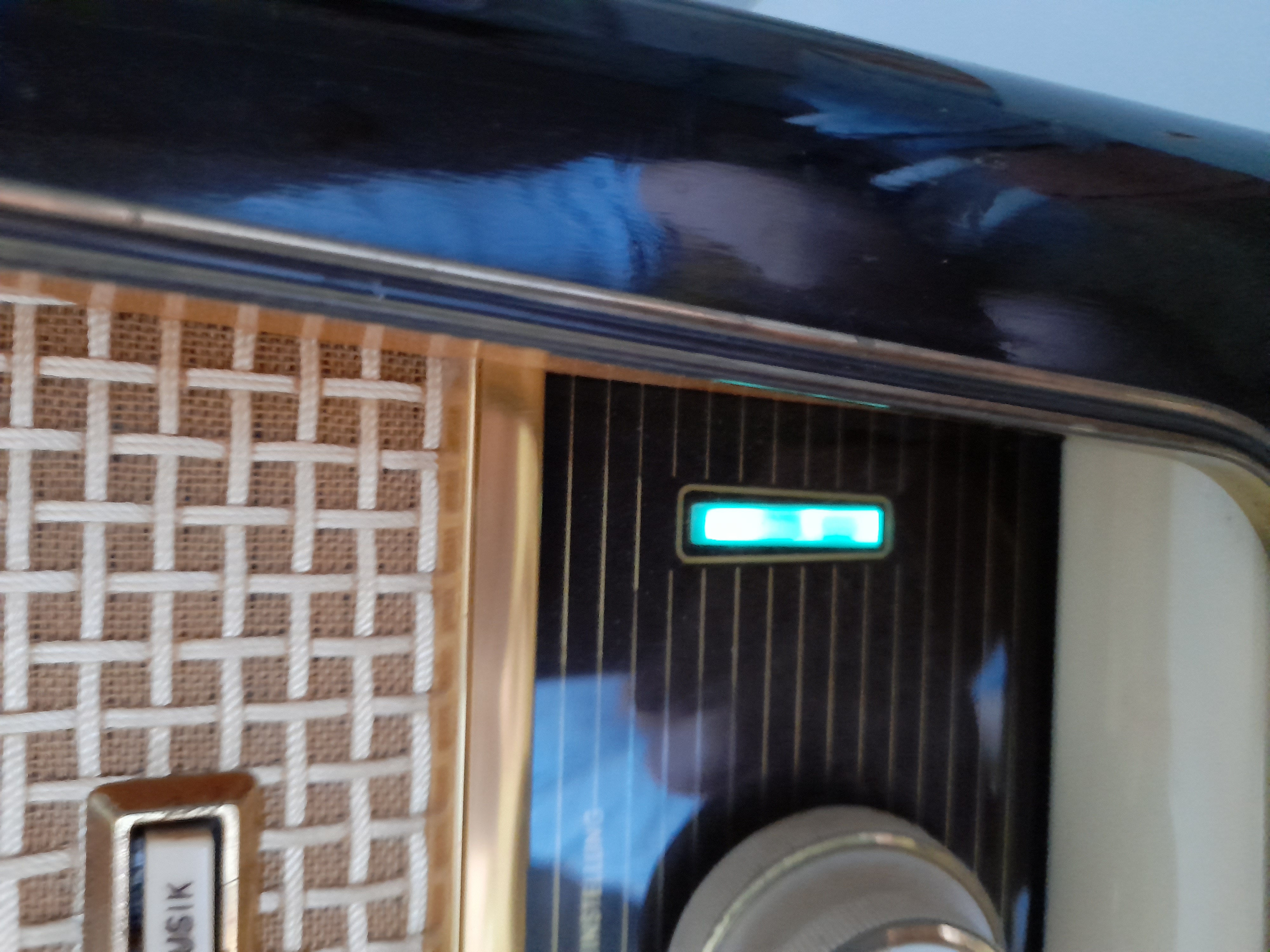

    Depuis ce matin ma radio Grundig à un problème avec l'oeil magique.
    Hier soir tout allé bien. Je vous joins uns photo. Je n'ai pas ouvert le poste.
    A première vue à quoi pensez-vous ?

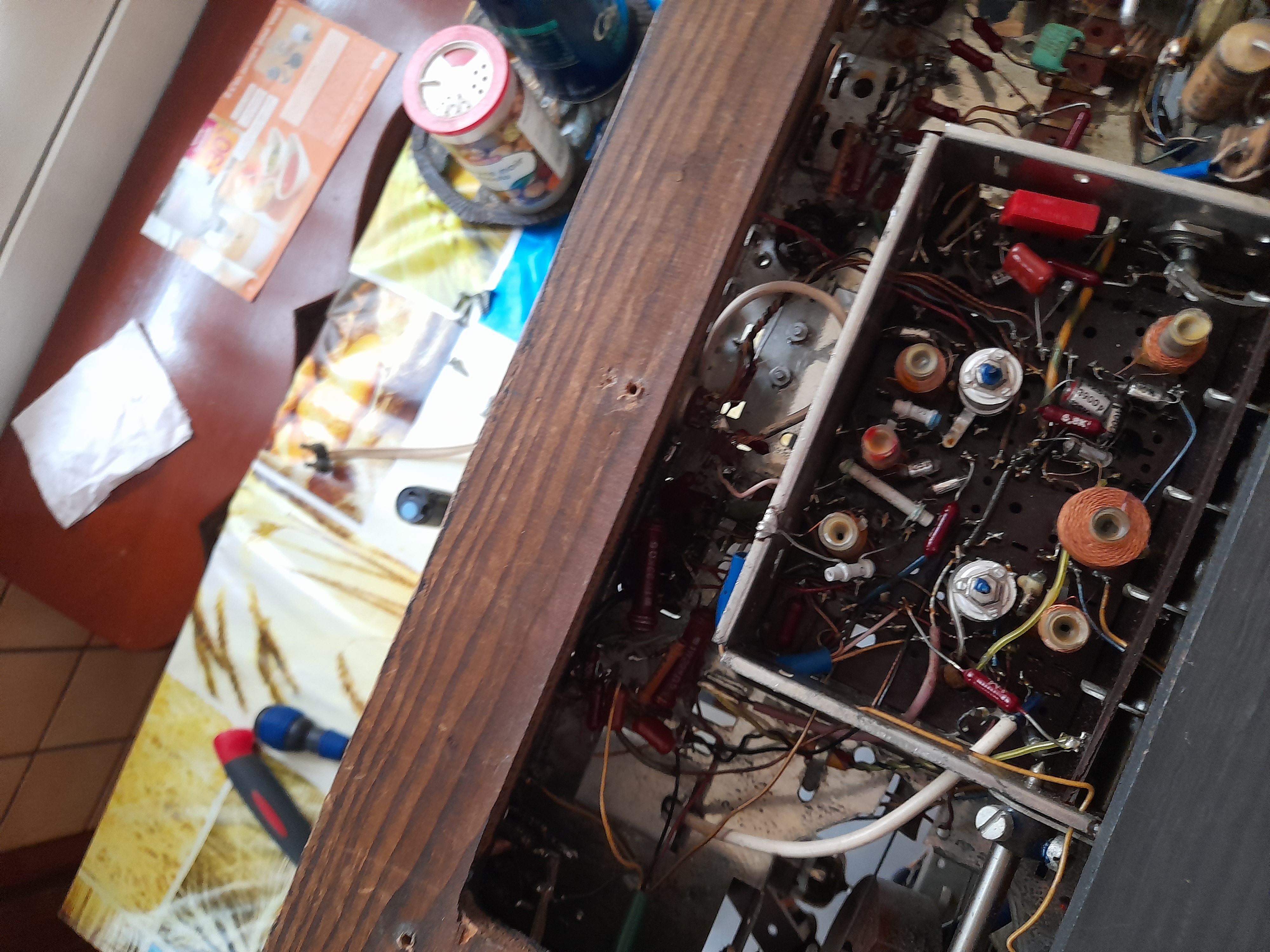

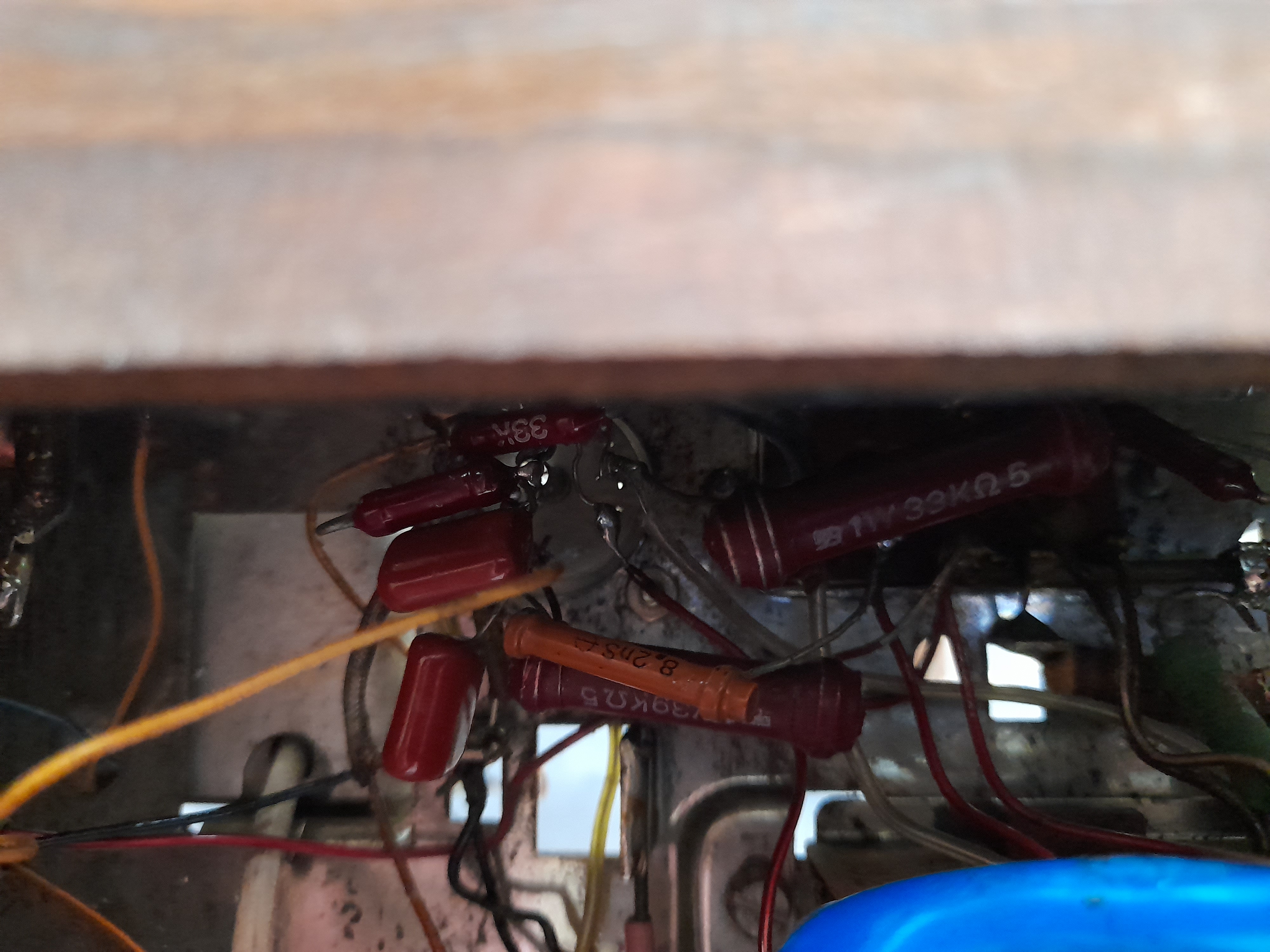

    J'ai ouvert le dessous du poste et j'ai vu un fil détaché qui vient de EM84.
    J'ai regardé le plan mais je ne sais pas ou ressouder le fil.
    Je suis plus habitué aux transistors. j'ai joint 2 photos de la broche ECH 81.
    Pouvez-vous m'aider.?

Sujet : grundig 3039 Nouveau De jean-marc morin  Le 11-09-2023 à 20:37 sta
    Le fil jaune est débranché

    Sur votre première photo on ne distingue pas bien ''l'affichage'' de la bande verte de l'EM84, est-il :
    1) éteint, 2) allumé complètement fermé, 3) allumé complètement ouvert ?

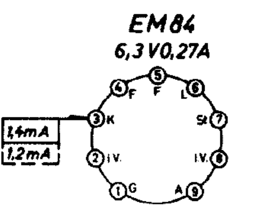

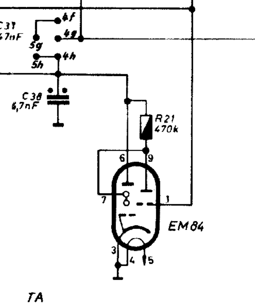

    Le fil jaune de quelle broche de l'EM84 provient-il, voir l'extrait de schéma et le brochage de l'EM84 en annexe.
    HLJ.

Sujet : grundig 3039 Nouveau De jean-marc morin  Le 13-09-2023 à 20:24 sta
    Le fil débranché alimente le filament. Je l'ai ressoudé.Par contre je dois changer une résistance.
    J'espère qu'après cela tout ira bien.
    Merci de votre aide.
