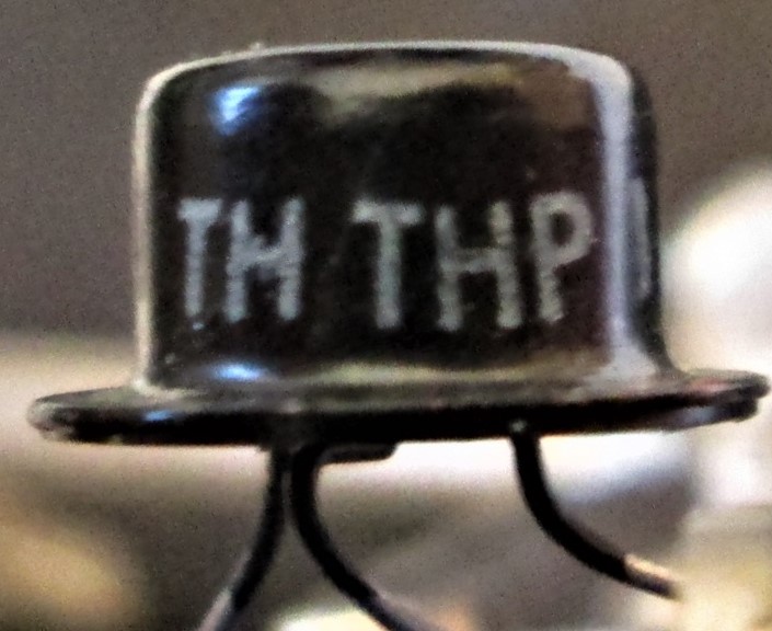

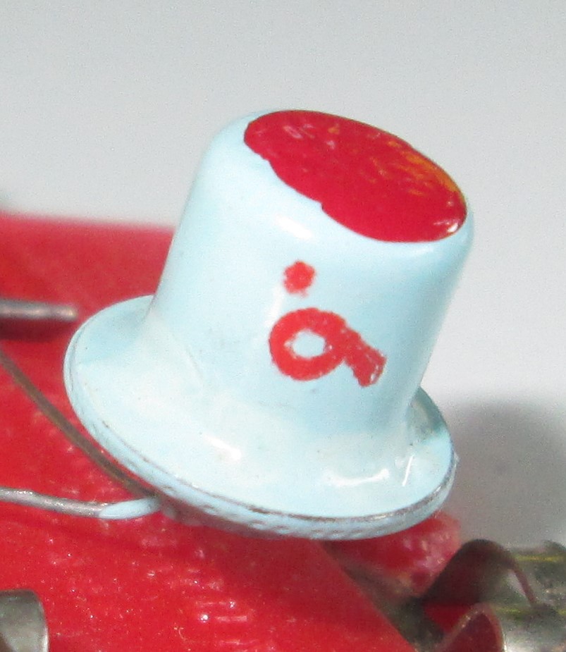

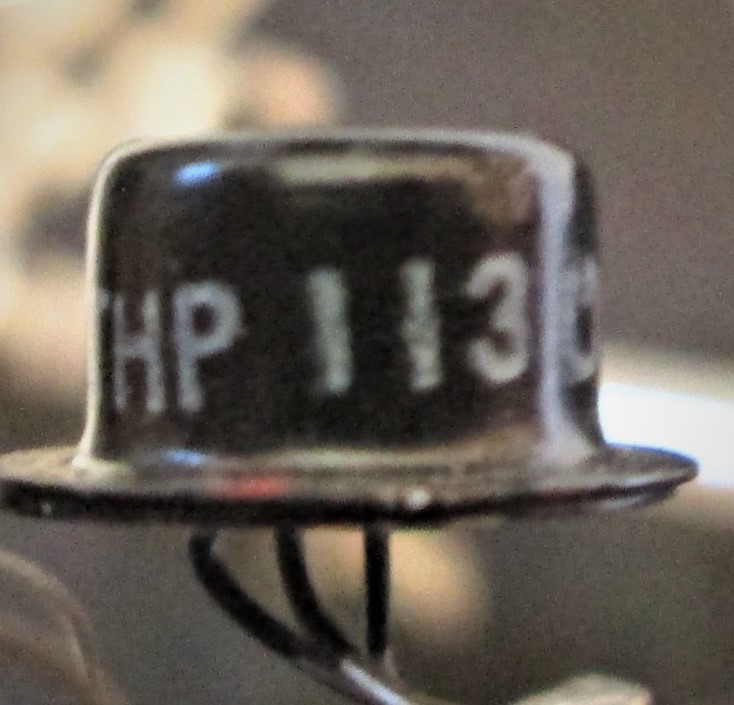

    Il s'agit de transistors Thomson PNP Germanium. L'un porte simplement le numéro .6 , l'autre TH THP113 suivi de 2 indications dont je ne comprends pas bien le sens.

    J'ai testé (à l'ancienne +hfe) les transistors.Il s'agit de PNP germanium et le brochage est défini.
    Pour ce qui concerne le transistor repéré(.6) il n'appelle pas de remarques. Par contre le THP113 m'inquiète un peu plus car il présente une fuite Emetteur Collecteur.( mais ne s'agit il pas là d'une caractéristique de certains vieux transistors germanium dits de puissance ?).

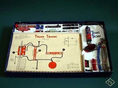

    je ne dois pas être le seul ,mais j'ai bien commencé à bricoler les transistors avec ce jeu ,c’était bien effectivement ce type de transistor dans le jeu . j'ai dû en cramer un et pour le remplacer j'ai commandé un OC44 qui m'a coûter à l'époque 13 F !
    Le boitier le plus ancien que je possède est un CK722 ,une relique !
    ci joint 2 photos de ce jeu éducatif (désolé pour la petite taille )

    1: Jean, Vous me communiquez les caractéristiques très précises du THP115, peut on admettre une similarité entre THP113 et THP115 du fait de leur proximité? A propos du THP113 la base est soudée sur le boitier

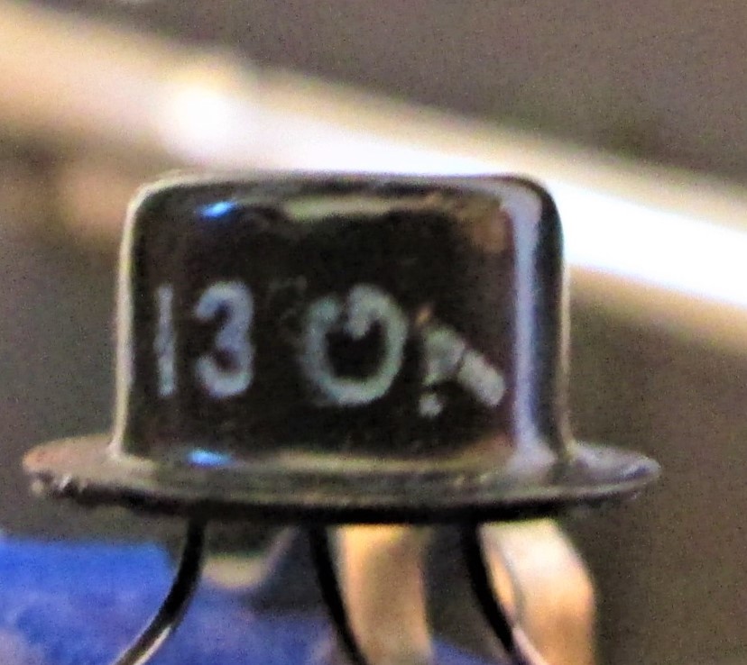

    2: Enfin, pouvez vous me dire ce que signifient les 2 sigles figurant après le chiffre 113?

    Hélas, je n'ai aucune info sur le TPH113.
    Dans le guide la liste va jusquau TPH106 et saute au TPH115, le TPH113 n'est détaillé, désolé.
