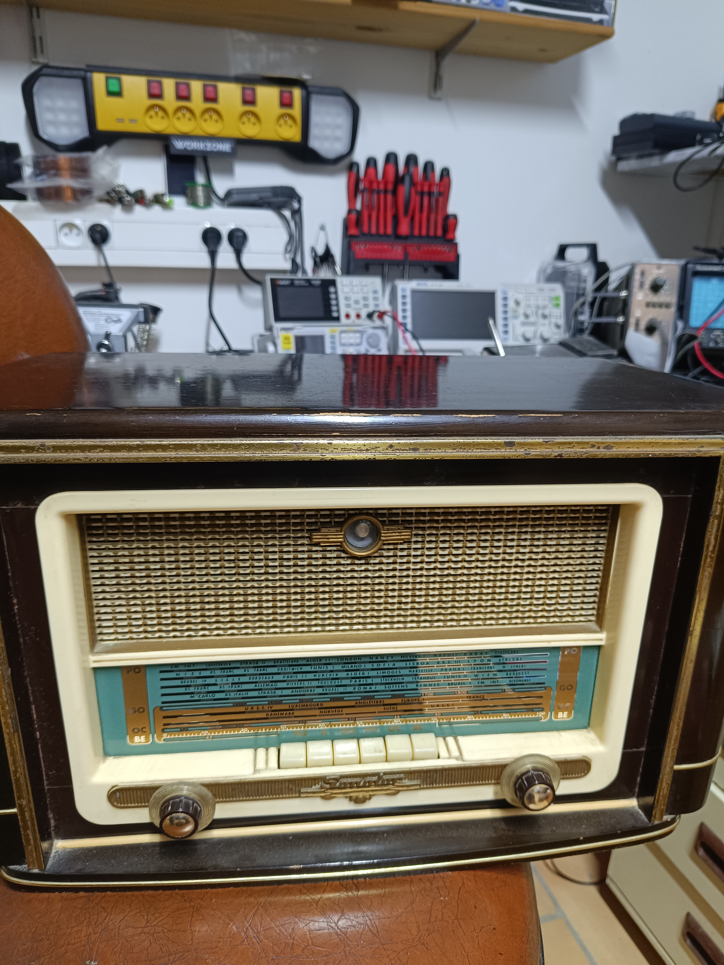

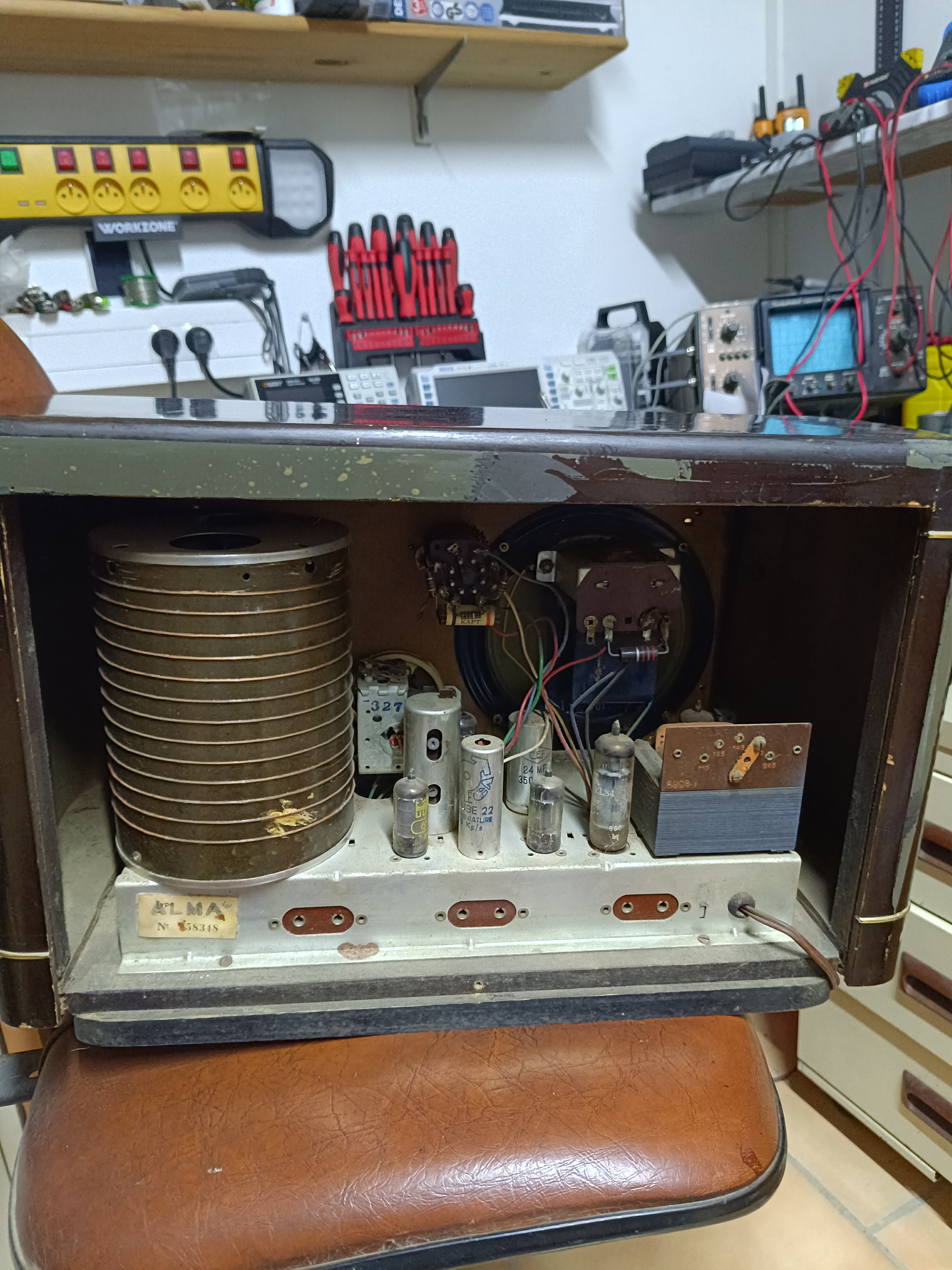

    Je me présente, je m'appel robert, je suis dans le Gers, je viens de récupérer une radio TSF sonolor type alma de 1956, je veux la restaurer et pour cela je cherche le schéma électronique de ce poste, je veux changer tous les condos et résistances, le problème les marquages ne sont presque plus visible.

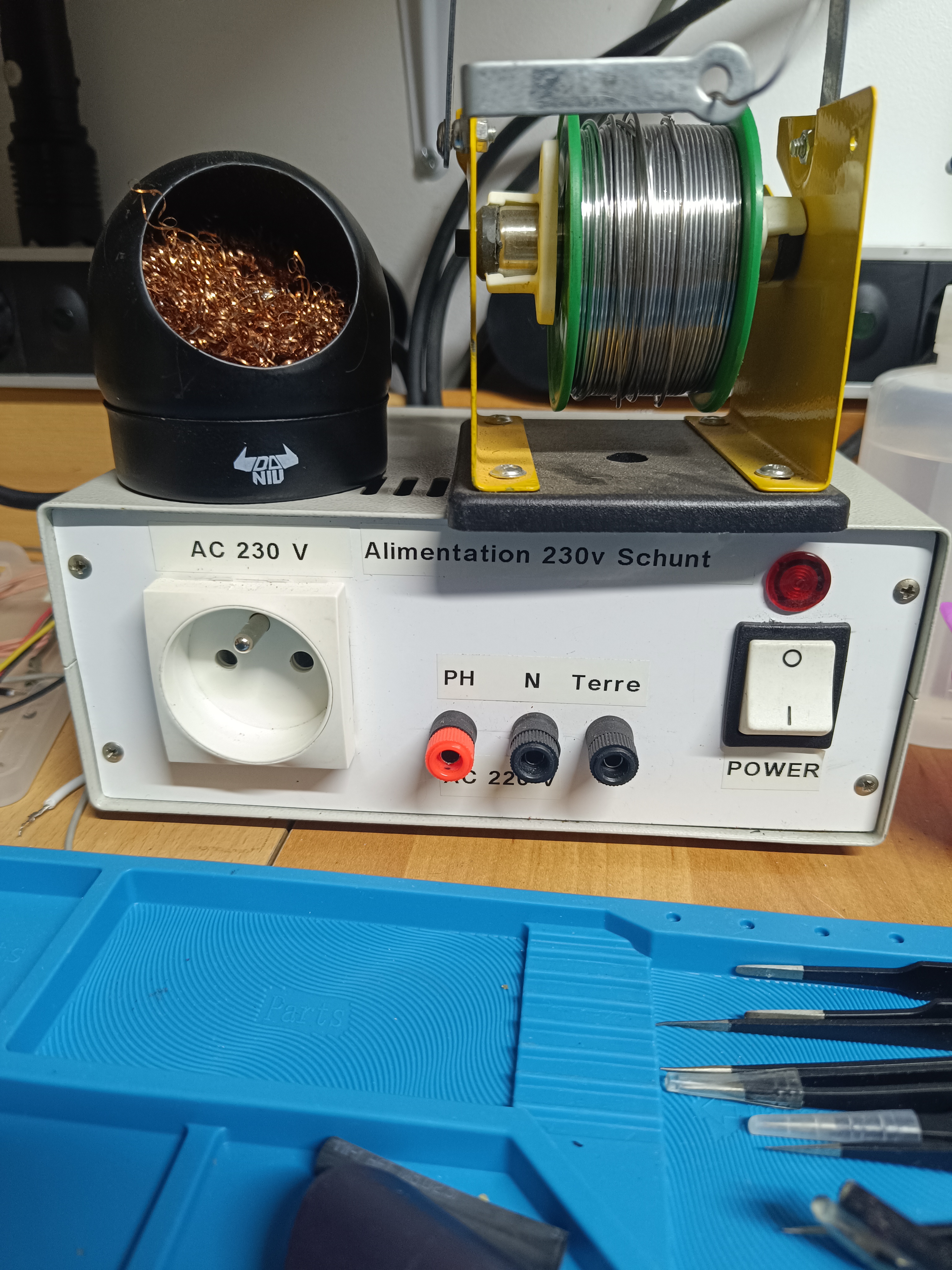

    Je prends toutes les précaution possible pour la remise en état des TSF anciennes, j'ai fabriqué un appareil qui me permets de brancher un appareil électronique sans faire disjoncter toute la maison, je n'ai malheureusement pas de lampemètre donc je remplace toute la filerie si elle est en tissus, je remplace tous les condos, les résistance qui ne sont plus dans les tolérances ou qui me paresse abimée ou noircie, pour les tubes je vérifie les résistances des filaments, et après j'espère que les tubes vont fonctionné.
    je réitère ma demande si vous avez le schéma de cette TSF, je suis preneur, je ne la trouve pas sur le net, il s’agit d'une TSF de 1956 SONOLOR modèle ALMA.
    j'ai mis les photos de ce poste plus haut dans ce poste, je vous mets la photo du petit appareil que j'ai fabriquer et qui me rends d'norme service.

    Le Sonolor venus présent dans la rubrique archive de ce site possède les mêmes lampes sauf l'oeil magique.

    Si l' info donnée par pointcom est exacte , vérifiez si le câblage de votre poste correspond à celui du schéma indiqué ci-après,
    sachant que le tube 6 BA6 = EF 93 et 6 AV 6 = EBC 91

    Merci pour vos réponse, je vais vérifié toutes ces infos, le vénus ressemble beaucoup à l'alma, il y à 7 touches sur le vénus contre 6 pour l'alma, les lampes sont identiques sauf l’œil magique.
