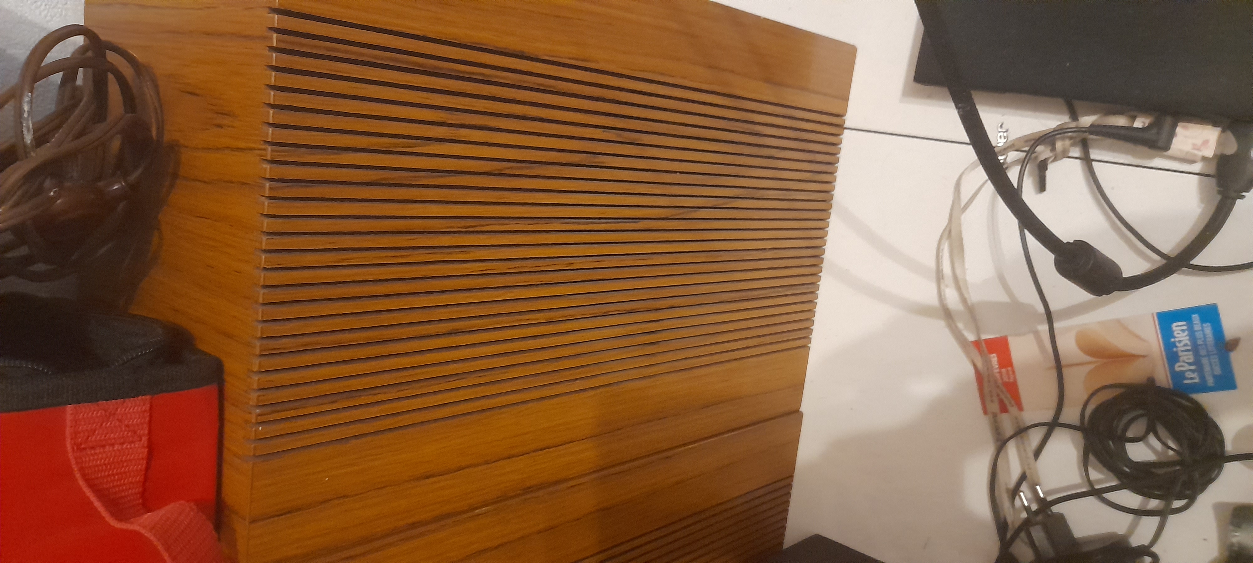

    Bonjour à tous
    Sur mon poste l624 il y a une sortie h.p.s
    Pour un hp supplémentaire
    Je viens de récupérer des enceintes en 4 ohms
    Est il possible de les brancher ?
    En sortie de poste je mesure 1.2 ohms
    Merci d'avance pour vos conseils
