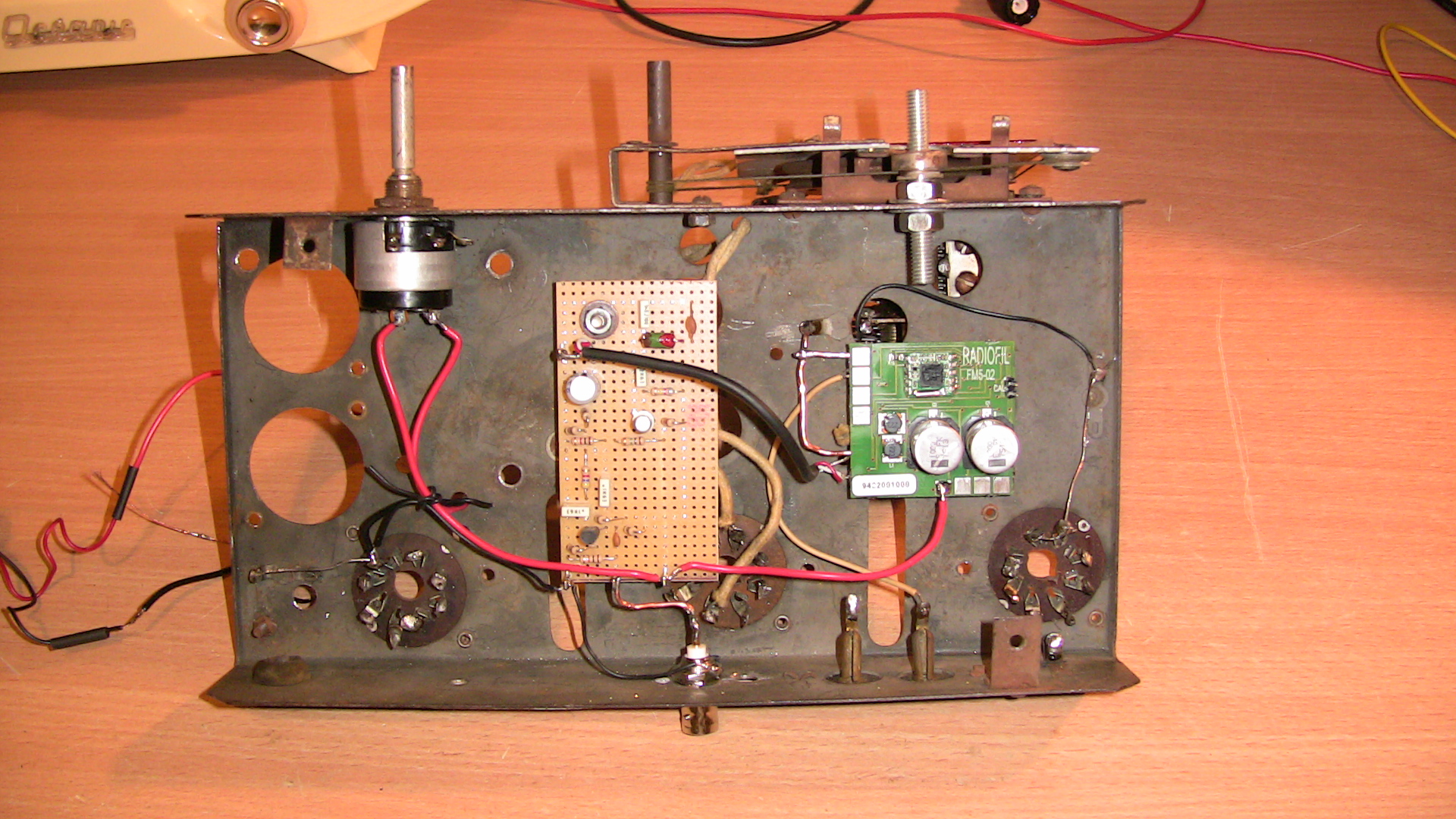

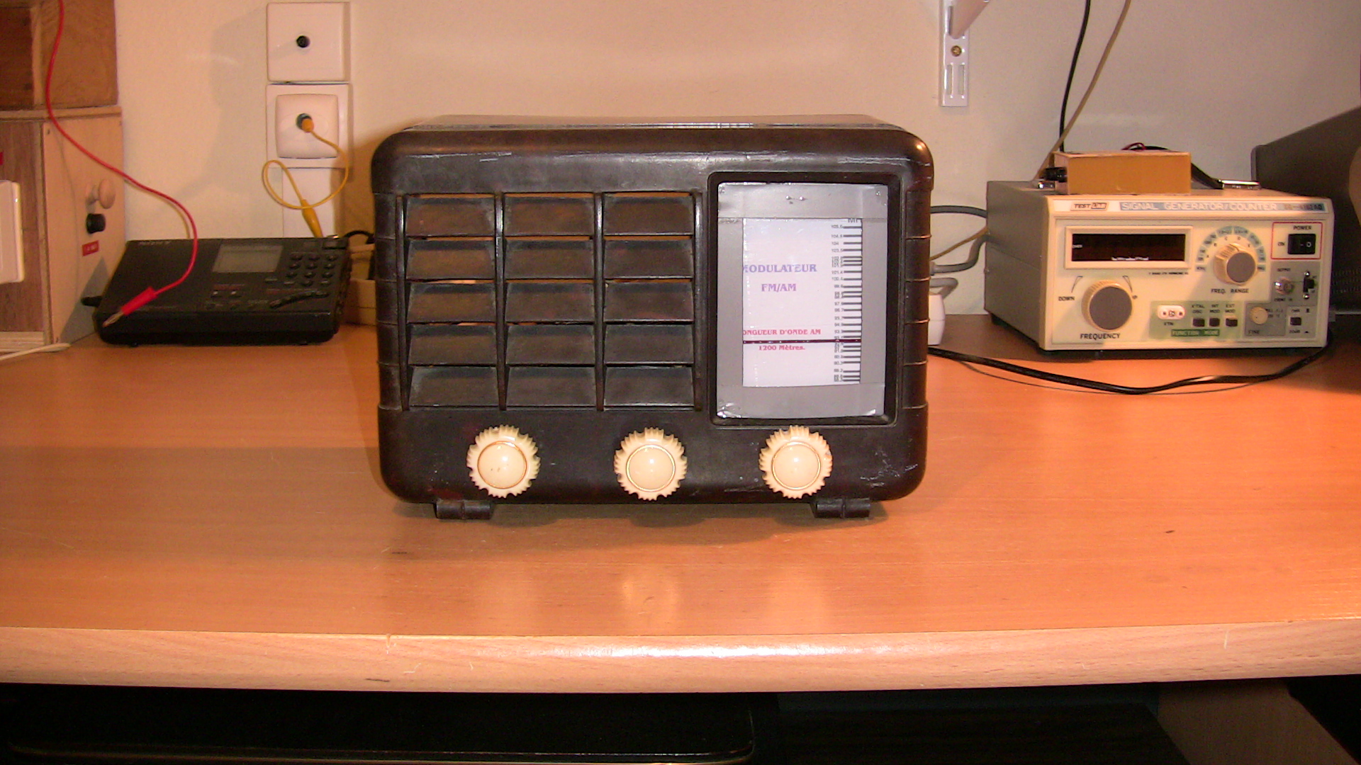

    un petit montage utile pour donner à manger à un poste AM.
    Il se branche entre les prises antenne et terre d'un poste.
    J'ai utilisé une épave pour mettre y incorporer les deux cartes électroniques. J'ai seulement gardé le condensateur variable et le châssis.
    Bonnes bidouilles.

    Bravo pour cette réalisation, mais je n'ai pas très bien compris le montage. C'est un récepteur FM dont la BF module en AM une porteuse dans la bande PO ? ensuite à injecter (faute de puissance j'imagine) directement dans l'entrée antenne de nos vieux postes ?? Pourquoi pas entrer la BF de la FM directement par la prise PU du poste à proximité, ou imaginer une liaison bluetooth ??
Sujet : Modulateur AM à 2 transistors et FM5 Nouveau De Dominique  Le 14-12-2023 à 17:44 sta
    Oui c'est ça. J'ai voulu utiliser tous les étages d'un poste à lampes et non me servir uniquement de la partie BF de celui-ci.
    Dominique.
Sujet : Modulateur AM à 2 transistors et FM5 Nouveau De Dominique  Le 14-12-2023 à 17:46 sta
    En gros, c'est une tête FM.
