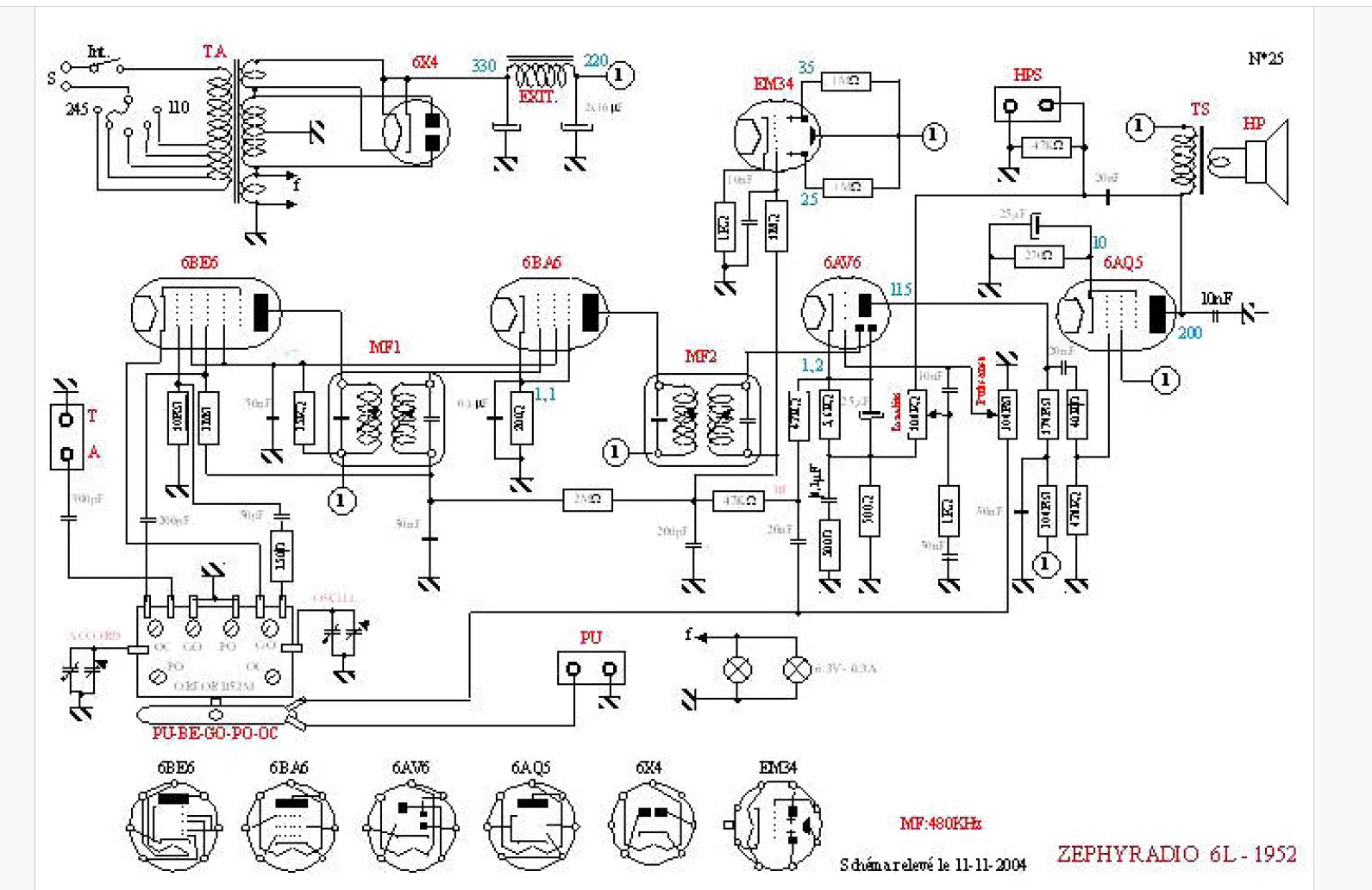

    serait il possible d'avoir un schéma d'une radio Vinix H6 avec les lampes 6BE6 6BA6 6AV6 6AQ5 6X4 EM34
Sujet : Poste Vinix H6 Nouveau De bozec  Le 19-12-2023 à 15:54 sta
    le schéma radio Vinix H6 est introuvable ; néanmoins en pièce jointe le schéma d'une radio avec le même jeux de tubes
    cordialement Bozec
Sujet : Poste Vinix H6 Nouveau De Marcdestmart  Le 21-12-2023 à 10:48 sta
    Merci beaucoup
    Je vais vérifier si ça correspond
    Marc
