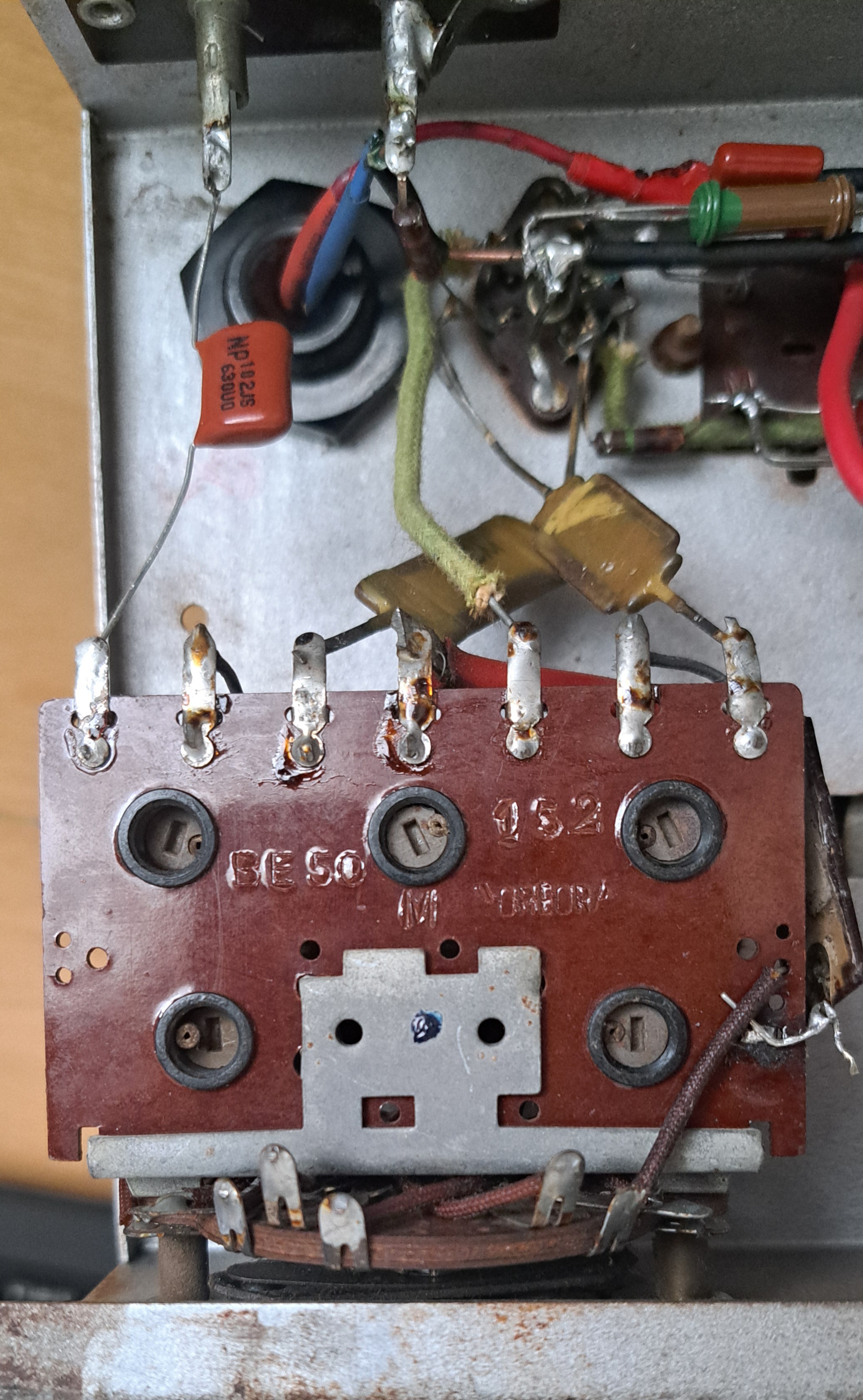

  Bonjour, Je me suis lancé dans la restauration d'un poste TSF, mais je me suis rendu compte que le bloc d'accord avait besoin d'être réglé. Je ne possède pas de vobulateur car ce genre d'instruments sont très compliqués à trouver de nos jours, de plus qu'il n'y a aucune certification de marche pour ceux qui sont sur le marché. Je me demandais donc s'il n'était pas possible d'utiliser une alternative plus récente comme un générateur de fréquance de type laboratoire que l'on peux facilement retrouver sur amazon. Si oui, quels sont les caractéristiques principales que le générateur de fréquence doit avoir ? Pour information, mon poste a 4 selections de fréquence : OC ; PO ; GO ; BE et une selection pour la PU   Merci pour vous futures réponses, Nico

 Pourrais tu, nous donner la ref du poste et celle du bloc d'accord avec photo SVP

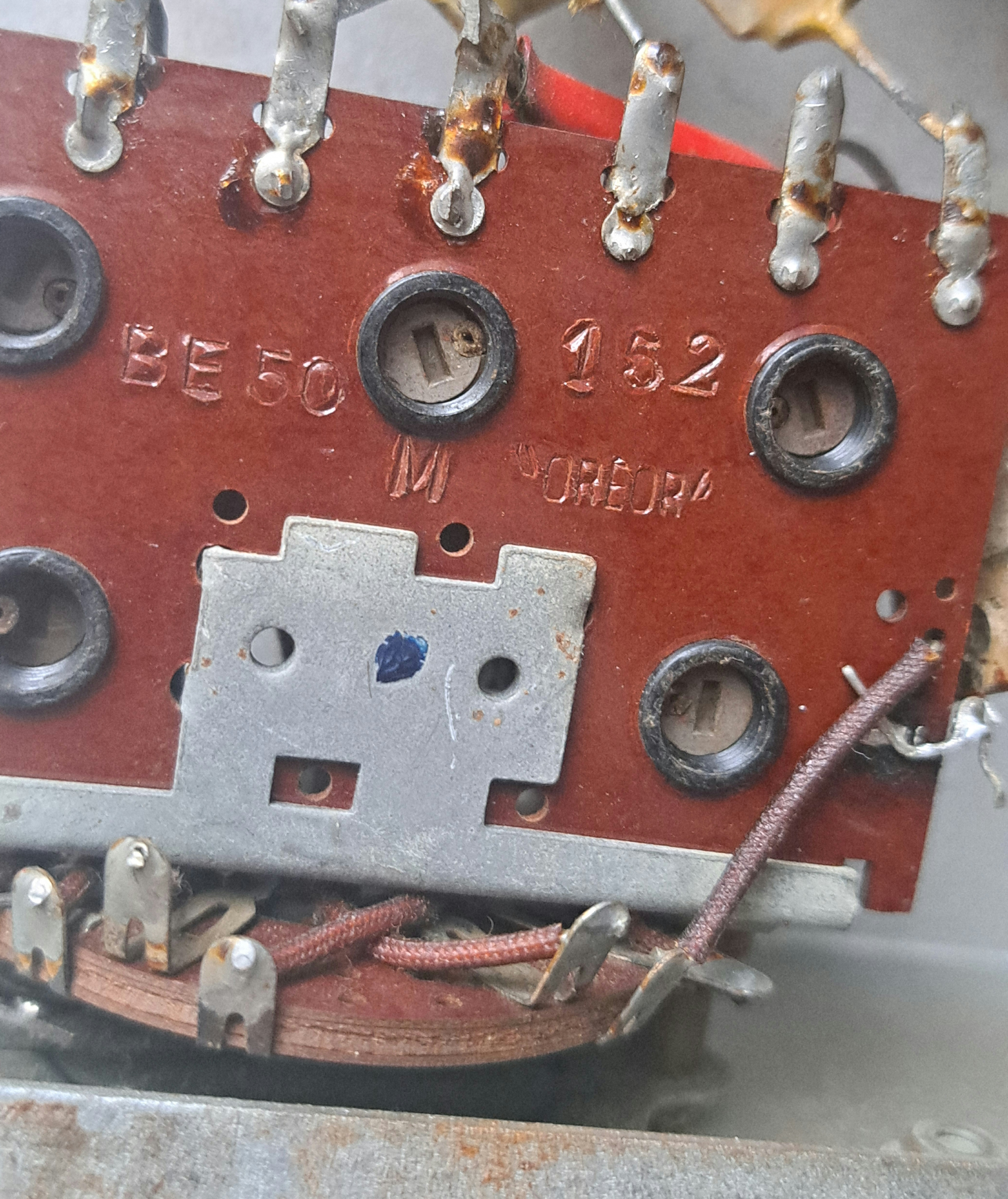

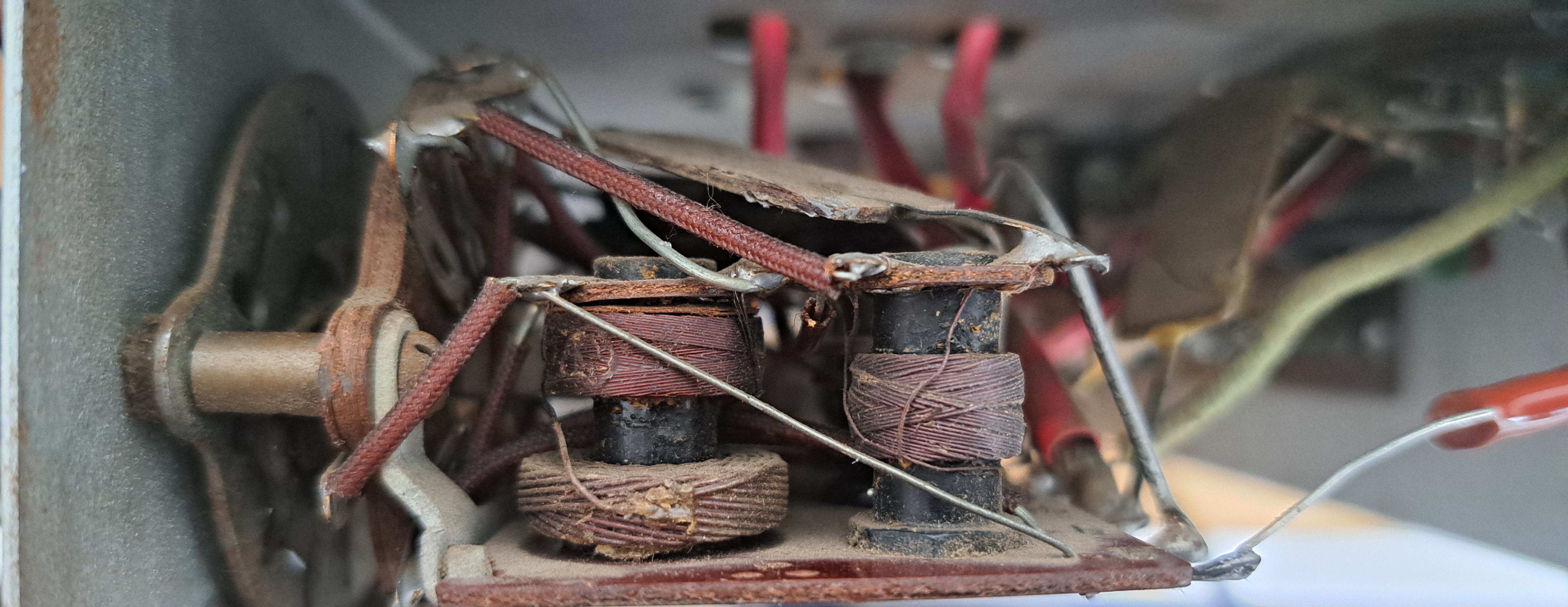

  Il n'y a malheuresement aucune information sur le net et je suis encore à la recherche des ses schémas... Le poste est de la marque Ducastel de la gamme Mélodie N°20093. Vous trouverez les photos du bloc d'accord en PJ   Nico

 BonjourUn wobulateur pour réglé un bloc accord ? non ce n'est pas sa fonction .
 Les générateurs proposés sur amazon sont plus des générateurs de fonction ( sinus , triangle ) , pas adapté au réglage des blocs .
 Il vous faut un générateur HF , il y en a souvent en occasion sur ebay .
 Voir le prix et leur état
 Christian
