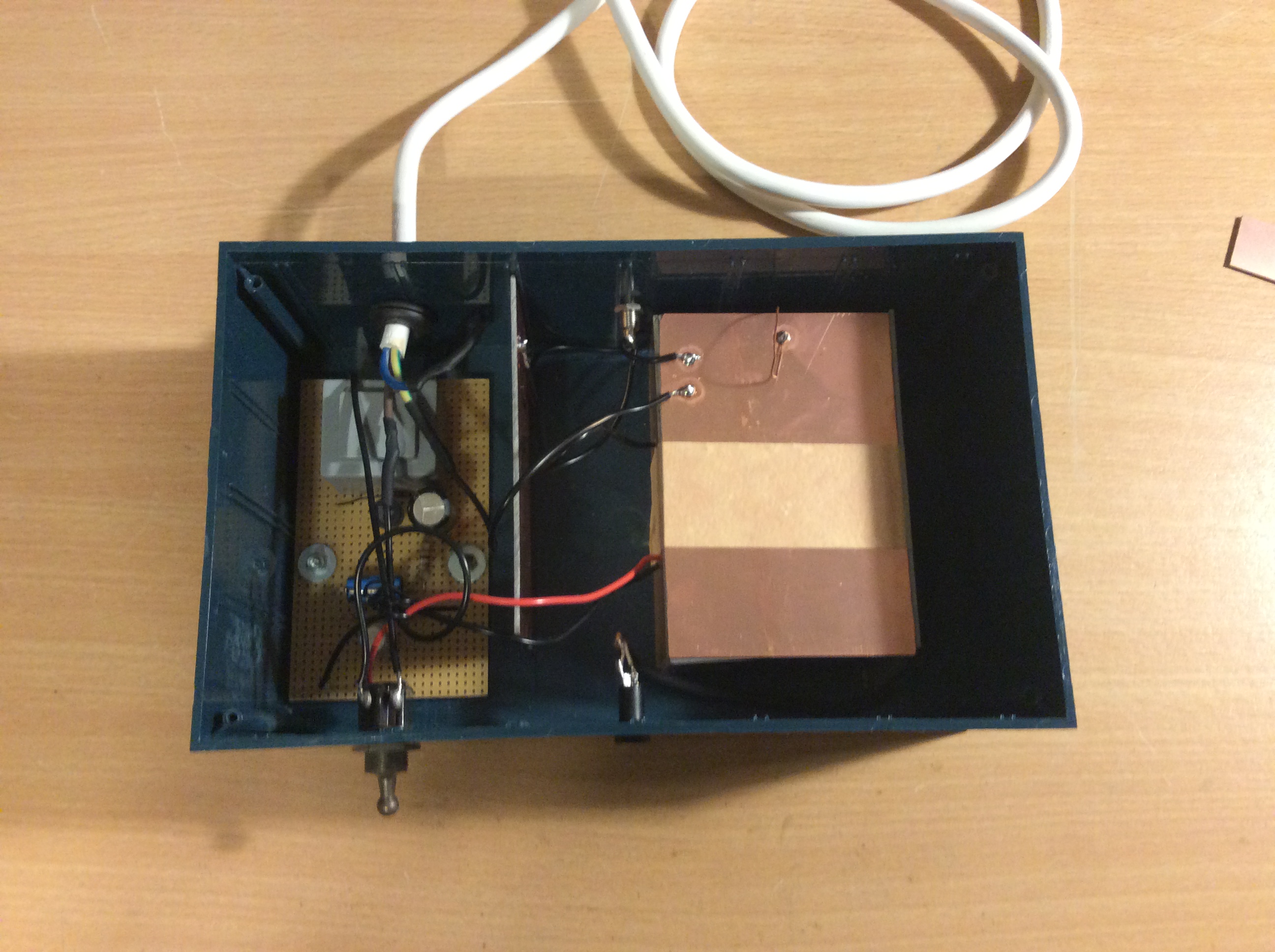

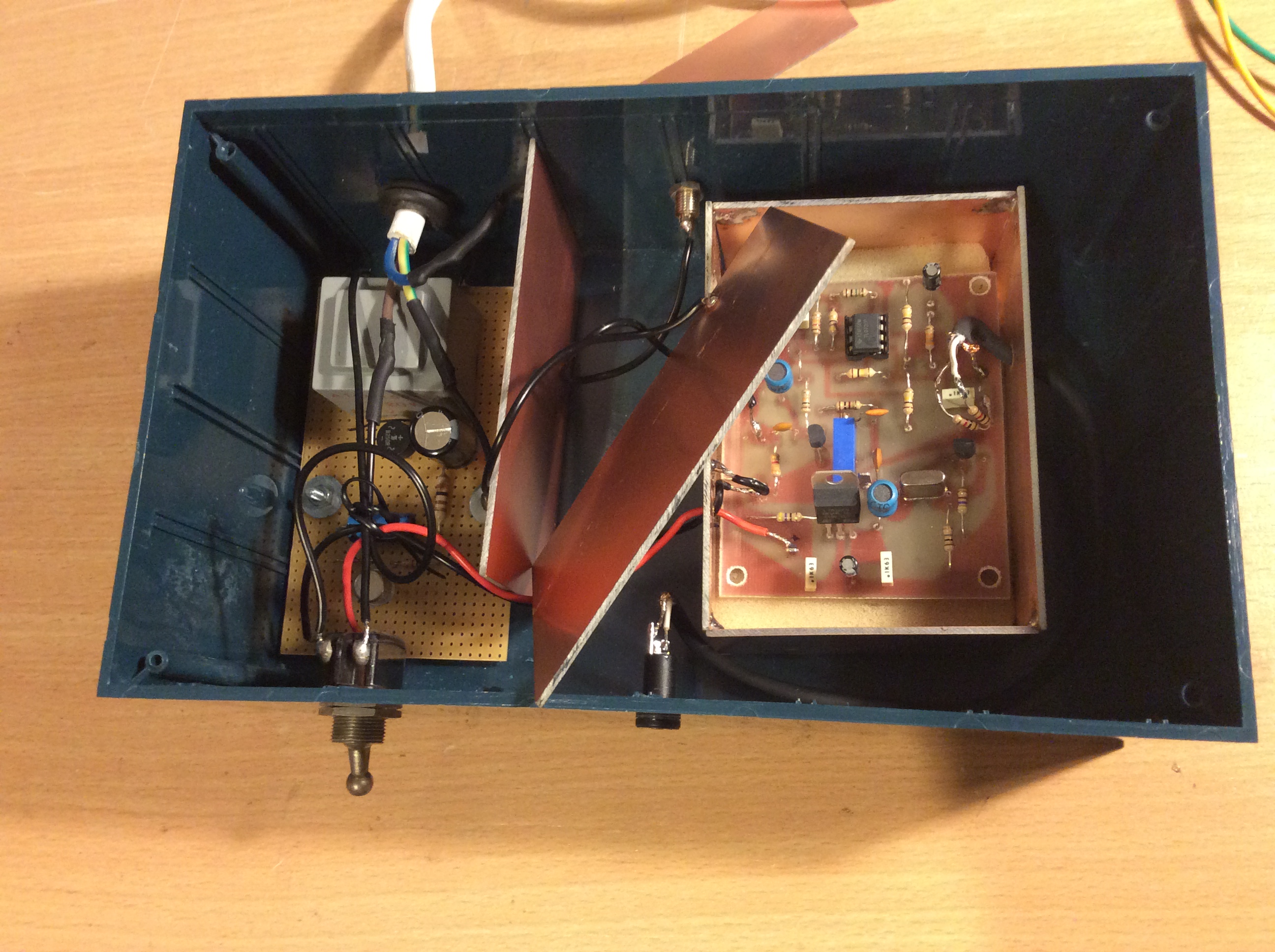

Sujet : Poste Grandin Lindau Nouveau | De Dominique Le 13-08-2024 à 13:37 sta |
Je confirme,
C’est un bon petit émetteur.
Ne faites pas la même bêtise que moi : j’ai amené la terre sur une face du capot ( Plaque cuivrée double face ) et je me suis servi de l’autre face pour relier toutes les masses de mon montage.
Si bien que le circuit n’était pas relié à la terre.
Cela provoquait une émission faible et désastreuse.
J’ai cherché un bon moment, et en reliant les deux faces de ma plaque cuivrée, l’émetteur fonctionne à merveille.
J’ai pris un quartz de 10Mhz ( 30 mètres de longueur d’onde )
