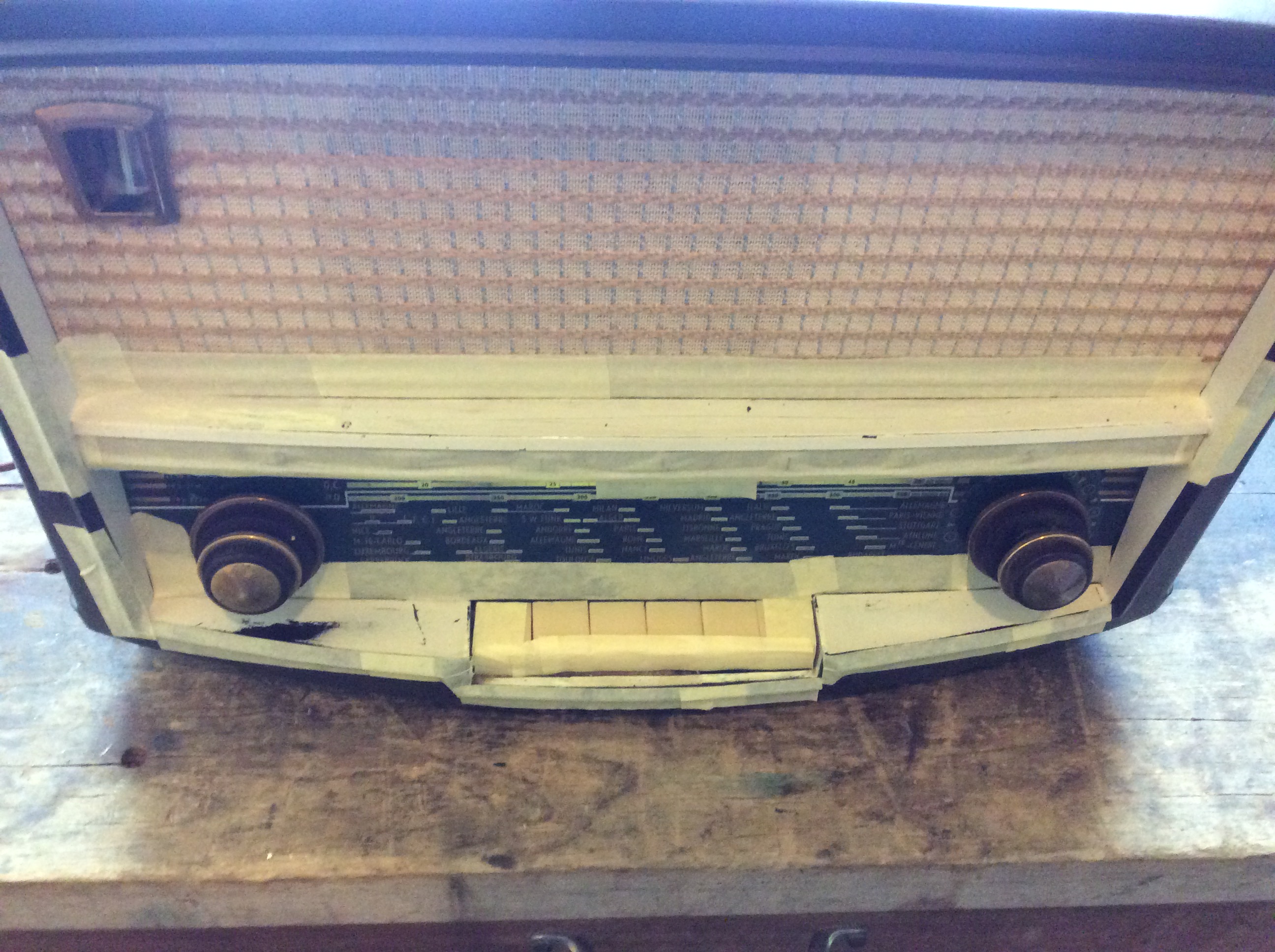

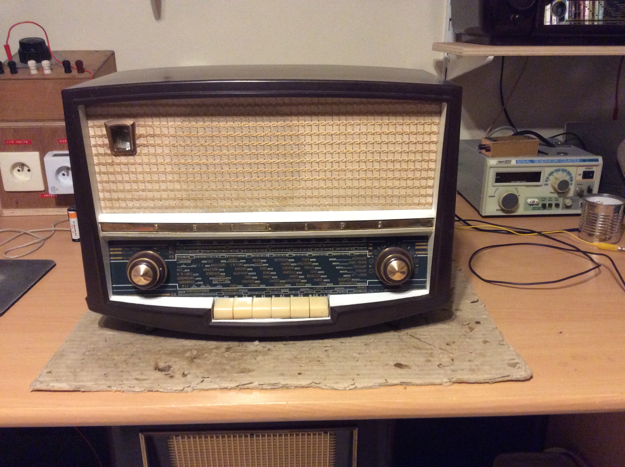

Ce poste qui a fonctionné dans ma cuisine jusqu’à l’extinction de RTL en AM, méritait un petit rafraîchissement. La peinture blanche de décoration était en mauvais état.
J’ai essayé d’utiliser un Aérographe et je suis parvenu à un résultat assez satisfaisant.
Une petite révision de l’électronique et il pourra rejoindre ses copains dans mon petit musée.
Dominique.
| Sujet : B4F71A petit rafraîchissement. Nouveau | De Phil Le 31-08-2024 à 18:39 sta |
Belle remise en forme, beau travail.
Petite question, la touche GO PR, est donc une touche préréglée, comment ce fait le réglage de la station souhaitée ?
