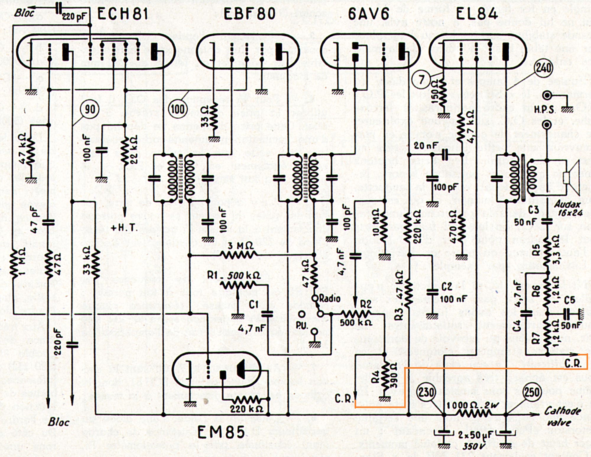

    Sur de nombreuses radios ou ampli, il y a une correction physiologique réalisée par un circuit R C raccordé à un ou plusieurs points supplémentaires sur le potentiomètre de volume. Il y a aussi un condensateur de quelques nano Farad sur le primaire du transfo de sortie.
    Certains amplis utilise le secondaire du transfo pour réaliser une contre réaction pour la tonalité.
    Si un condensateur fuit ou si une résistance a changé de valeur, il se peut qu'il y ait un accrochage
    Je pense qu'il y a un souci avec la correction physiologique, elle agit suivant l'endroit où se trouve la connexion supplémentaire sur le potentiomètre au début du volume (maximum au point de connexion) puis plus d'action plus le volume augmente
Sujet : Accrochages BF stridents Nouveau De pointcom  Le 08-09-2024 à 08:35 sta
    Schéma contre réaction sur Boléro 6V6 EL84
    Quand le volume est bas l'amplification est faible, quand le volume augmente, l'amplification est plus forte et revient sur la source, quand le volume est proche du maximum la contre réaction intervient beaucoup moins atténuée par la valeur du potentiomètre
    Le schéma du poste ne doit pas être très différent

    As tu vérifié le condo sur le primaire du transfo ?
    Y a t il une contre réaction depuis la sortie du transfo ?
    Il faudrait faire le schéma de la partie ampli 6AV6 EL84 transfo et ce depuis le potentiomètre de volume.

Sujet : Accrochages BF stridents Nouveau De Allo Guy  Le 08-09-2024 à 21:04 sta
    Dans le schéma ''contre réaction sur Boléro 6V6 EL84'' mis par pointcom à 08-09-2024 à 08:35,
    il y a un truc que je ne comprends pas.
    Il me semble, qu'il manque la masse sur le bas du secondaire du transfo de sortie.
Sujet : Accrochages BF stridents Nouveau De Dominique  Le 08-09-2024 à 22:14 sta
    Oui, vous avez raison, il manque bien une masse de référence pour que la contre-réaction fonctionne.
    Sûrement une erreur de schéma.
