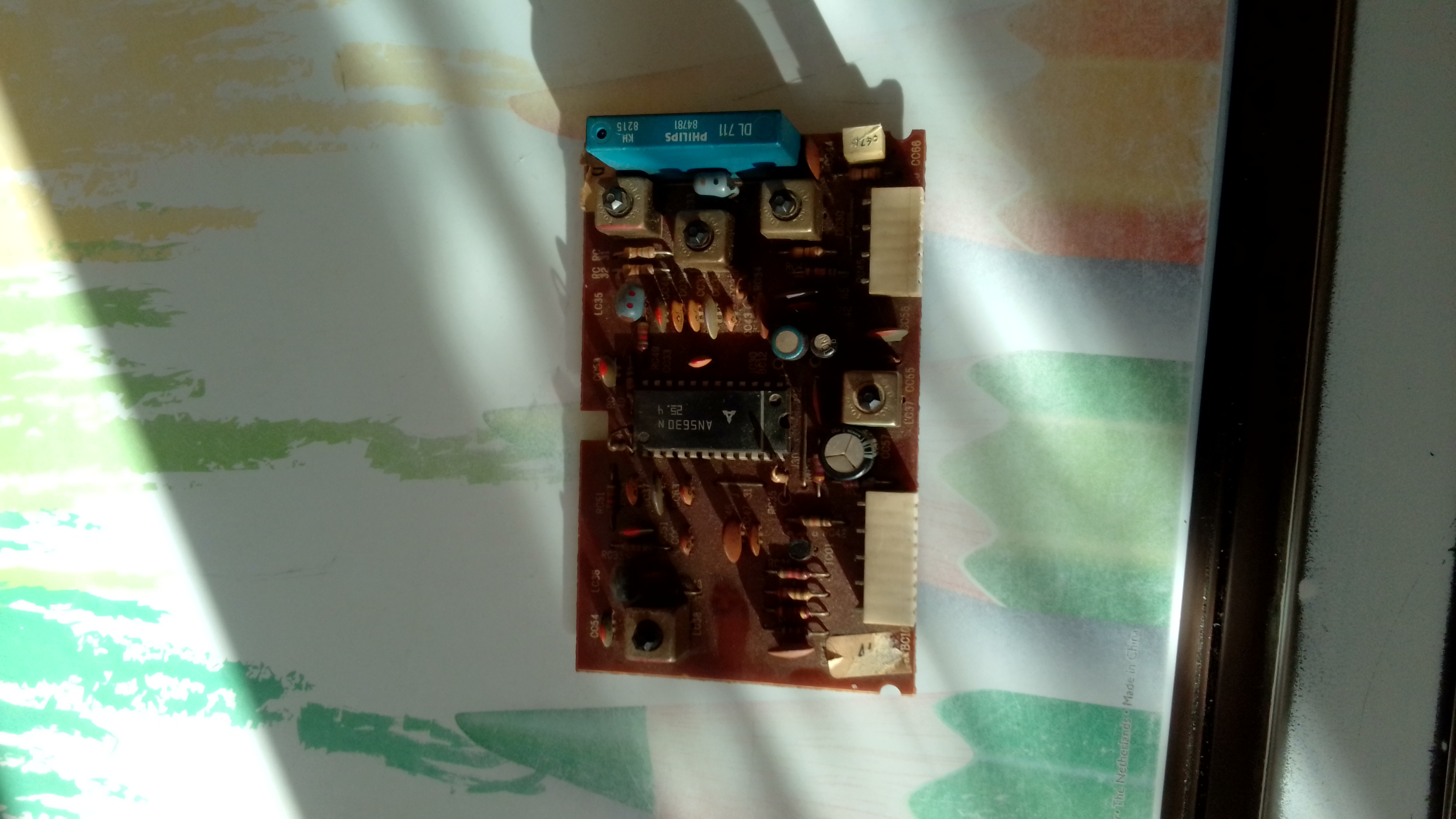

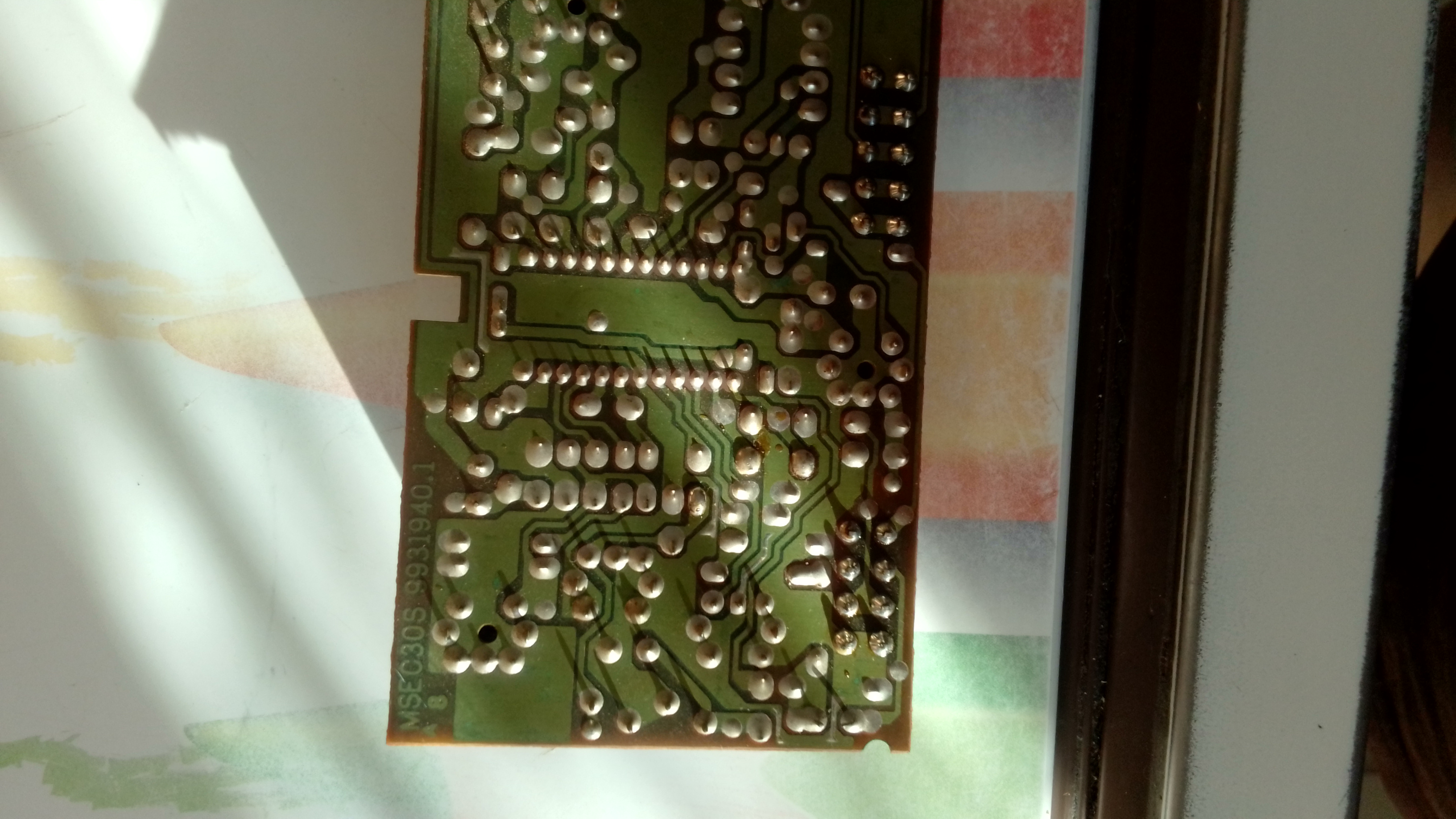

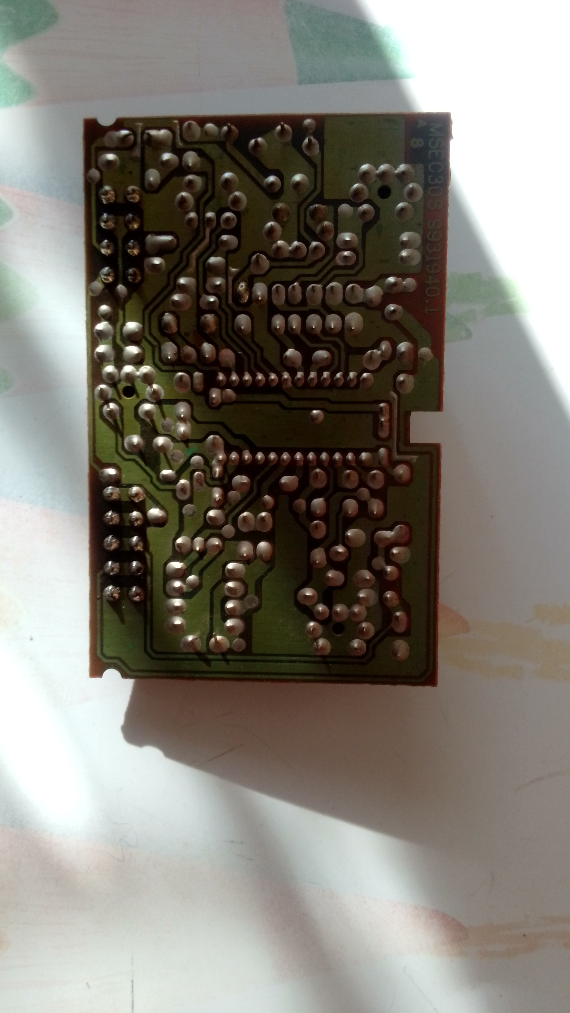

quelqu'un peut t'il me dire sur quel TV était monté cette chroma?
Merci d'avance

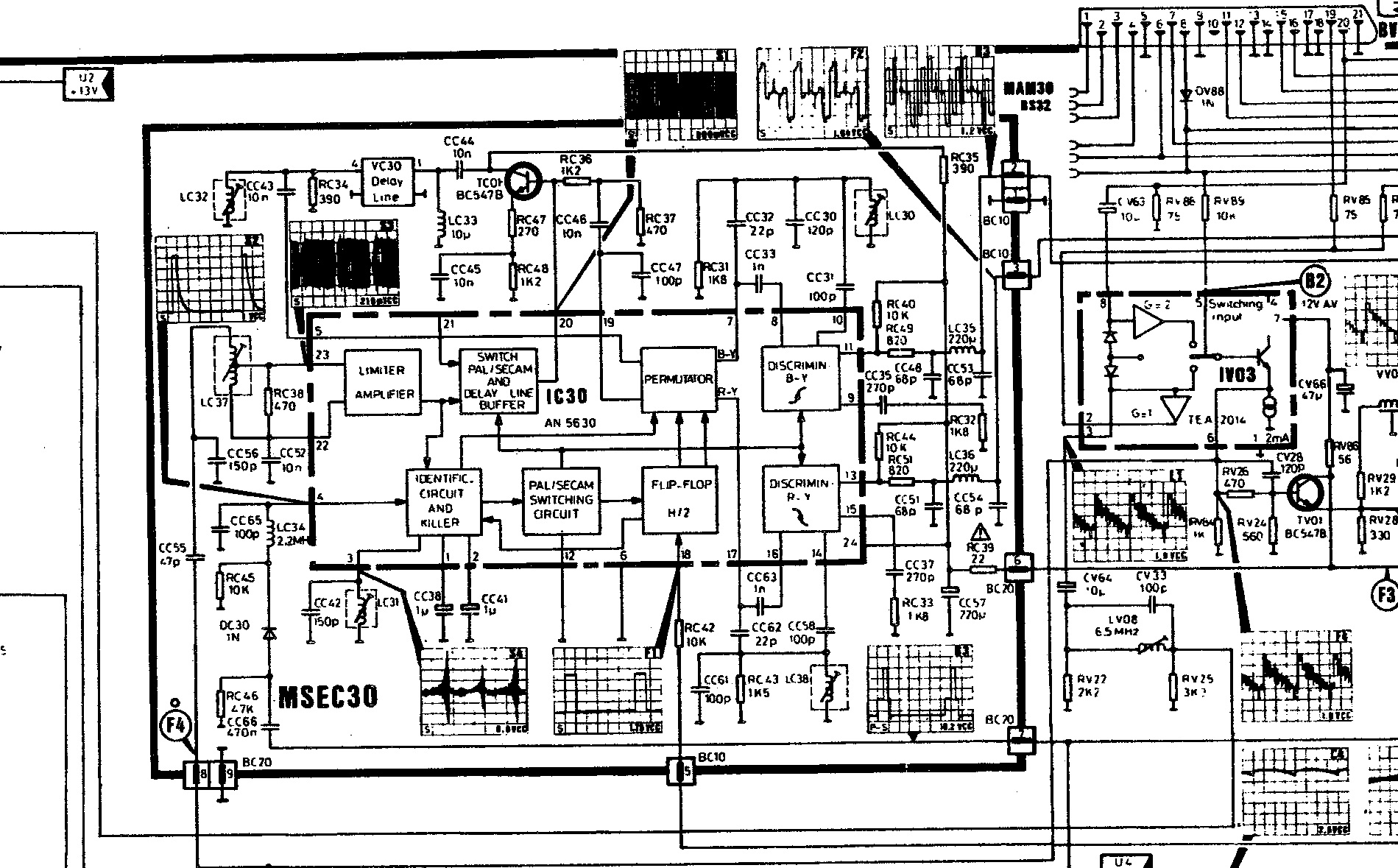

châssis Thomson iCC
le châssis est a plat dans le TV soit ICC1; ICCF ou série ICC3 et suivants si mes souvenirs sont bons
| Sujet : indentification platine chroma Nouveau | De bozec Le 21-09-2024 à 12:39 sta |
c'est sur un châssis ICC3 ICC35
schéma en pièce jointe
