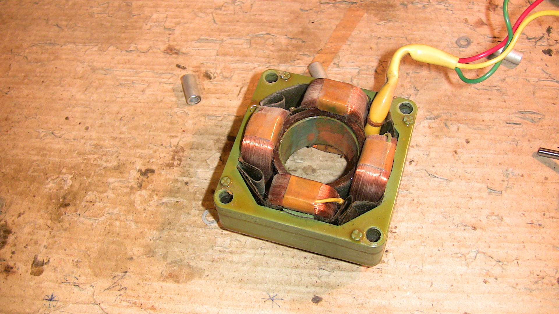

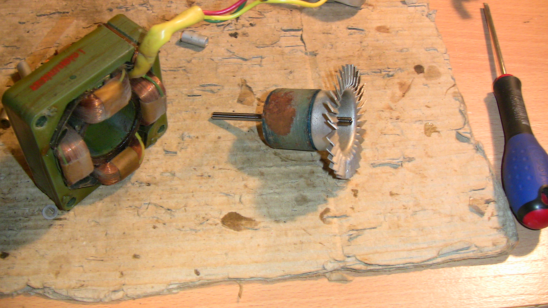

    Un magnétophone stocké dans un endroit peu aéré depuis une dizaine d'années : Toute la caisse était moisie et bien sûr le moteur bloqué.
    J'ai ouvert le moteur. ( marque AEG )
    Pour le remonter, ça n'a pas été simple : l'ensemble est constitué de 2 coques dans lesquelles se trouve le stator et le rotor.
    A l'intérieur de l'élément il y a 4 entretoises de grande taille, 4 de petite taille, 2 rondelles pour chaque entretoises, 4 écrous pour serrer le tout et encore 3 rondelles et 3 écrous pour fixer le moteur sur le châssis de l'appareil.
    Bien sûr, au démontage des 2 coques, tout se petit monde s'est fait le plaisir de tomber dans un désordre complet.
    Après nettoyage des pièces grippées et 4 heures de travail, ce très bon magnétophone ( téléfunken KL 65 ) fonctionne à nouveau.
    Dominique.
