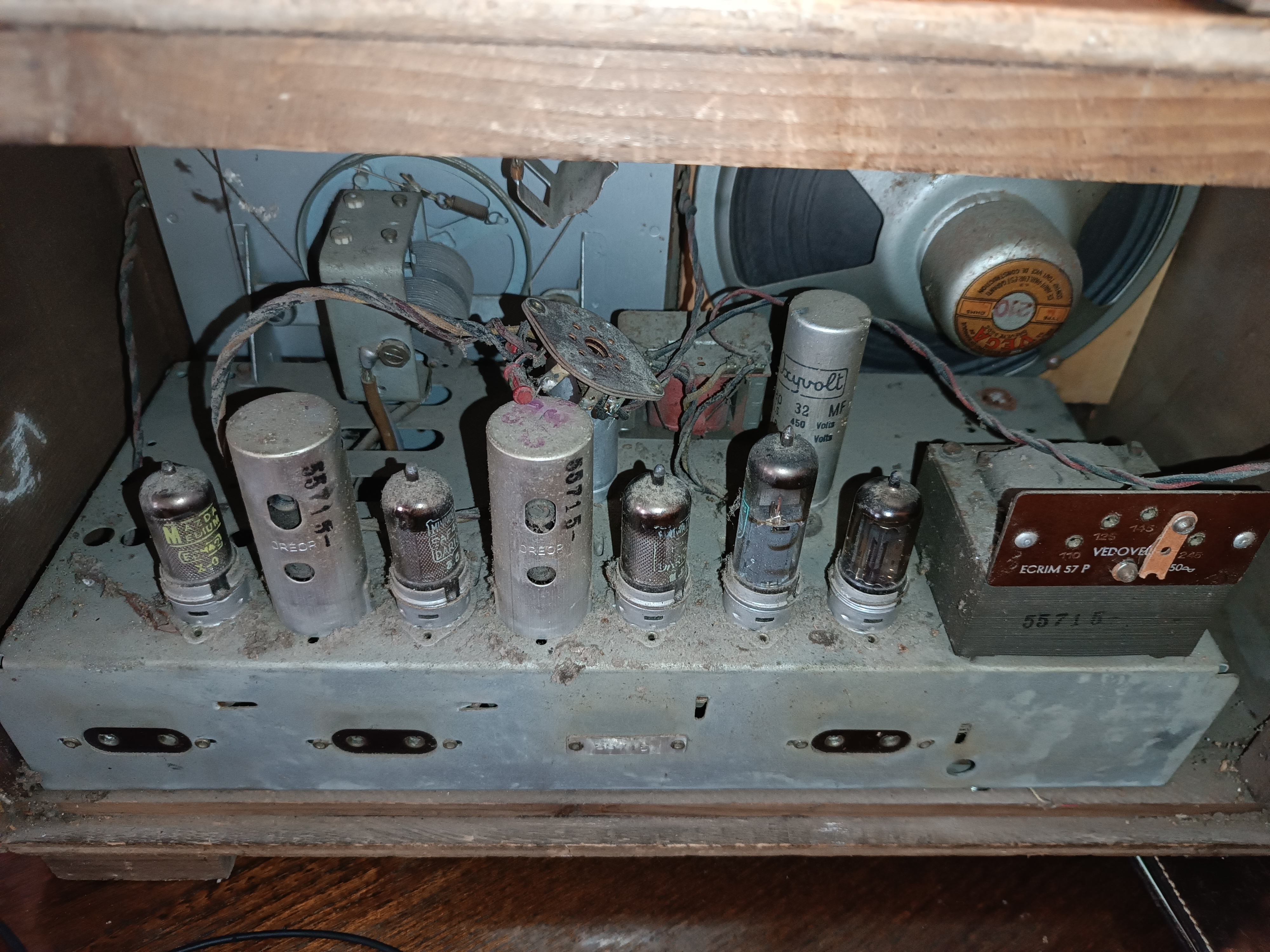

| Sujet : Radio Marquett 670 Nouveau | De bozec Le 26-09-2024 à 11:51 sta |
Une photo du châssis vu de dessus d'ensemble merci cela facilitera les recherches
| Sujet : Radio Marquett 670 Nouveau | De GamerMine Le 26-09-2024 à 12:07 sta |
Voici une photo du châssis

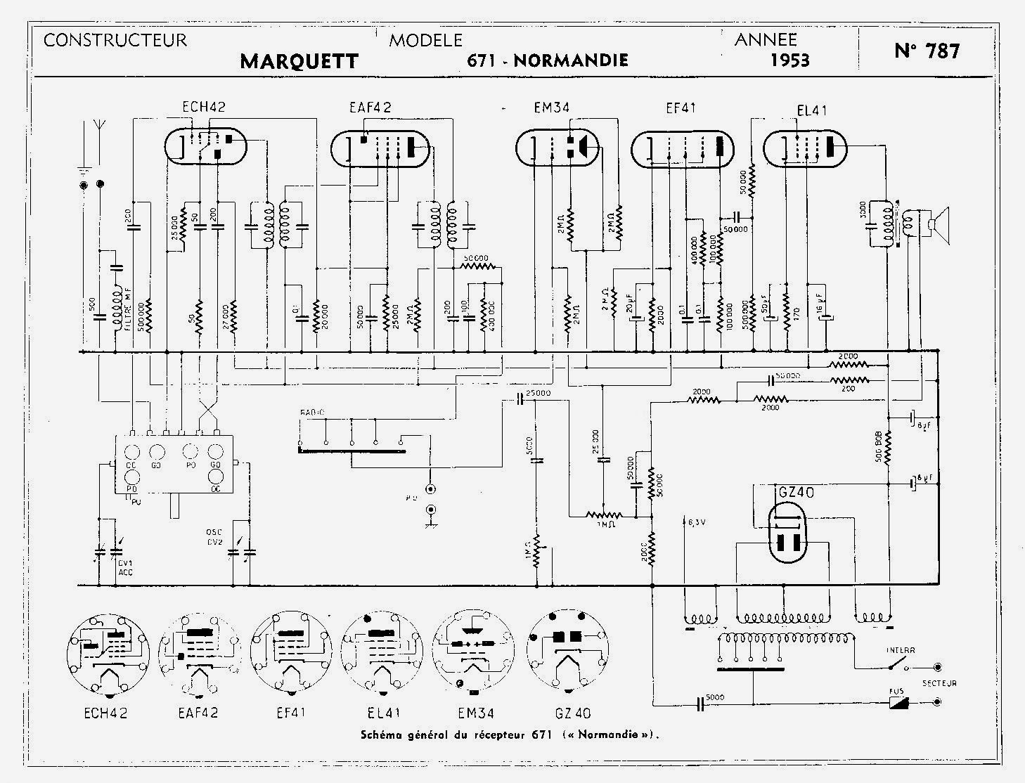

En pièce jointe un schéma très approchant du vôtre
L'oeil magique serai un EM34
La redresseuse une GZ40
La préampli BF une EF41
Avant la mise en service remplacer les chimiques de filtrage ainsi que le condensateur de liaison de la grille du tube final EL41
voir ceux entourés en rouge sur la pièce jointe
Bon dépannage
