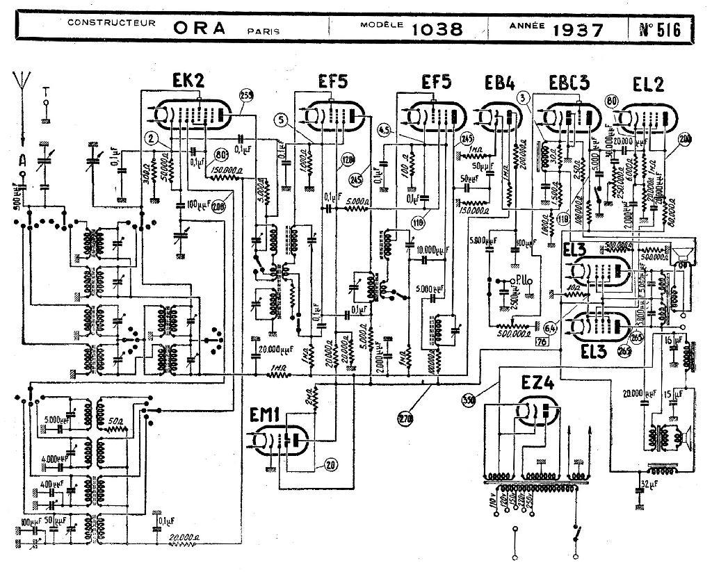

Sujet : Gaillard en reconstruction Nouveau De romeo  Le 14-04-2025 à 22:30 sta
    Quelqu'un aurait-il le schéma d'un gros Gaillard F1050S de 1936 à 10 lampes avec push-pull EL3 ?
    (Problème HF et ronflement secteur)
    Si vous avez ça dans vos archives... Merci d'avance.
Sujet : Gaillard en reconstruction Nouveau De bozec  Le 15-04-2025 à 07:42 sta
    voici un schéma proche de votre récepteur avec les même types de tubes
    Bon dépannage
Sujet : Gaillard en reconstruction Nouveau De Radiolo  Le 15-04-2025 à 11:30 sta
    on a aussi le schema du gaillard telegrame 6 qui aurait la meme partie HF
    entre les deux schema on doit pouvoir en reconstituer un
    https://www.doctsf.com/ga…
Sujet : Gaillard en reconstruction Nouveau De romeo  Le 10-05-2025 à 23:49 sta
    Je vous remercie avec beaucoup de retard.
    Le schéma ne correspond pas à celui de l'Ora (2 EF5 en HF).
    Mais par contre, je n'avais pas vu le Telegram 6 qui a bien le même schéma HF.
    Merci !
