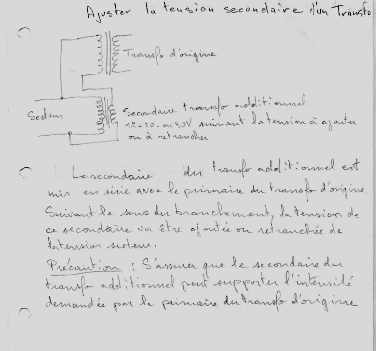

    Ah !
    Pourrais-je avoir le schema ? Parce que je ne comprends pas bien. (mes cours d'électrotechnique sont très très très loin ...)
Sujet : Adaptation sectuer sur poste en 220V Nouveau De papiluc  Le 24-04-2025 à 18:01 sta
    Apres une recherche
    Salutations Papiluc
Sujet : Adaptation sectuer sur poste en 220V Nouveau De papiluc  Le 24-04-2025 à 18:04 sta
    Désolé
Sujet : Adaptation sectuer sur poste en 220V Nouveau De georgesgiralt  Le 24-04-2025 à 18:32 sta
    OK. Bon, je pense que j'aurais la place. Il me faut juste calculer le transfo qu'il me faut.

    Pour que la tension sur le primaire du transfo du poste soit réduite, il faut que la tension du secondaire du transfo additionnel soit en opposition. Si elle ne l'est pas, elle s'ajoutera, aggravant le problème.
    Mais comme on ne sait pas comment sont bobinés les deux transformateurs, comment peut on faire pour trouver le bon branchement du transfo additionnel sur le transfo du poste ?
    Parce que si j'ajoute 24 V sur le 240 V de mon secteur, le pauvre transformateur à peine prévu pour le 220 V risque fort de ne pas aimer ...

Sujet : Adaptation sectuer sur poste en 220V Nouveau De Guy Allo  Le 16-05-2025 à 00:16 sta
    Une chance sur deux de tomber juste. Pour savoir:
    Tu branches dans un sens et tu verifie avec un voltmetre tu auras 240 + 24 (264V) ou 240 -24 v (216V)
    si tu as 264V tu croises les deux fils du secondaire 24v
