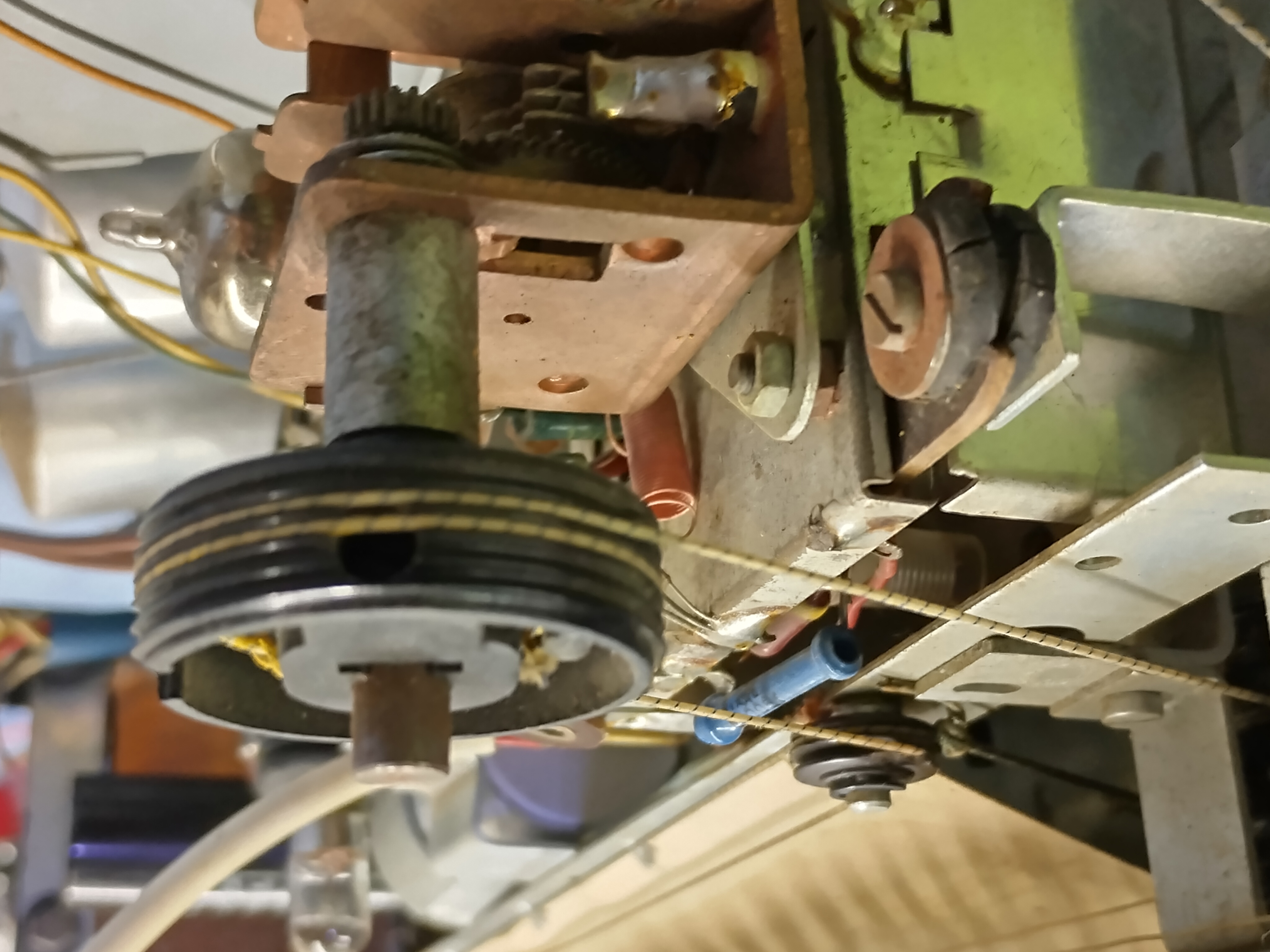

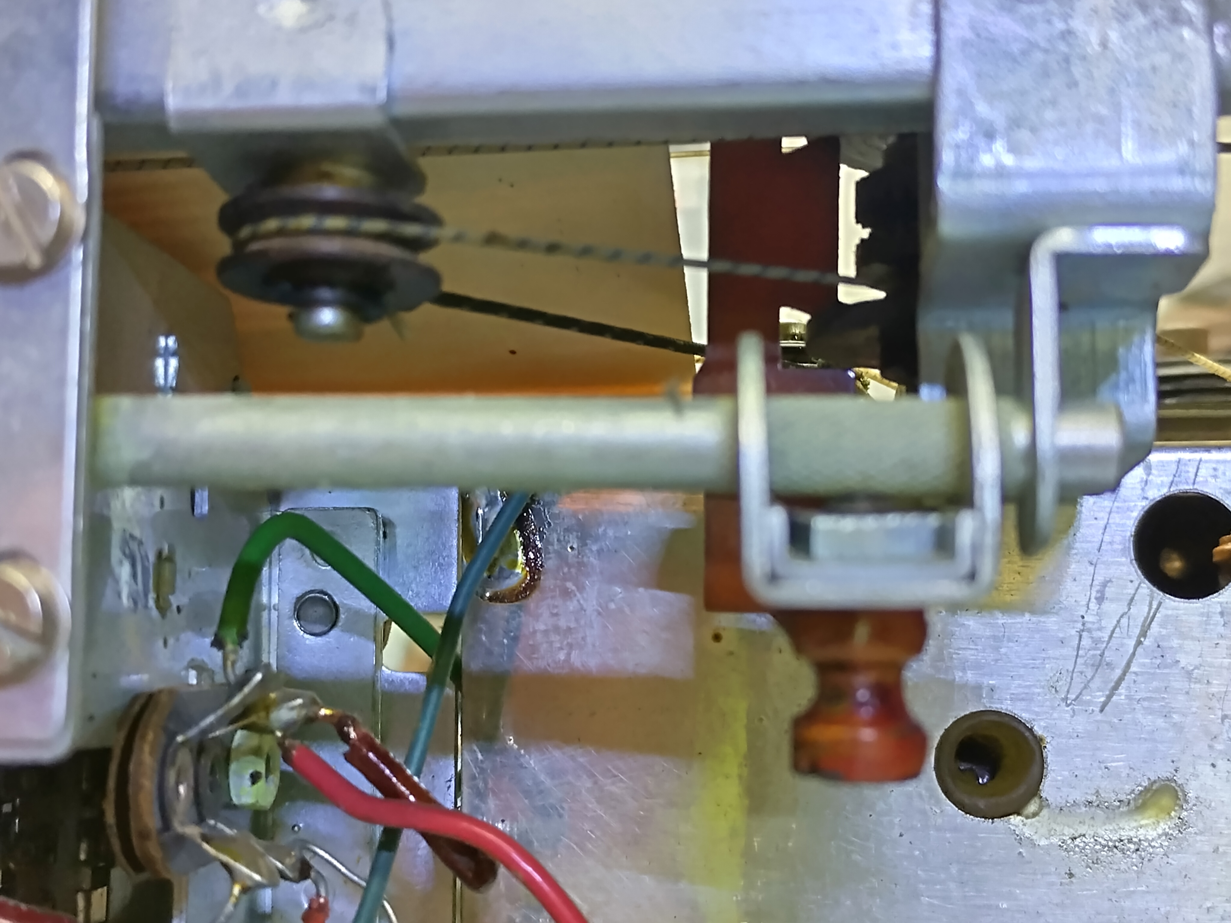

Sujet : Echange de ficelle Nouveau De georgesgiralt  Le 29-04-2025 à 17:18 sta
    J'étais occupé ailleurs ...
    J'ai fait des photos et ai attaché un bout de ficelle pour remplacer celle mangé par l'animal et éviter que l'origine ne se barre...
    Problème les nœuds font sortir la ficelle hors des poulies. Donc il me faut remplacer la totalité de la ficelle. Mais une poulie et l'axe de commande sont inaccessibles car je ne peut pas sortir la glace à cause du clavier...
    Heureusement, cela ne concerne que la FM car chaque gamme a sa ficelle et la commande dispose d'un embrayage qui commute la commande AM ou FM ....
    Toutes les idées sont les bienvenues !
Sujet : Echange de ficelle Nouveau De papiluc  Le 29-04-2025 à 17:50 sta
    Il faut attacher la nouvelle ficelle et tirer l'autre bout ,elle va suivre le chemin de l'ancienne ficelle ,il ne restera plus qu'à accrocher la nouvelle !
    Pour le cadran après avoir enlevé les boutons en général on peut retirer le cadran en l'inclinant et peut-être appuyer sur toutes les touches simultanément !
    Salutations Papiluc

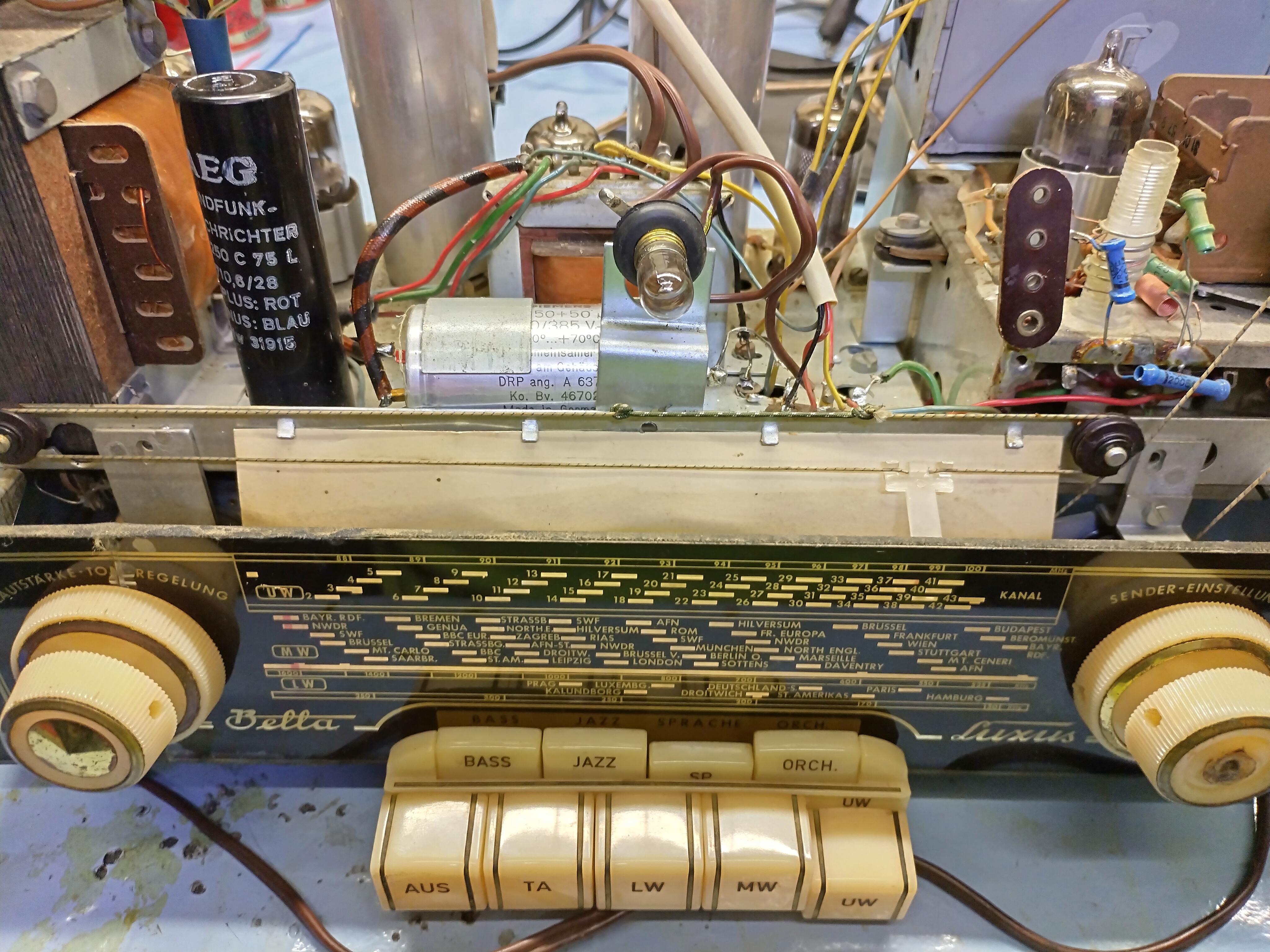

Sujet : Echange de ficelle Nouveau De georgesgiralt  Le 29-04-2025 à 17:57 sta
    Ben, ça passe pas. Les contrôle de tonalité empêchent la sortie de la glace. Il faut sortir le pot de volume et l'axe de réglage des stations pour que la glace passe au dessus des touches de tonalité.
    Et sortir les axes, ben.... c'est pas gagné.

Sujet : Echange de ficelle Nouveau De georgesgiralt  Le 29-04-2025 à 22:10 sta
    Ouais, vu que la glace est déjà coupée en deux, je ne vais pas jouer. Je vais tenter en attachant la ficelle neuve sur l'ancienne.

Sujet : Echange de ficelle Nouveau De georgesgiralt  Le 11-05-2025 à 18:06 sta
    Ficelle changée. Effectivement, en attachant la nouvelle à l'ancienne et en faisant suivre, c'est assez facile.
    Le plus dur a été d'attacher proprement le bout au ressort de tension et ajuster la bonne tension du ressort.
    Impeccable !
    Plus qu'à mettre le châssis dans sa caisse..
