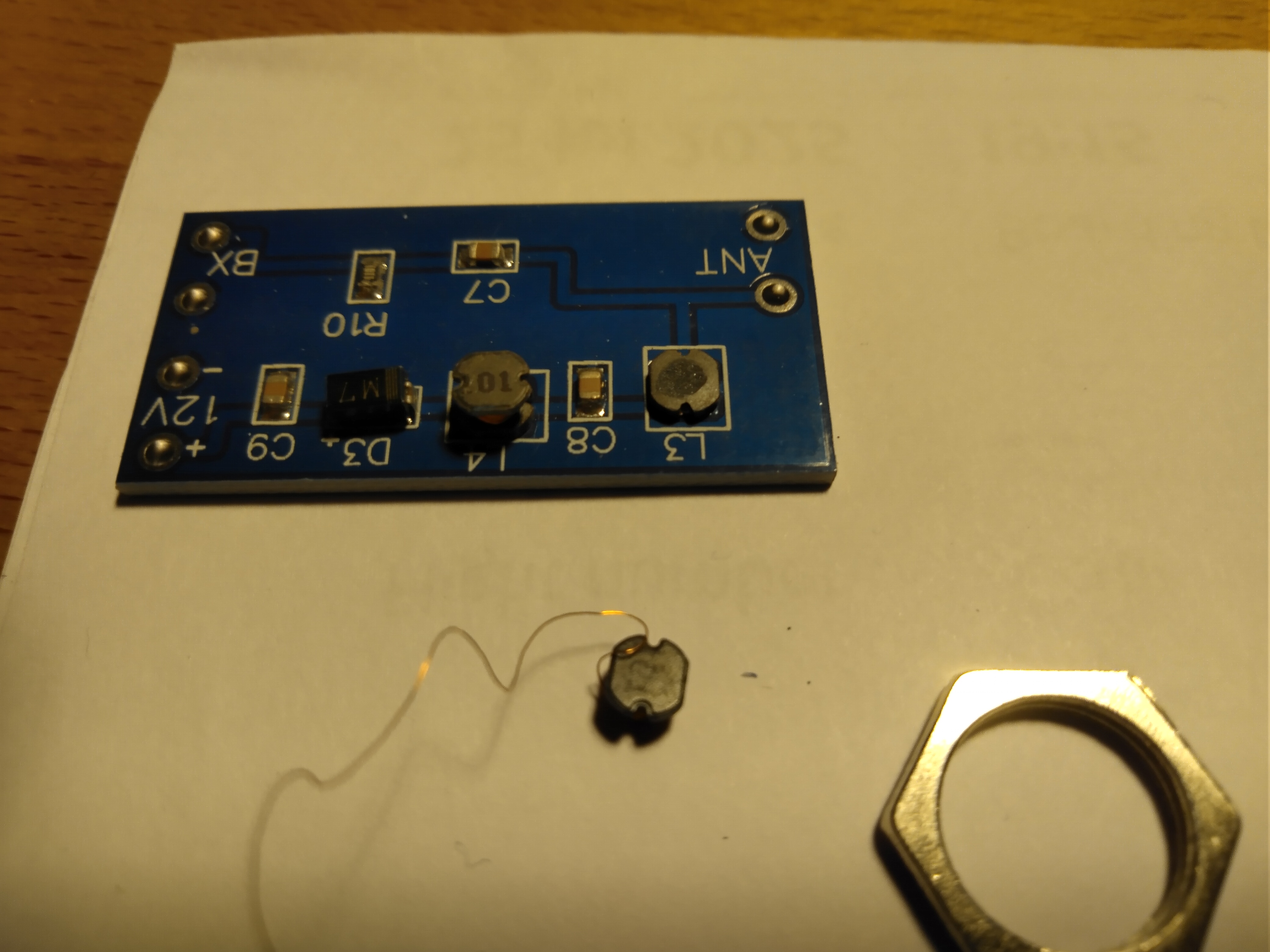

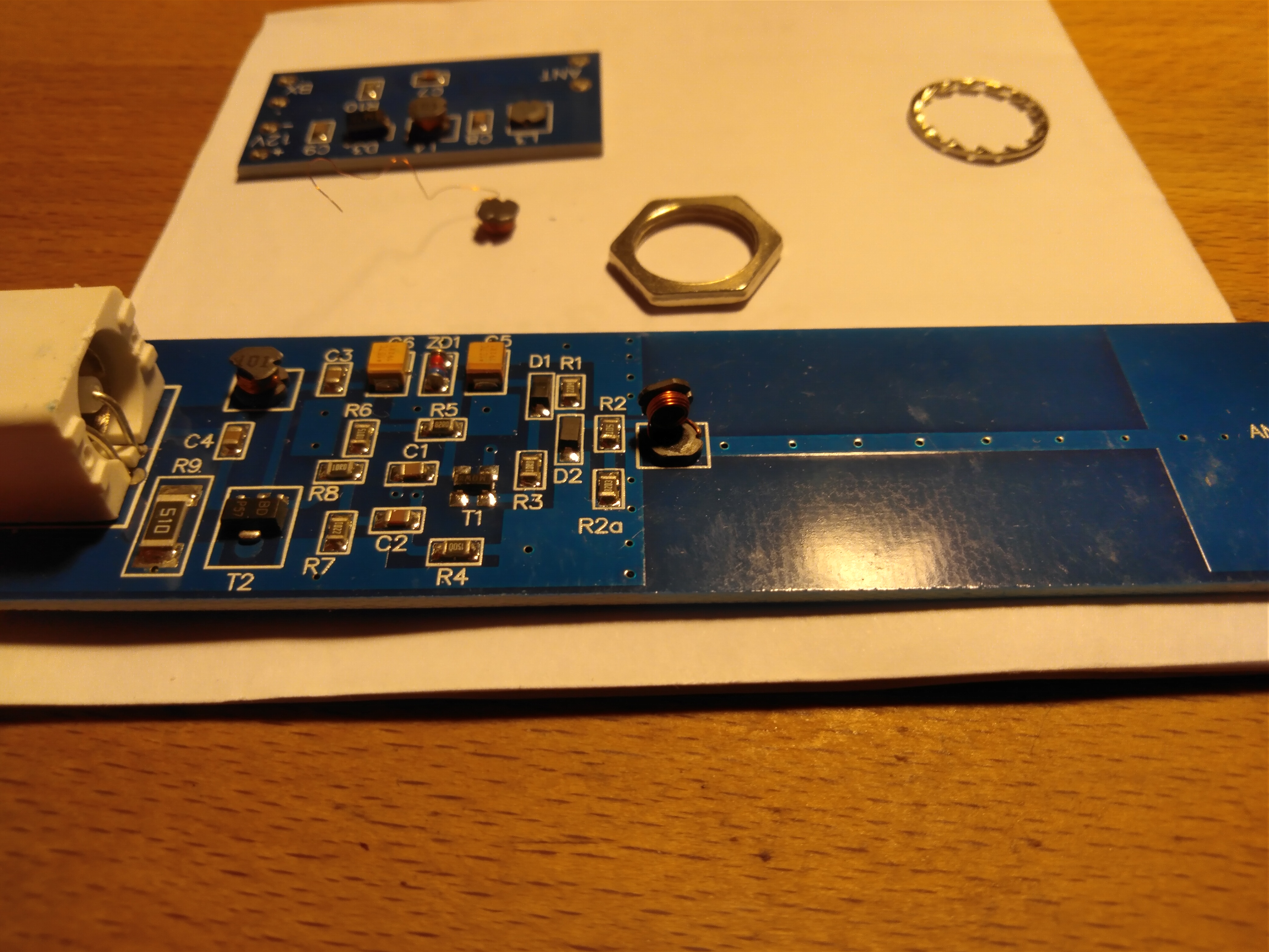

    Un emballage très très léger font que ma mini whip chinoise a perdu ses selfs. Voir la photo ...
    Question :
    Comme elles sont marquées soit 100 soit 101 quelle sont leur valeurs ? 10 et 100 mais ... µH ?
    Merci pour l'aide ! Et bon Dimanche !
Sujet : Quelle valeur pour ces selfs ? Nouveau De Bricolo  Le 27-07-2025 à 09:53 cms
Celle de droite fait 10 µH, pour bloquer la FM, et celle de gauche doit faite AU MOINS 1 mH, pour séparer la HF. de l'alimentation, sans quoi la whip va avoir bien du mal à descendre vers 100 KHz.
Sujet : Quelle valeur pour ces selfs ? Nouveau De georgesgiralt  Le 27-07-2025 à 12:33 sta
    OK, donc les chinois ont fait avec des fond de tiroir...
    Sur la carte d'interface et d'alim fantôme, L3 est cassée. Elle est marquée 101 et me semble, aussi, faible. Idem pour L4 (101 aussi).
    Enfin, je pensais avoir un petit transfo 12 V mais, tout ce que j'ai est une alim à découpage de 12V. Est-ce une bonne idée pour l'alimentation ???
    En tout cas merci pour la réponse et bon Dimanche !
Sujet : Quelle valeur pour ces selfs ? Nouveau De Bricolo  Le 27-07-2025 à 13:21 cms
100 µH sur 100 KHz, ça ne fait que 62 Ω, idem côté alimentation.
Sur une sortie 50 Ω, il faudrait au moins 500 Ω à ces self de choc pour ne pas "charger" le signal de sortie.
Une self de 1mH représente donc un minimum, tant côté whip, que côté alimentation.
Elle doit aussi laisser passer le courant d'alimentation sans le freiner.
Pour l'alim à découpage, vous pouvez oublier.
Connecter directement un générateur de parasite à l'entrée d'un poste = très mauvais plan...
