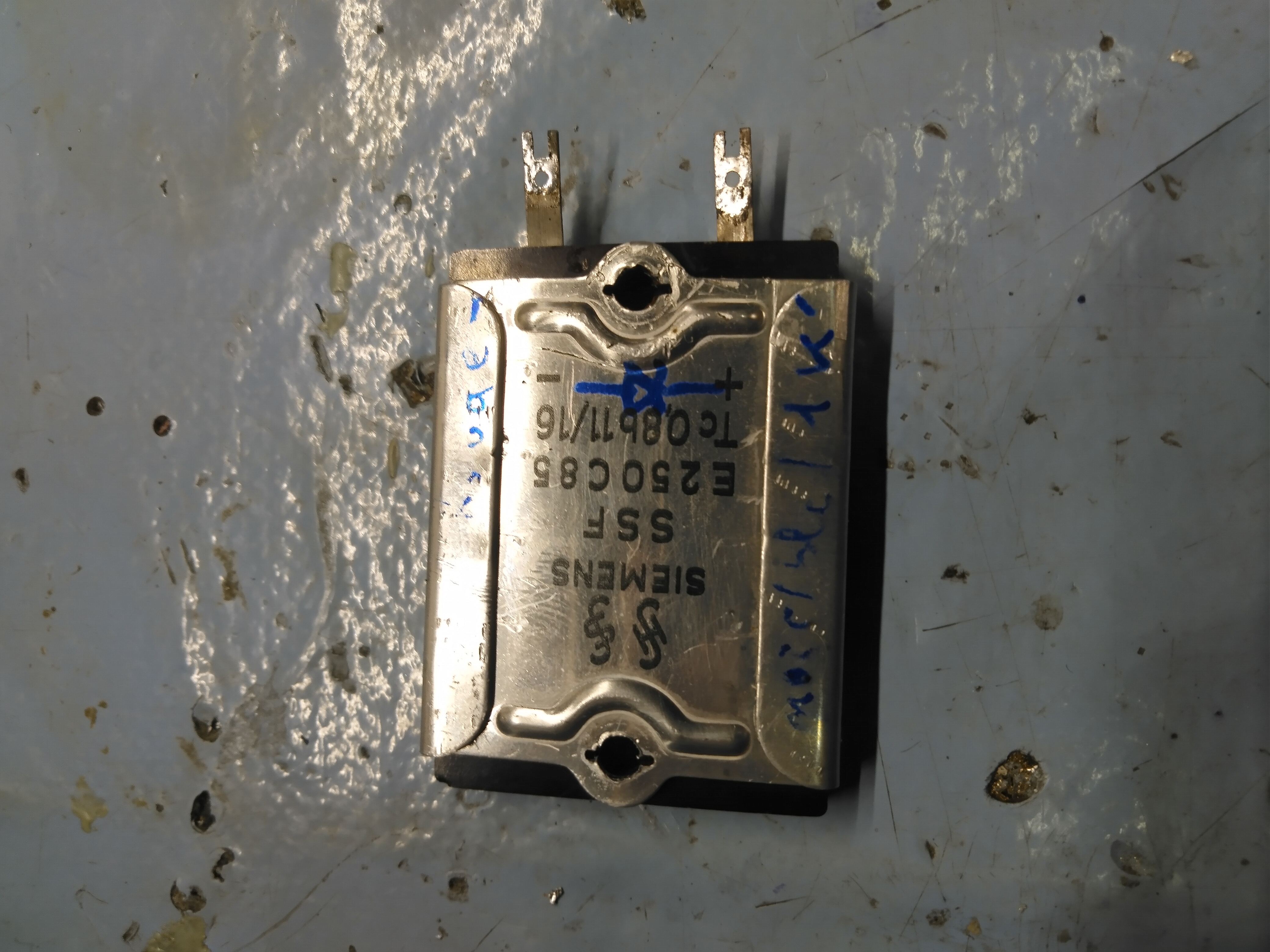

    J'ai un poste de radio à tubes dont la HT était redressée par UNE diode sélénium. Elle est morte.
    Je met une 1N4007 et j'arrive à une tension HT trop haute. Jusque là;c'est normal.

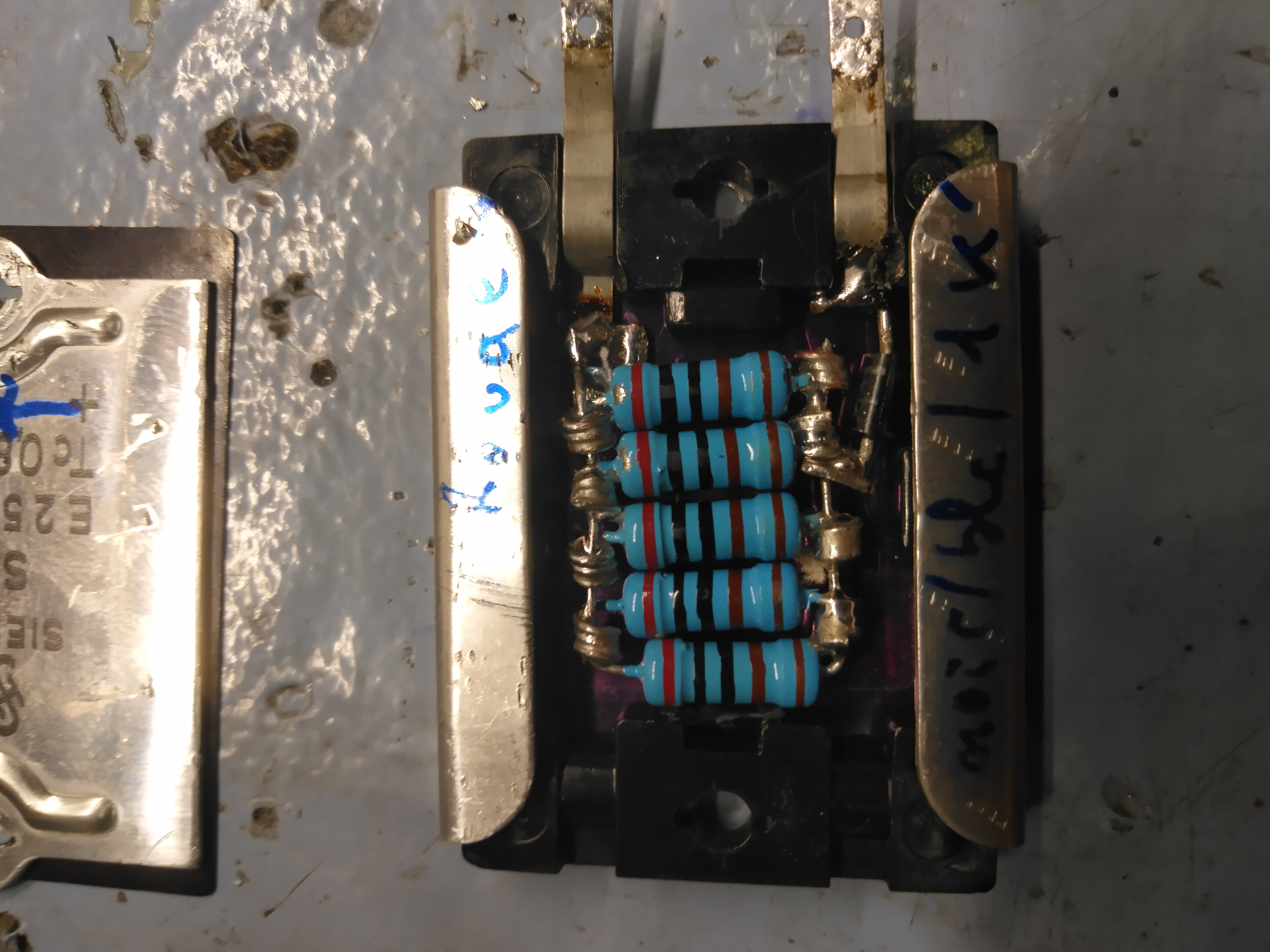

    5 résistances de 2k en 1 W de puissance mises en parallèle dans le boîtier de la diode sélénium avec ma 1N4007 en série avec.
    Mon multimètre me donne 398 .
    Les voltmètres me donnent 170 V en tête de filtrage (5 V trop bas) et 153 V sur le second condensateur de filtrage (3 V trop fort).
    On va considérer que c'est bon et passer aux réglages des FI et tête FM.
    Après 1/4 d'heure de fonctionnement, le boîtier alu de mon assemblage est tiède + (on peut sans problème laisser le doigt dessus). Je pense que la diode sélénium devait chauffer à peu près autant, vu quelle chutait la même tension à peu près...
    Voila merci encore pour votre aide.
