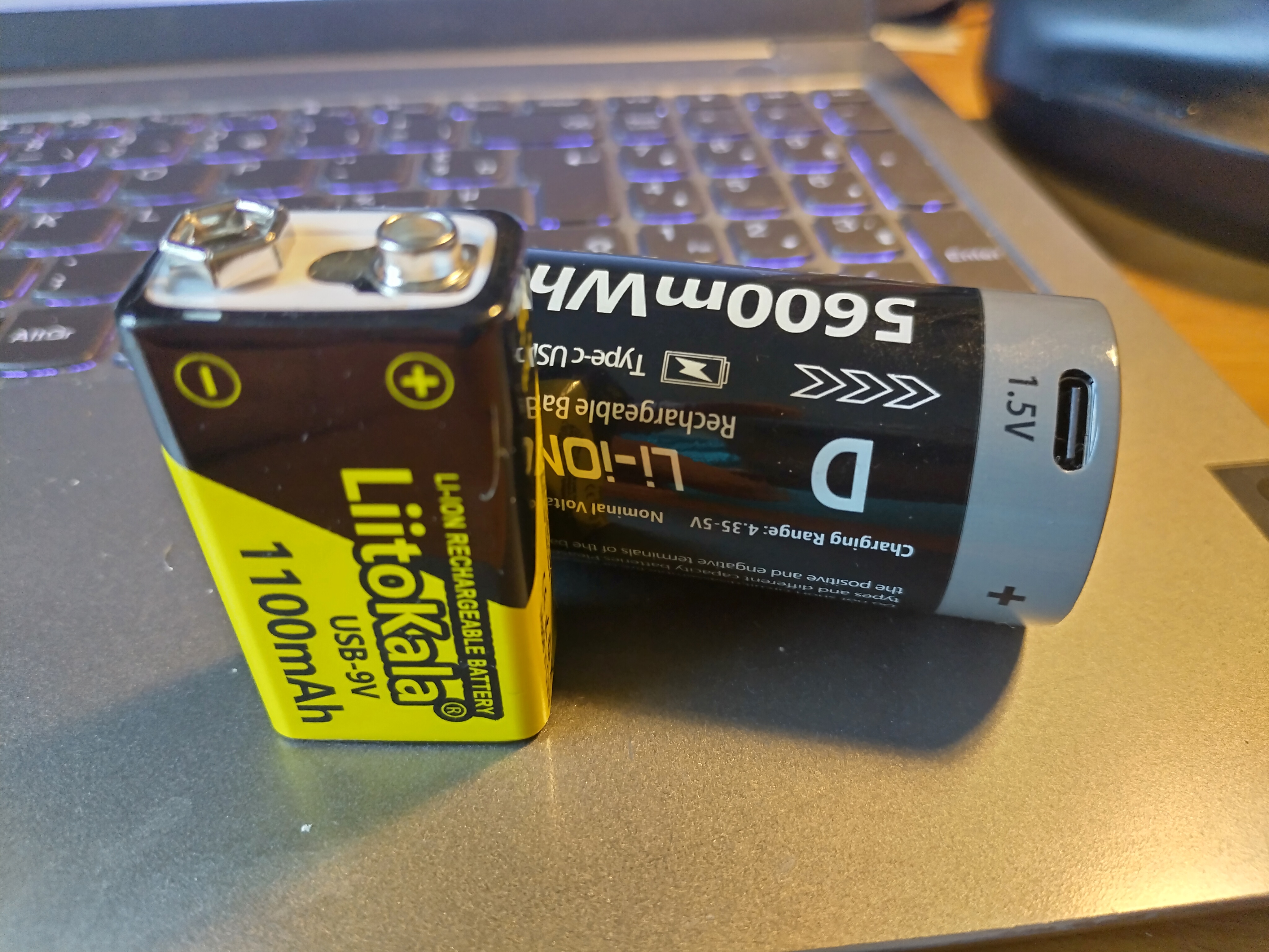

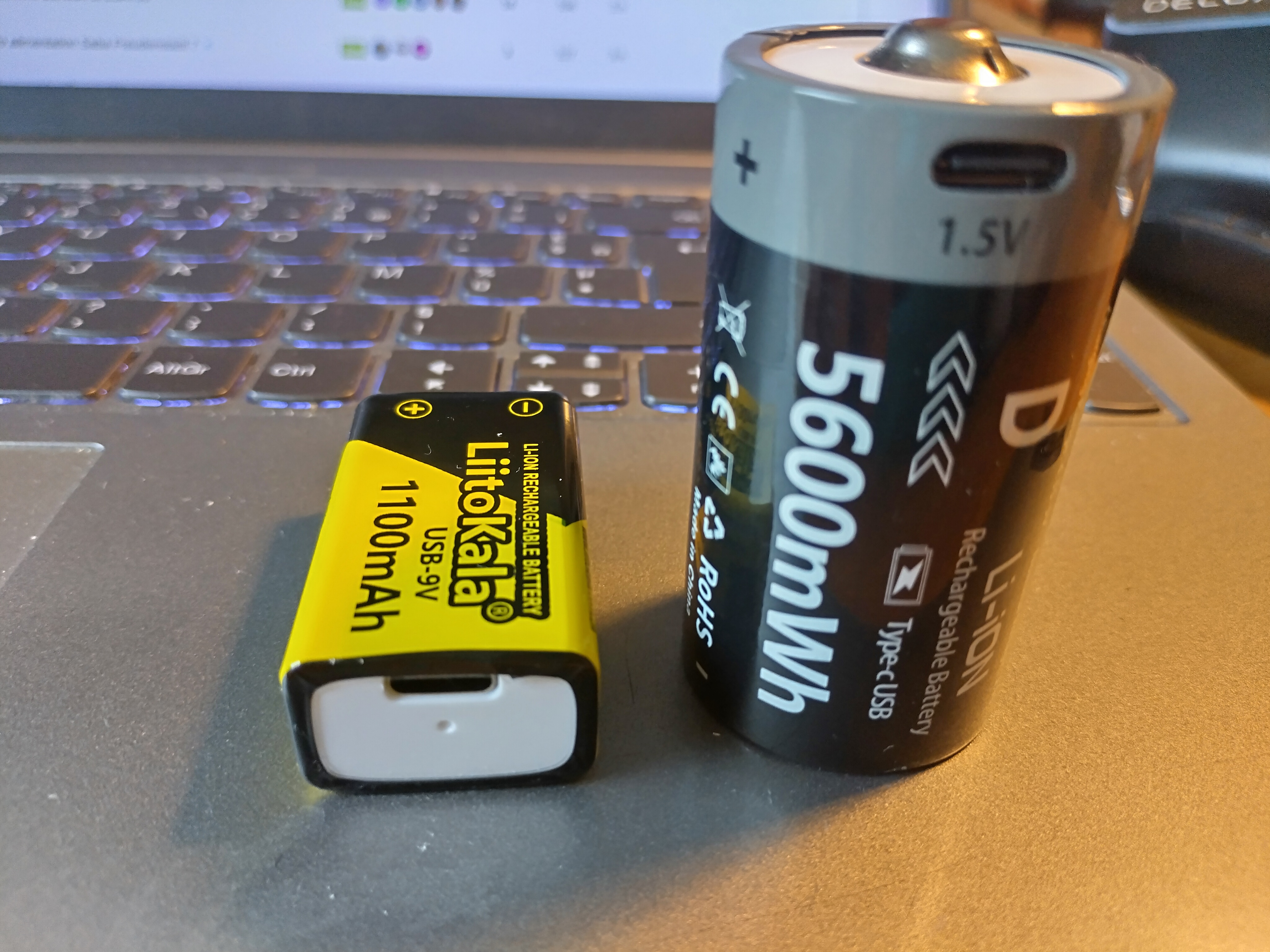

    Mon dernier achat ?
    Des piles rechargeables en 1,5 V et 9V.
    Jusqu'à aujourd'hui, ces piles étaient du Nicad ou du Nimh et donc ne faisaient pas la tension nominale. 1,2 V et 7,2 V respectivement.
    Cela posait des problèmes sur des équipements qui n'aimaient pas trop la basse tension.
    Mais là, rien à voir.
    La ''pile'' de 1,5 V fait 1,5V et celle de 9 réellement 9...
    Voir les photos.
    Ce sont des accus Li-ion avec une électronique qui génère la bonne tension et sert de BMS pour la recharge de la batterie. Tout cela dans le bon format pour que cela remplace la pile classique...
    On verra à l'usage comment ça se comporte.

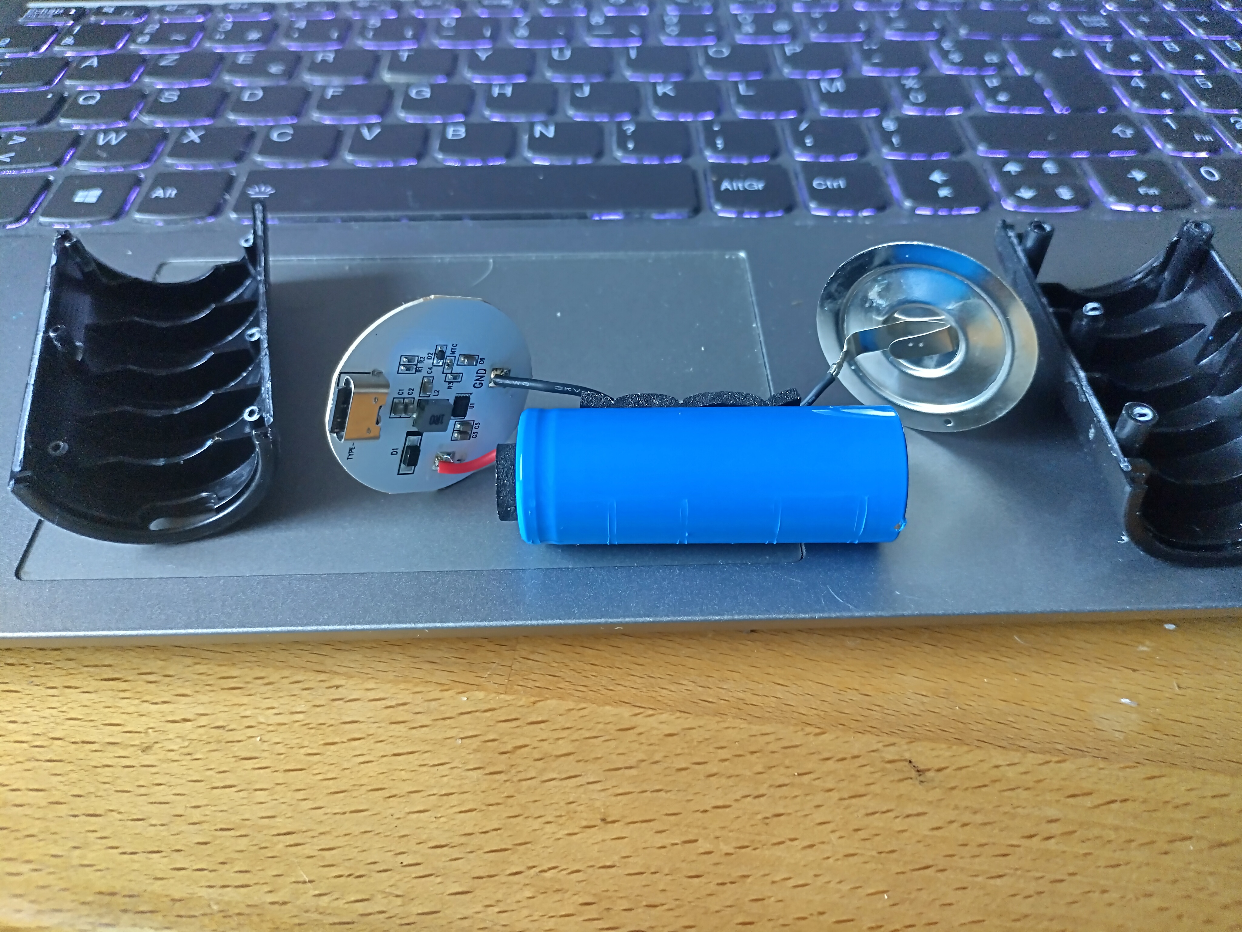

    Mon vendeur c'est ali... Pour chaque type il y a plusieurs fabriquant et prix.
    Les piles 1,5 V format ''D'' sont hyper légères par rapport à une pile alcaline. On verra si elles tiennent leur promesses.
    J'ai ouvert une pile de 1,5 V. Normal que ce soit léger....
Sujet : Piles rechargeables Nouveau De F6FLC  Le 26-08-2025 à 17:08 sta
    ça fait plus d'un an que ça existe
    attention au piège, l'une est marquée en mAh, l'autre en mWh
Sujet : Piles rechargeables Nouveau De georgesgiralt  Le 27-08-2025 à 18:54 sta
    Oui, j'ai vu mais c'était les moins chère. Alors, pour faire un essai ...
    Si je ne dis pas de bêtises, le rapport est de 1,5 et dans le mauvais sens....

Sujet : Piles rechargeables Nouveau De georgesgiralt  Le 28-08-2025 à 09:49 sta
    Non. Pas de chargeur spécifique. Il y a une prise USB sur le coté (dessous pour les 9V) pour charger les piles.
    Dans mon cas c'est une prise USB type C. Voir les photos initiales.
    Dans le cas de 1,5 V, le plot central du + est percé pour montrer une diode verte qui clignote pendant le chargement et devient fixe en fin de charge. Pour les 9V la diode est sous le plexi blanc. Elle est rouge en charge et bleu en fin de charge.
    Mes 1,5 V étaient livrées avec un câble adaptateur USB Type A d'un coté et 4 prises USB type C de l'autre donc on peut charger 4 plies à la fois.

    Attention aux R-20, on a eu plus d'un décorticage de batteries pas chères, dedans il y avait des R-14 !
Sujet : Piles rechargeables Nouveau De georgesgiralt  Le 30-08-2025 à 07:35 sta
    Oui, dedans ce sont des Li-ion 18500 d'où le faible poids par rapport à la R20 ...

    P.S. : la pile que j'ai ouverte contient un accu Li-ion 18500 de marquage QX-SMN18500-B1 3,7V je n'arrive pas à trouver son fabriquant et donc pas sa capacité réelle.
Sujet : Piles rechargeables Nouveau De georgesgiralt  Le 30-08-2025 à 12:01 sta
    Mise à jour,
    Avec ma loupe j'ai regardé ce que contient le petit circuit imprimé entre la batterie et les contacts de la pile.
    Composant principal est un circuit intégré 8 pattes marqué :
    NDP4135D8
    B4-X424E
    Ensuite un a une grosse diode marquée K34 une autre sans marquage et, la LED de témoin de charge. 3 résistances, une NTC 6 condensateurs et une self marquée 1R0.. curieusement indiquée L2 sur la sérigraphie ... Pour moi, cette self ressemble plus à une résistance...Mais je ne suis pas si kador en CMS...
    Et bien sur la prise USB-C pour la recharge.
