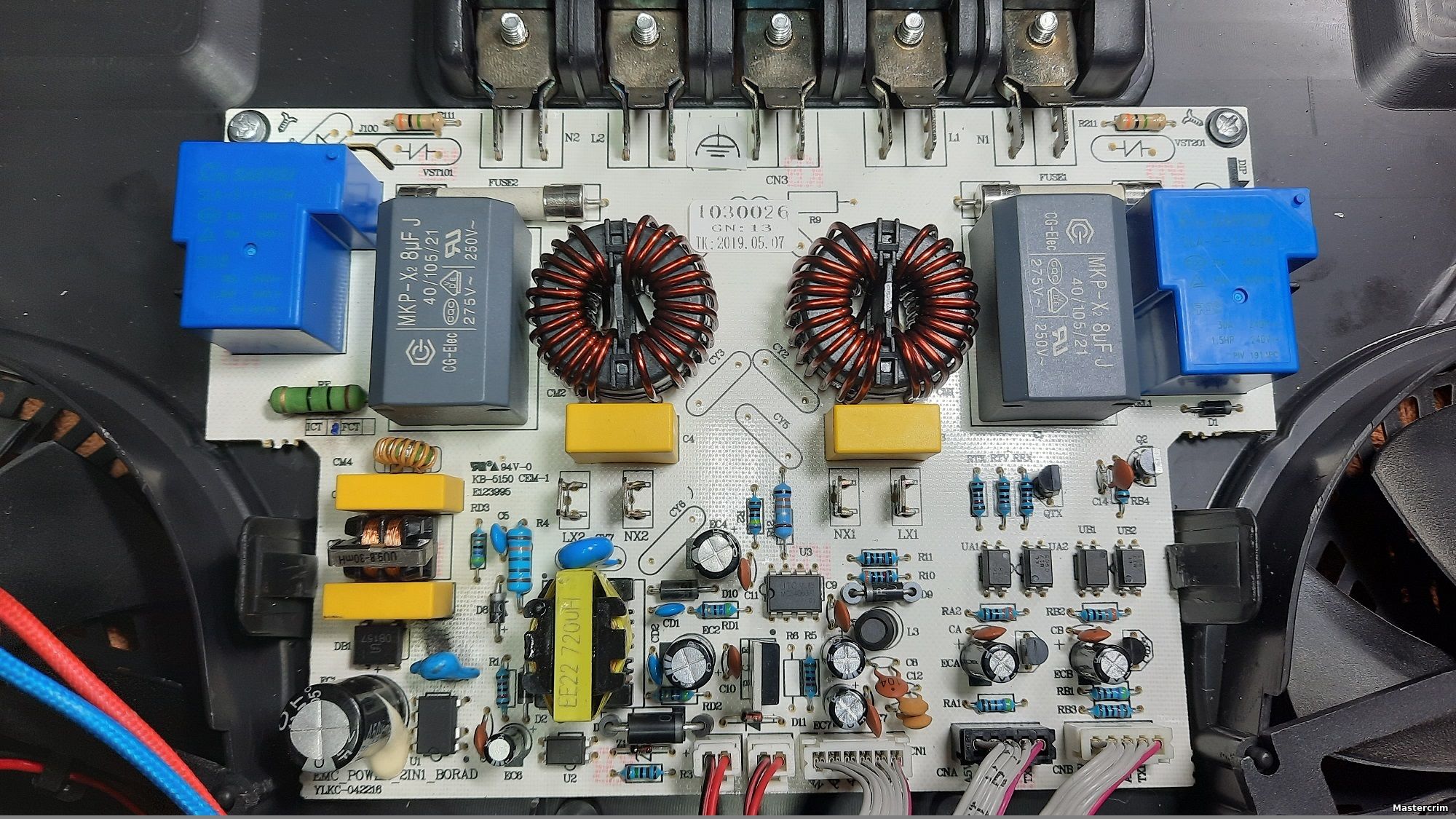

Bonsoir la communauté j'ai besoin de changer la résistance sur la même carte que la photo jointe qui se trouve toute a gauche qui est grise donc je voudrais connaitre ces caractéristiques et sa valeur 8,8 kohm ???

d'après moi c'est une 2.2 en 1 watt
si c'est bien de celle là dont on parle voir pièce jointe

Ça ressemble plus a une self de choc! D’ailleurs elle est référencer RF sur la sérigraphie!

Oui, on dirait une self miniature axiale.
Valeur, peut-être 11µH, ce sont les deux bagues dorées qui me gène...

la troisième bagues dorées donc =0.22 ohms ''dorées en troisième =multiplier part 0.1''

Donc multiplicateur ''or'', tolérance ''or'' et la bague noire ?

Déjà on la tien dans quel sens, et que veut dire RF ?

Autrement j'ai trouver une autre photo sur le net pour la même ref de carte mais pas la même couleur de composant qui est vert ???

''Autrement j'ai trouver une autre photo sur le net pour la même ref de carte mais pas la même couleur de composant qui est vert ???''
Probable que cette carte a été réparée et que cette resistance a été remplacée.
elle ne semble pas du même type que les autres resistances sur la carte

La lecture a l'air compliquée, personne ne donne la même valeur...

ceux qui disent 2.2 ohms ont raison
ne pas tenir compte de la sérigraphie. les noms des composants sont exotiques.
LX...RX....pour des resistances etc, alors pourquoi pas RF!
Pour la resistance verte, c'est du bricolage de fond de tiroir

Bonsoir, donc je part sur 2.2 ohms 5% 1W et tout devrait être ok ?

10 ohms, je parlais de la photo de 21h39
