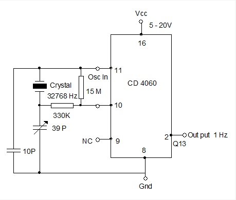

Sujet : Quelle fréquence pour ce quartz ? Nouveau De georgesgiralt  Le 16-09-2025 à 11:56 sta
    Bon, pas d'oscillations sur un 4060...
    Quelle peut en être la cause ? PB de quartz ?
Sujet : Quelle fréquence pour ce quartz ? Nouveau De dede2000  Le 16-09-2025 à 12:42 sta
    Le 4060 est fait pour fonctionner avec un réseau RC pour un fonctionnement avec quartz il faut faire le montage suivant!
Sujet : Quelle fréquence pour ce quartz ? Nouveau De dede2000  Le 16-09-2025 à 12:48 sta
    Après ça peut ne pas correspondre au caractéristiques du quartz le mieux est de faire un montage colpits en principe ça fonctionne avec bon nombre de quartz!
.PDF
Sujet : Quelle fréquence pour ce quartz ? Nouveau De georgesgiralt  Le 16-09-2025 à 13:50 sta
    Oui, j'ai fait le montage de la datasheet du 4060. Pas d'oscillations. Mais peut être que c'est dû à la longueur des fils sur ma plaquette à bornes.
Sujet : Quelle fréquence pour ce quartz ? Nouveau De Dede2000  Le 16-09-2025 à 13:58 sta
    Essayer le montage colpits il faudra peut être modifier les valeurs du condensateur série. Tous les quartz n'ont pas les mêmes caractéristiques et certains nécessitent des valeurs de capacités différentes pour oscillé seul l'essaie peut déterminer les bonnes valeurs en l'absence totales de caractéristiques du quartz.
