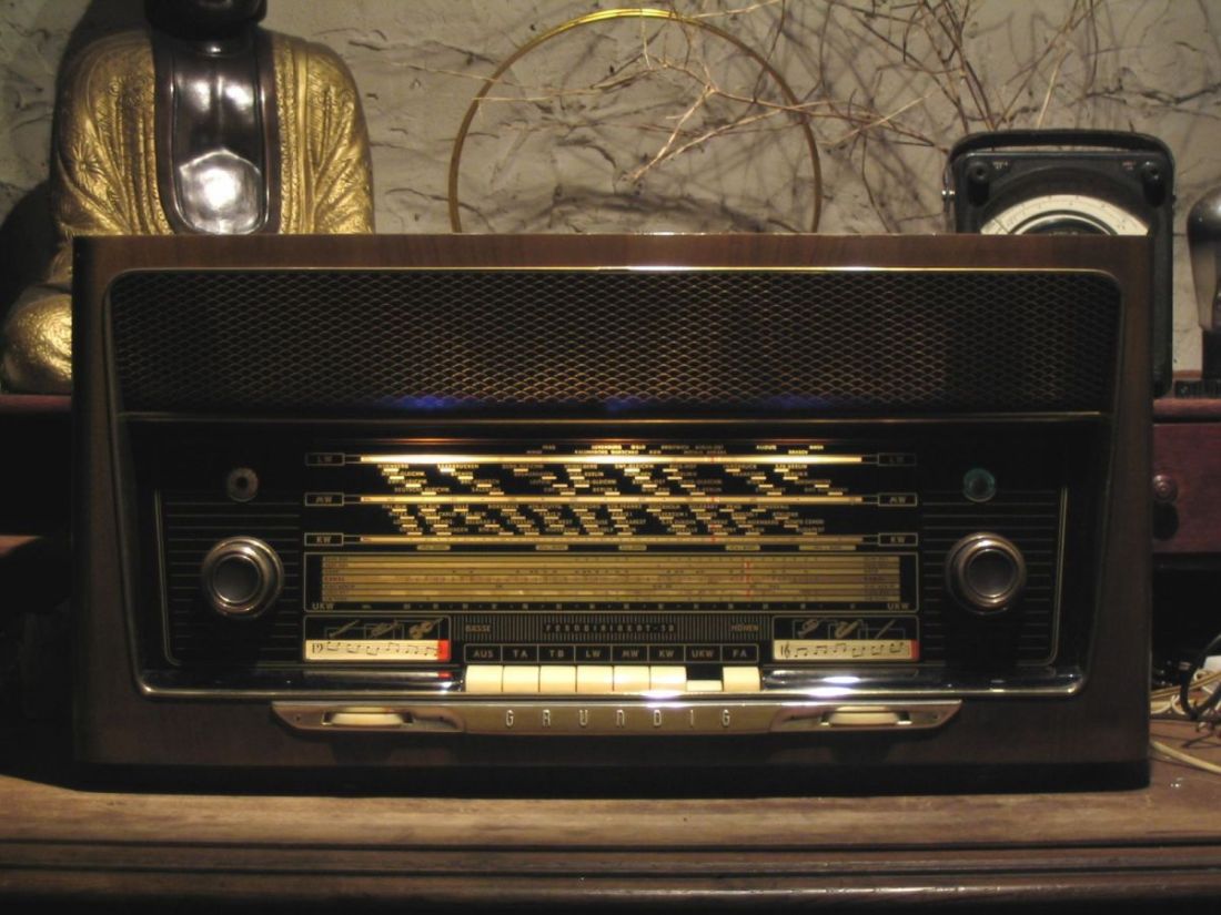

Je viens de terminer ce Grundig 3090/56 Ferndirigent-3D, pas très connu sur le web, et à mon avis, qui date des débuts de la série FM (oeil magique). Mais d'une bonne sonorité, comme souvent le sont ces radios allemandes.
Roland

bonsoir.
J'ai le même! un son d'enfer! dommage ma glac e est cassé sur le côté
JPK'

Roland, je te croyais un adepte de la secte 1935. Mais si le son est d'enfer (Rochereau) tu es pardonné.
Jacques.
| Sujet : Grundig Nouveau | De Roland Gerlier Le 16-11-2006 à 21:07 sta |
En nettoyant la glace, j'ai moi-même éprouvé une angoisse d'enfer (et damnation), Jean-Pierre, car un cadran cassé (ou effacé), c'est presque la fin pour beaucoup de radios.
Je pense que ça nous est arrivé à tous. C'est aussi comme ça qu'on apprend les plus beaux jurons
Roland

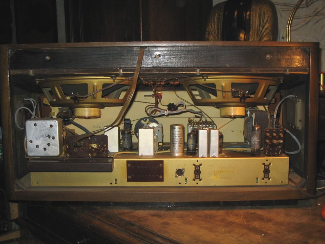

Autre chose que du plano d'une marque que je ne citerai pas.
Au vu du chassis, il doit être fort semblable au 3045, en plus luxueux. (même bloc FM)
Je possède le catalogue 1954 de Grundig, mais le 3090 ne s'y trouve pas.
A remplacer impérieusement, TOUS les condos goudron (emballés en brun). Par contre, je n'ai pas éprouvé le besoin de changer le chimique d'alim (marqué "Grundig)
Dans la même série les SABA sont pas mal non plus, mais la situation est encore pire pour les condos papier (ils sont bleus) et fuyent TOUS, sans exception.
Mais.... j'oubliais, un homme de ton expérience n'a point besoin d'un schéma.
Michel.

C'est du Picasso à l'intérieur de ce Poss ; ai-je la berlue, ou est-ce une illusion d'optique ;l es Haut-parleurs (de taille respectable) sont parallèles au chassis Georges V

Je viens de rentrer ce poste qui paraît prometteur avec ces 4 haut parleurs .
Le 1er soucis est de remettre en place l'entrainement de la FM.
Le cable en acier est complet et la ficelle cassée. Si je comprends bien le dessin, la ficelle passe à l'interieur du chassis, sous la poulie du CV am, et vient via deux petites poulies sur le coté s'accrocher au cable acier au delà de l'aiguille via un ressort???
Merci pour vos retours
