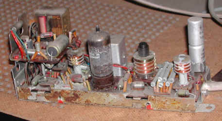

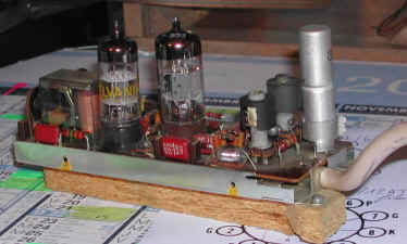

| Sujet : Schéma Grundig Décodeur FM N°4 Nouveau | De Gaston Le 08-07-2003 à 21:56 sta |
je suis un peu débordé biscotte je pars en ouacances samedi
nez en moins j'ai ouvert tout le bazar
on reconnait le décodeur6 avec ses 2 tubes ecc81 et ec92
le décodeur4 est entièrement clos alors que les loupiottes dépassent pour le6
décodeur4 avec ecc81 l'état m'a surpris il fonctionne bien mais a pris l'humidité
alors docteur?

| Sujet : Schéma Grundig Décodeur FM N°4 Nouveau | De Gérard Le 08-07-2003 à 23:08 sta |
Enfin un début Gaston ,ou du moins François M.
Pour le châssis il serait prudent de le traiter contre la rouille, pour les soudures ,il serait prudent de les refaire,car elle risque de s'oxydé,et de nuire tôt ou tard a son bon fonctionnement.
Gérard
