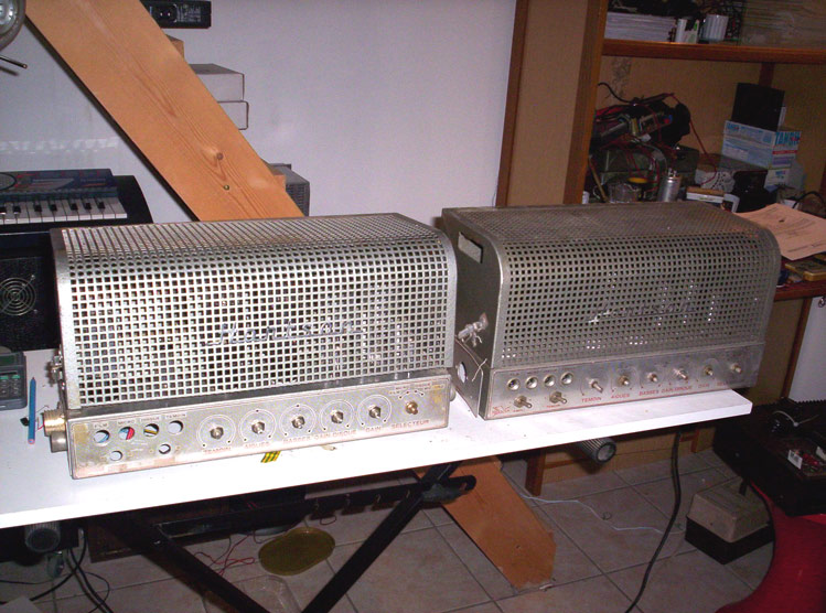

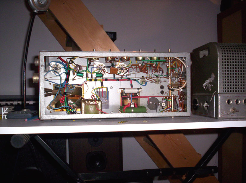

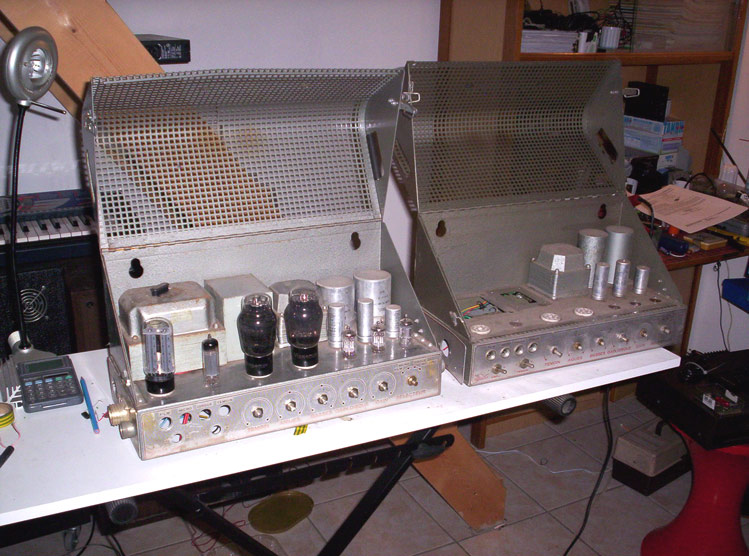

BONSOIR.
J'ai recup... 2 amplis  HORTSON type 60S ou 60L pour restaurer une petite salle de projection style" la derniere seance" des ciné des années 60  on  disposent  de  tout le matos (projecteur 35 mm lanterne a arc,Fauteuil en velour rouge!avec stapontins par ranger de 10! etc....etc..) les amplis ont   été      vampiriser!mais je pense avec les 2 avoir un en état   de fonctionner  seulement si un specialiste avait unschéma  de ces amplis  je  de toute graces!
les lampes :1GZ 32  2x6L6  1 EL84   2x 12AX7   1 EF86.
