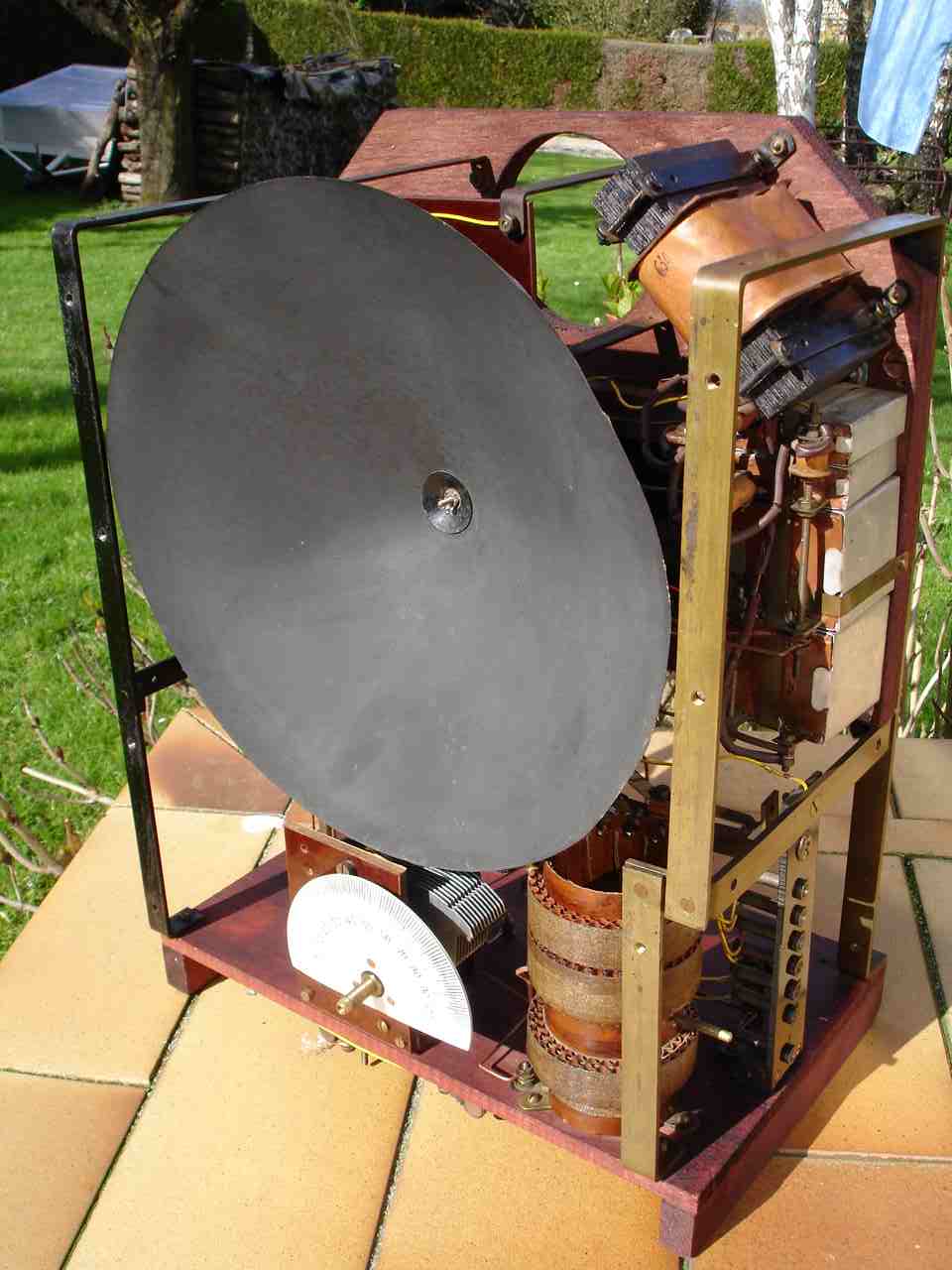

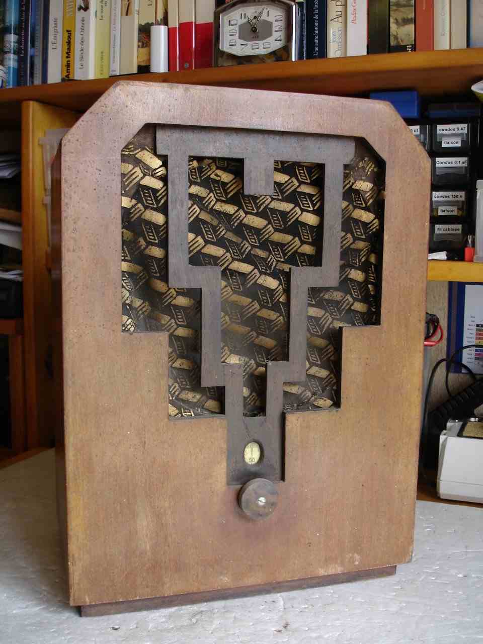

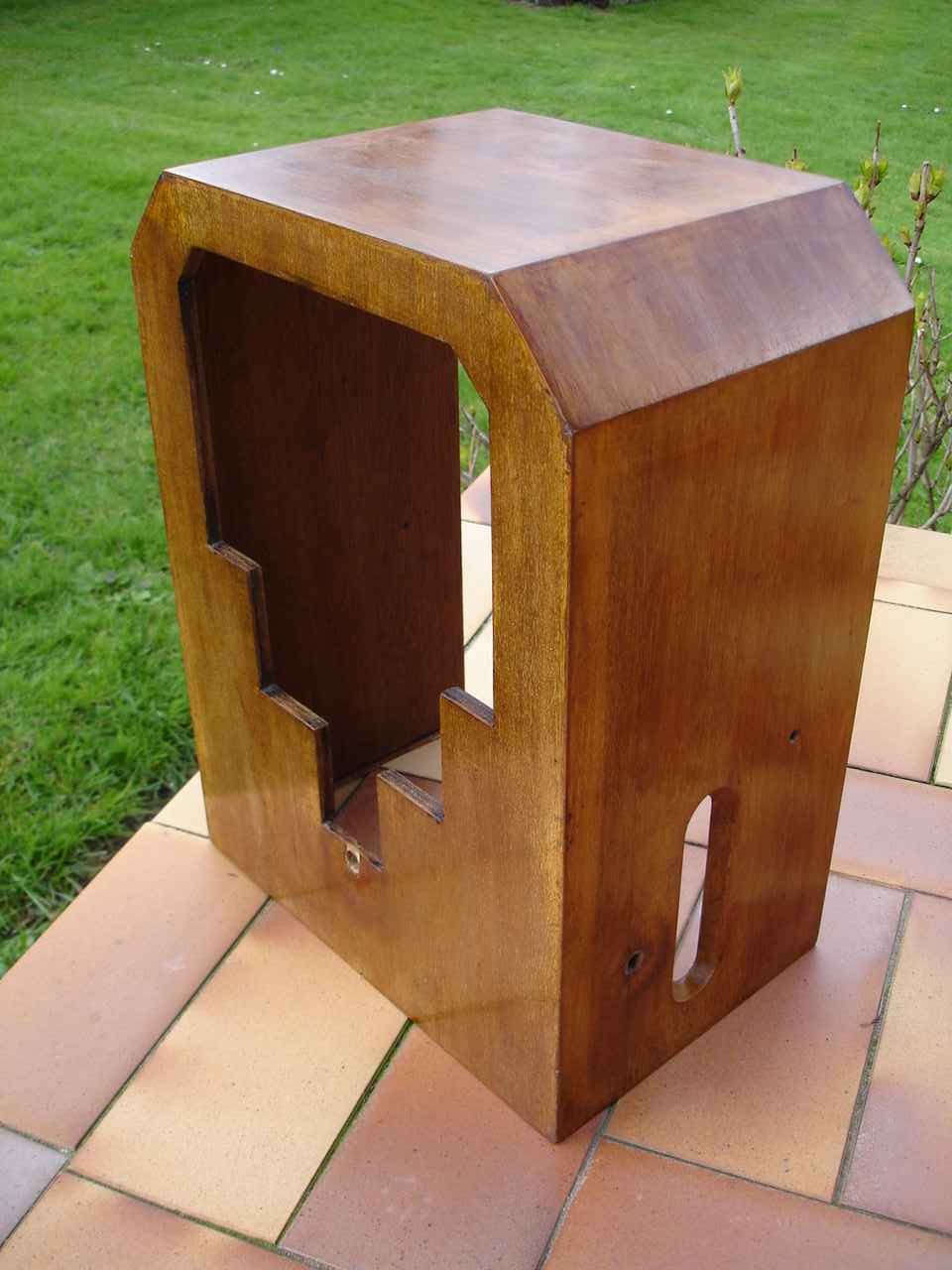

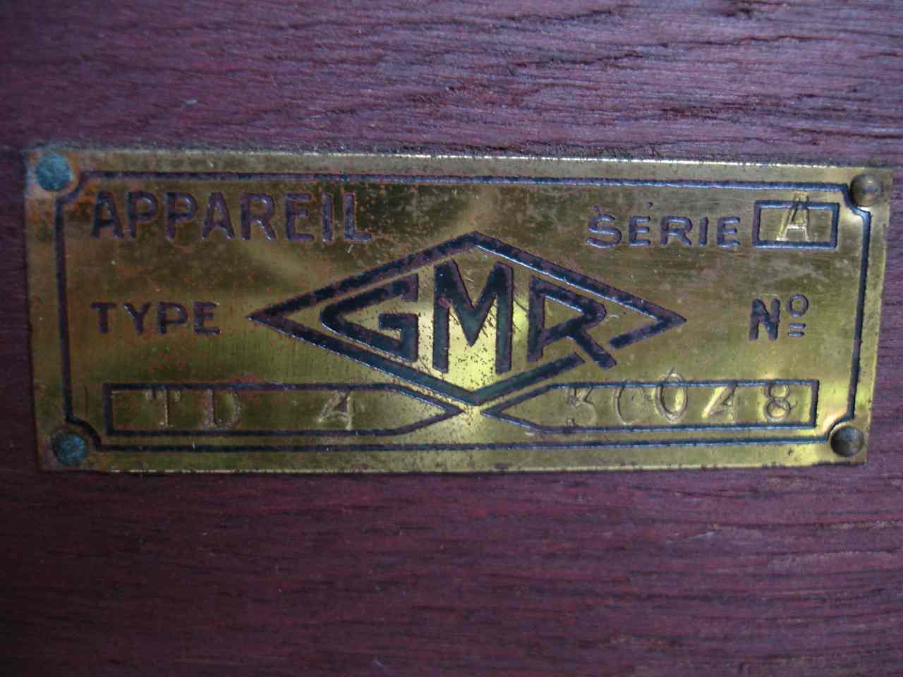

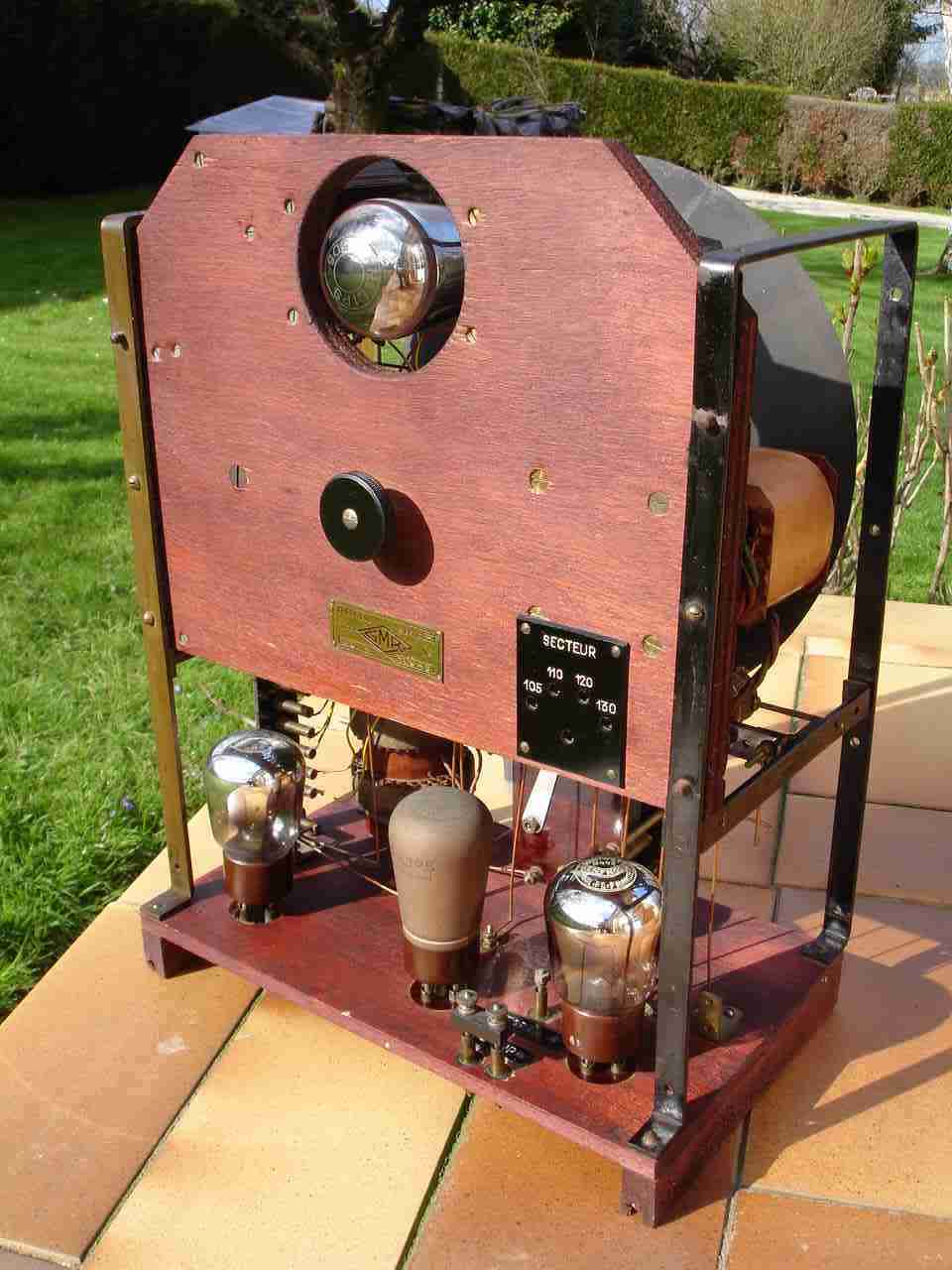

Bonne surprise hier soir, un Ami invité pour la soirée, n'est pas venu les mains vides! un beau GMR, récupéré dans le grenier de la maison de sa Mère, placée en maison de retraite.
Connaissant mes intentions vis à vis des postes TSF, il me l'a apporté. Pensant que c'était pour essayer de lui réparer, avec l'aide de mes amis "pieds-Nicklés", car en étant incapable seul, il n'a rien voulu savoir et m'en a fait cadeau!
Je vais essayer de trouver les renseignements complémentaires sur Docs-tsf.
Quelques photos pour le fun comme disent mes Amis Canadiens!
A+
Jpg

Sujet : Cadeau, GMR! Nouveau | De JC Négret Le 01-03-2007 à 18:14 sta |
Très intéressant ! Un des tous premiers postes de ce type. Selon le guide G-Biraud, il est de 1930.
Une détectrice à réaction, une BF, une valve. Le schéma doit être assez facile à relever.
On voit une 4ème lampe, à la fenêtre... Elle est en secours ?

Ouah, le haut-parleur!!. Il y en a qui ont vraiment beaucoup de chance.
Sujet : Cadeau, GMR! Nouveau | De JC Négret Le 02-03-2007 à 09:46 sta |
En fait, c'est un 4 lampes ! Celle que je croyais être de secours à ses broches câblées. Une seconde BF sans-doute.
Très original !

Sujet : Cadeau, GMR! Nouveau | De Jpg Le 02-03-2007 à 10:59 sta |
OH là là là là là là là...............
Arrêtez les gars, je ne sais plus ou me mettre! tellement j'ai eu de la chance!!! ma timidité est exarcerbée, je deviens rouge, en cliquant sur le lien du forum Tsf-Radio!!!
A part cela, je vais suivre les conseils de Filochard, me contenter du nettoyage, et lui laisse la partie technique mais avec une bonne observation de ma part pour le côté "éducatif"!

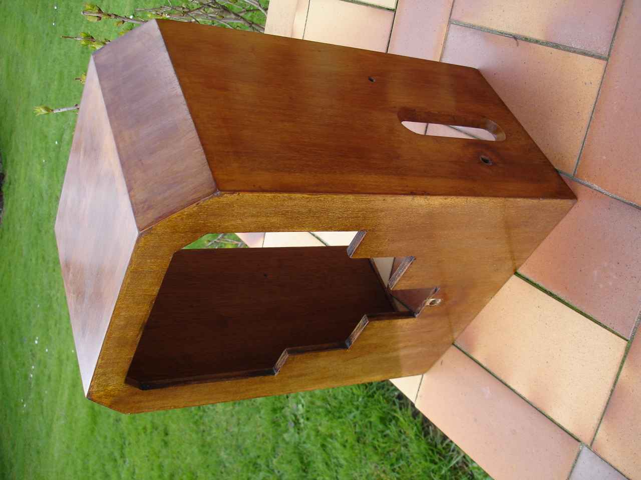

Par contre je vais m'employer à la rénovation de la caisse, tissu. Les conseils pour la mise en état seront les bienvenus pour nettoyage, ponçage, et sutout le vernis afin d'approcher au mieux, ce que ce poste était à son origine. Donc, n'hésitez pas à me faire part de vos connaissances à ce sujet! vernis "au tampon", c'est très compliqué??
Merci d'avance, pour vos contributions,
A+

Sujet : Cadeau, GMR! Nouveau | De JC Négret Le 02-03-2007 à 13:41 sta |
Le tissu du HP est en excellent état d'origine. Eviter de le décoller pour le laver, il risque de rétrécir, se froisser et perdre ses couleurs...
Pour le vernis, un coup de popotte rénovatrice suffirait peut-être. Il garderait ainsi la patine du temps.
Perso, je ne suis pas pour les remises à neuf de type cliquant. Le poste en perd d'ailleurs de la valeur.
JC
Sujet : Cadeau, GMR! Nouveau | De mignon Le 02-03-2007 à 15:11 sta |
je ne suis pas du tout un adepte de la popotte ou toute autre forme de cire et encaustique. Et surtout pas de produits "miracle" comme on en vend dans les grandes surfaces de bricolage. Surtout pas de "Décapex". Il faut d'abord s'assurer du revètement d'origine.
Tout d'abord faire un essai avec de l'essence de térébentine. Si çà ne dilue pas le vernis çà a au moins le mérite de bien nettoyer et de supprimer la couche de crasse éventuelle.
Essayer sur un endroit caché un solvant. Suivant l'ancienneté voir avec de l'acétone ou de l'alcool à bruler (vue la datation du poste il y a de forte chance que l'alcool convienne). Ne pas essayer avec de l'armagnac ce serait dommage.
Si çà marche, le fait de diluer la surface suffit bien souvent à redonner le brillant (c'est assez délicat) mais un coup de main est à prendre qu'il est difficile d'expliquer.
On peut aussi poncer complètement le bois et revernir. Plusieurs couches seront nécessaires en prenant bien soin d'égrainer entre chaque couche avec du papier très fin 000 (triple zéro) le vernis doit "fariner" quand on l'égraine. Choisir un vernis de très bonne qualité et éviter d'utiliser un vernis à l'eau, ne pas hésiter à y mettre le prix. On a le choix entre satiné ou brillant c'est une affaire de gout et de cohérence avec le reste du poste. Le vernis brillant se tend mieux. On peut toujours après le vieillir avec de la laine d'acier 000 extra-fine.
Pour ce qui est du vernis au tampon c'est évidemment l'ideal mais je n'ai pour ma part jamais réussi à y parvenir, malgré tout les produits achetés au "faubourg" à Paris et les nombreux conseils et littératures.
Bon courage![[:Hi:]](s12.gif)

Le vernis au tampon est effectivement réservé aux ébènistes professionnels.
Pour la popotte, je dois me tromper de nom, car il s'agit d'une " popotte " décrassante qui ravive le vernis, et non d'une cire.

Perso, j'utilise aussi de l'essence de térébentine, ma mère faisait ses meubles de cette manière. Le seul souci c'est qu'il devient de plus en plus difficile d'en trouver, je sais pas si elle n'est pas interdite de vente. Quand la caisse est en bonne état, après le nettoyage à l'essence je passe la cire d'abeille ou cire d'antiquaire teintée en pâte.

Vu pour le tissu.
Il a été retiré avec précaution, était en partie décollé. Colle éliminée avec "douceur"! Ce tissus est en fait une sorte de "maillage", très fragile, pour cela pas de lavage prévu! est convenable comme cela. Pour le replacer, j'envisage de faire un système en carton léger plié en deux pour en faire une sorte de cadre rond, qui maintiendra le tissu qui à tendance à se rétracter et se déchirer si on essaie de le tendre. qques agrafes ou colle, à voir.
D'accord pour ne pas tout reponcer et mettre à neuf, judicieuse remarque, il y aurait une anomalie quelquepart, s'il "ressortait" comme neuf!! Ce sera donc un nettoyage sérieux avec ce qui est proposé. Thérébentine, ou alcool après essai. En regardant de près, j'ai l'impression qu'il a été reverni, avec un vernis "grossier" et pinceau de même! Mais on verra après le nettoyage, rien ne presse!

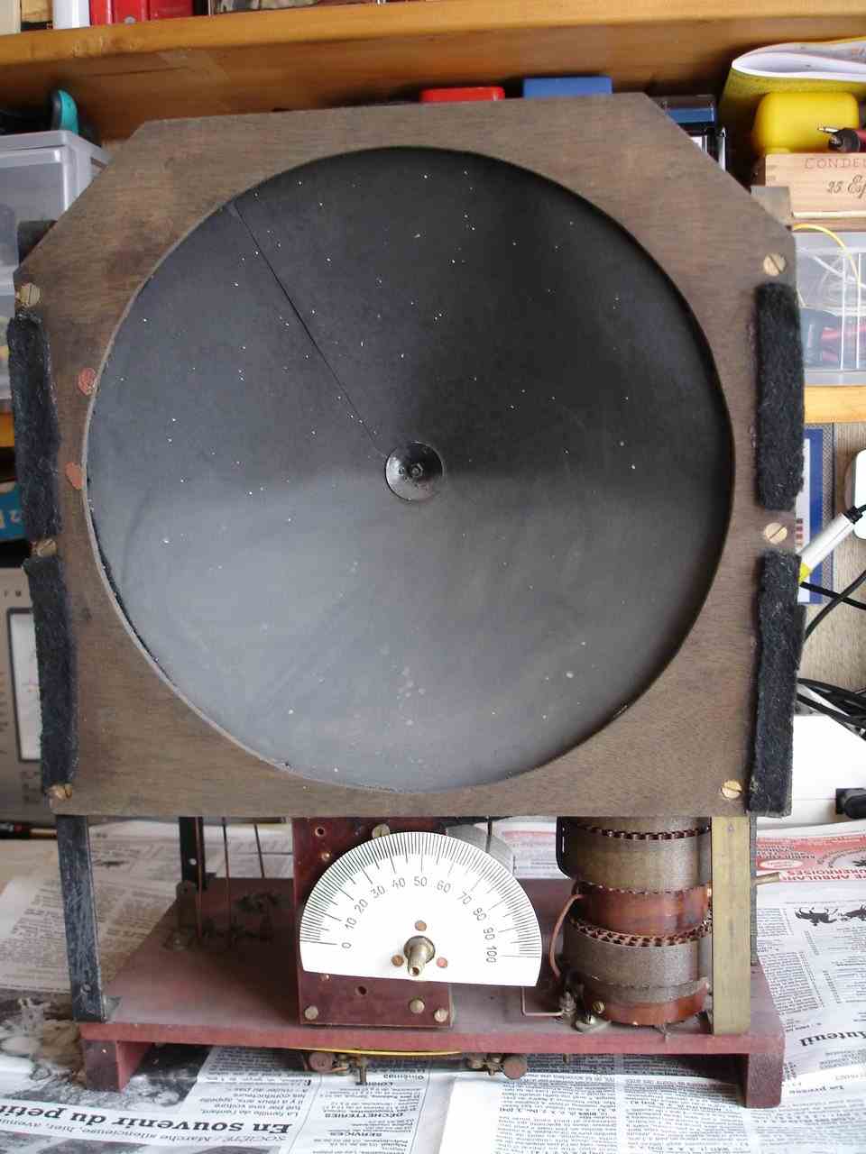

Une question, où trouver de la feutrine entourant les haut-parleurs? environ 1,5 cm de large, il faut en changer une partie, et avant placer le bord de la membrane du hp en-dessous, et recoller.

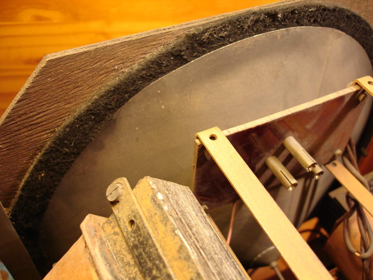

Pour JPG, je ne vois pas bien le rôle de la feutrine. Ne serait-ce pas la suspension avant? En tous cas vous trouverez de la feutrine chez les papetiers ou les marchands de produits d'éveils pour les enfants comme Rougier-Plé à Paris.

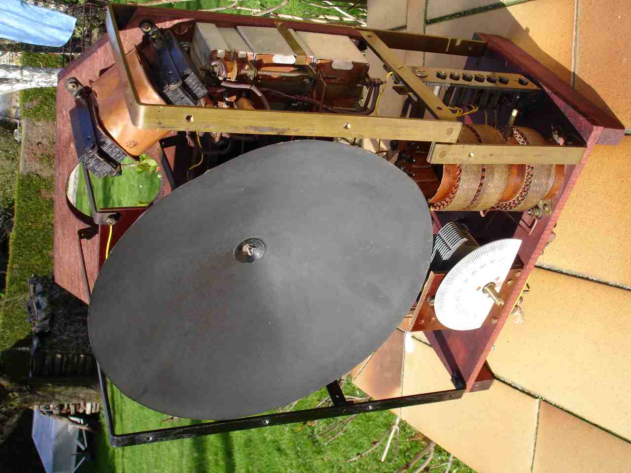

Sujet : Cadeau, GMR! Nouveau | De Jpg Le 02-03-2007 à 23:22 sta |

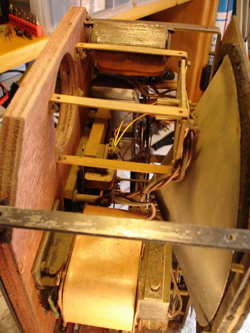

photo de l'HP.
A gauche, au-dessus du transfo, le feutre est bien en place avec la membrane hp en-dessous. Plus sur le dessus et à droite, la membrane est en dehors du feutre et doit normalement se positionner en dessous. il manque une partie dans le bas que je dois remettre. de toute façon, il faut enlever tout ce qui touche au bois de façade, pour installer le tissu, plaquer la membrane de l'hp et le feutre au-dessus pour maintenir le tout! cela va être du sport!! il va falloire que je me transforme "en pieuvre" pour avoir autant de mains qu'il va être nécessaire pour mener à bien cette opération!
Pas de suspension pour cet HP ! je vais rendre visite à la papeterie d'Auxerre, merci
Jpg
Sujet : Cadeau, GMR! Nouveau | De Pierre Le 03-03-2007 à 17:09 cms |
Magnifique poste !!!!!!!
Donc si j'ai bien compris le bord du cône à l'origine appuie juste sur la feutrine qui fait office de suspension ??!!
Sujet : Cadeau, GMR! Nouveau | De JC Négret Le 03-03-2007 à 17:21 sta |

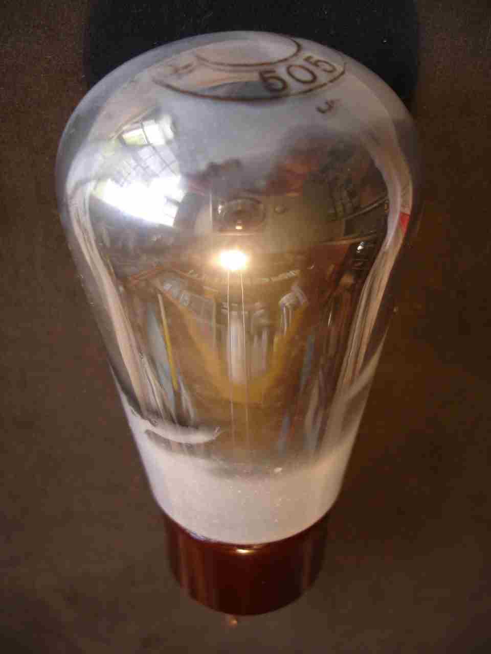

Pour être sûr, les douilles placées derrière le cône sont bien connectées ?
JC ![[:Hi:]](s12.gif)
Sujet : Cadeau, GMR! Nouveau | De Jpg Le 03-03-2007 à 17:36 sta |
Pour Pierre,
Difficile de trancher. En apparence, on peut dire que la bordure de la membrane est sensée s'appuyer sur le bois, et serait recouverte par la feutrine collé que sur la partie bois, d'après les traces de colle sur ce bois, sous la feutrine. Pas de colle même sèche sur le bord de la membrane du côté bois.
Mais une partie est comme posée sur la feutrine sur le dessus et la droite. est-elle passée par-dessus, avec la chaleur ou autre? difficile de déterminer cela! Est-ce que la matière de cette membrane permet un manque de suspension?? A l'arrière du poste, il y a une sorte de roulette de réglage qui permet de penser qu'on peut tendre ou détendre cette membrane? Peut-être pour agir sur des graves ou des aigües?? Un spécialiste du son pourrait peut-être définir une hypothèse!
Peut-être que la feutrine maintien une certaine élasticité de cette membrane du fait qu'elle est collée sur les 2/3 de sa surface?
Les concepteurs de cette série de postes, malheureusement ne sont plus là pour nous expiquer ce concepte!! dommage, à moins de trouver une doc de GMR avec description de ce modèle! Faut pas rêver!!!

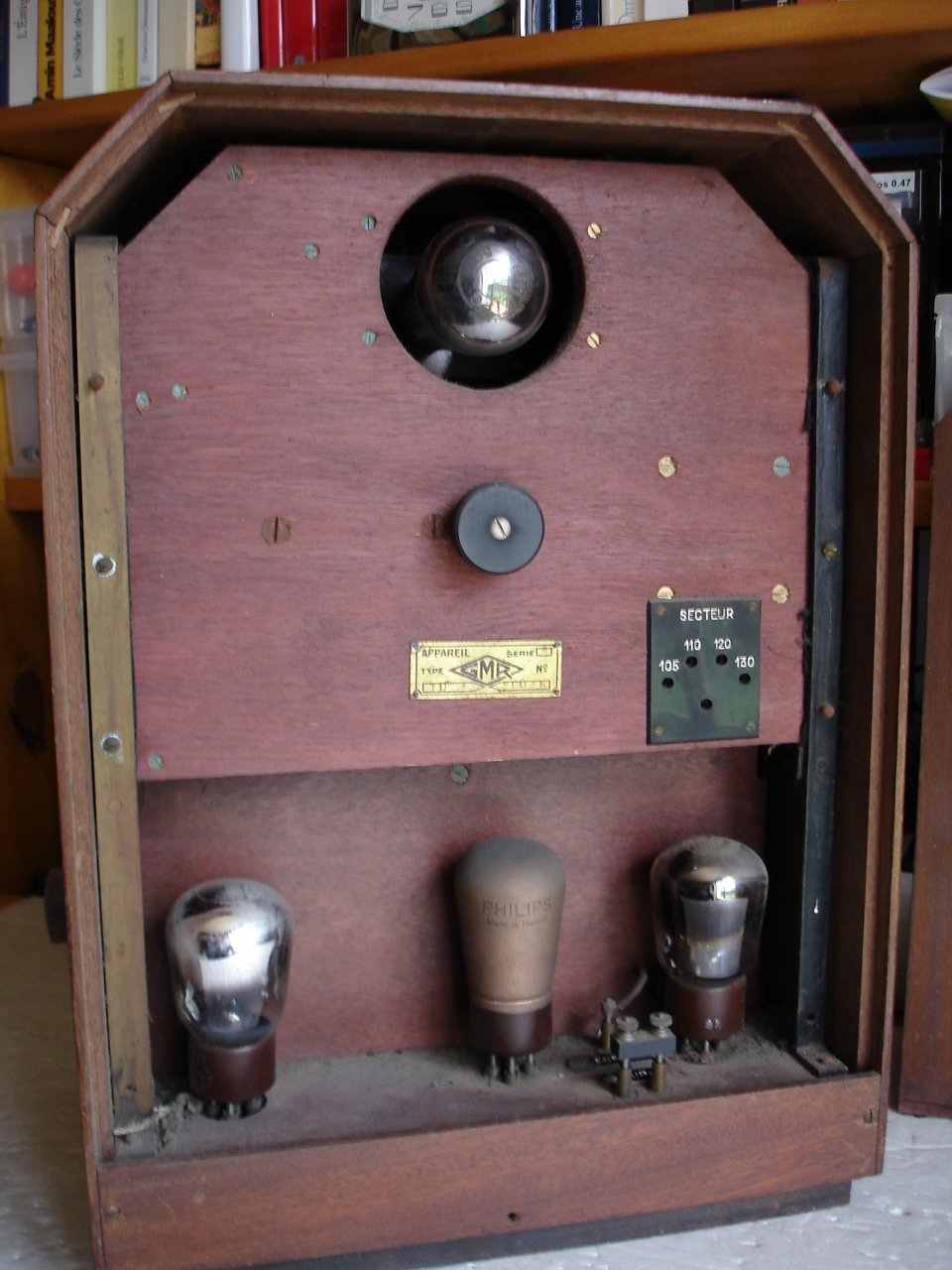

Les 3 douilles sont en fait la connexion de la lampe "qui est à la fenêtre" expression qui m'a bien fait rire!! la lampe reliée ainsi étant une Philips 505, à trois broches. ces trois fils sont connectés sur le plus gros des 2 transfos. Je vous rappelle que je ne suis pas du tout technicien radio!!! je ne vous donnerai aucune hypothèse du pourquoi!! Hi Hi

Sujet : Cadeau, GMR! Nouveau | De JC Négret Le 03-03-2007 à 18:05 sta |
Merci Jpg.
C'est donc bien un 4 lampes. Le plus gros transfo est celui de l'alim, l'autre celui du HP.
Quelles sont les autres lampes ?
JC
Sujet : Cadeau, GMR! Nouveau | De Jpg Le 03-03-2007 à 19:03 sta |
En regardant de gauche à droite sur la première photo
Philips E438, 4v*Miniwatt*200v
Philips E438, (1) M (à ce qu'il me semble, car effacé en partie pour (1)M)
Philips France,B443, Penthode Miniwatt
Dans la "fenêtre", je rappelle , Philips 505
Curieux toutes ces lampes Philips, ce serait pas "un jambon" déguisé??
Jpg

Je pense donc que le membrane doit reposer sur la bande de mousse ou feutre à l'origine !!! Pas con comme système de l'époque, mais l'astuce est valable !
Sujet : Cadeau, GMR! Nouveau | De Jacques (webmestre) Le 04-03-2007 à 06:12 sta |
Il doit donc y avoir une erreur sur le GL et, comme son nom l'indique, TD4, c'est bien un 4 lampes d'origine. HF, détectrice à réaction, BF et alim. Le schéma est sans doute très proche d'un jambon.
Pour le HP, c'est nien comme cela, la membrane est simplement en appui sur la feutrine. La déformation du cône en carton est certainement l'origine du défaut de positionnement. C'est le même principe sur l'Echo 1053
Le réglage sur le HP est comme pour tous les anciens HP à lamelles, il permet le centrage précis des lamelles dans l'entrefer pour éviter le "talonnement".

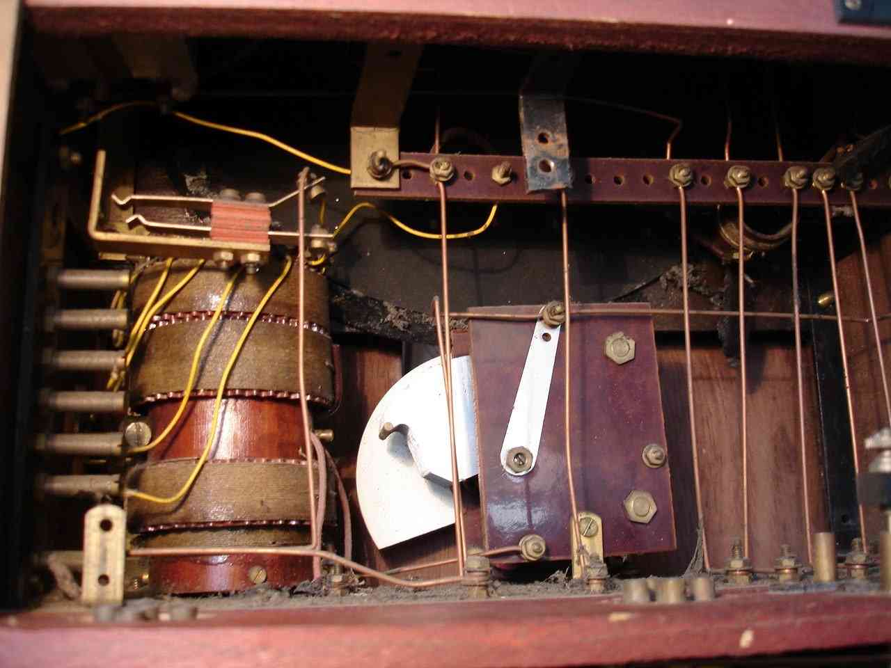

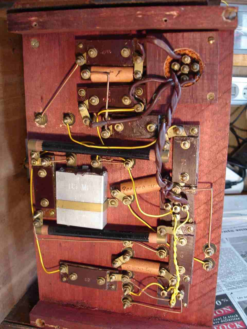

Je mets photos additionnelles pour quelques questions.

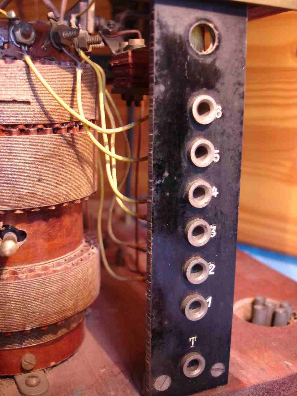

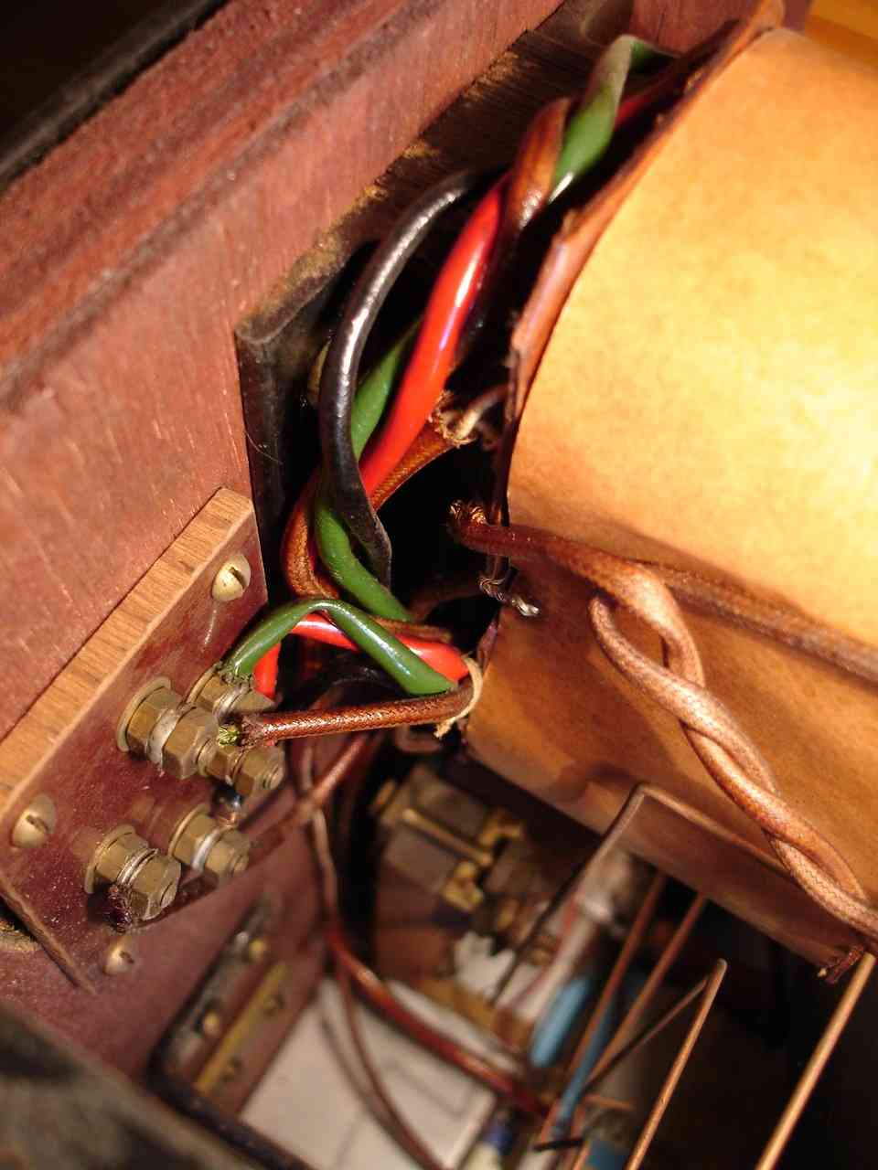

Pas de fil alimentation secteur. Je ne pense pas qu'on pouvait relier le 110 v avec un prise à broches mâles dans la plaque arrière des différente tensions!! c'est pourtant la liaison directe au transfo d'alim? (photo du transfo avec branchements correspondant à la plaques extérieure de 105 à 130 v.
A quoi correspondent les "entrées ou sorties" sur le côté du poste avec en bas le T de la terre je pense? ces fiches étant reliée à la grosse bobinebas de poste.
Sujet : Cadeau, GMR! Nouveau | De Jpg Le 04-03-2007 à 12:14 sta |
Suite

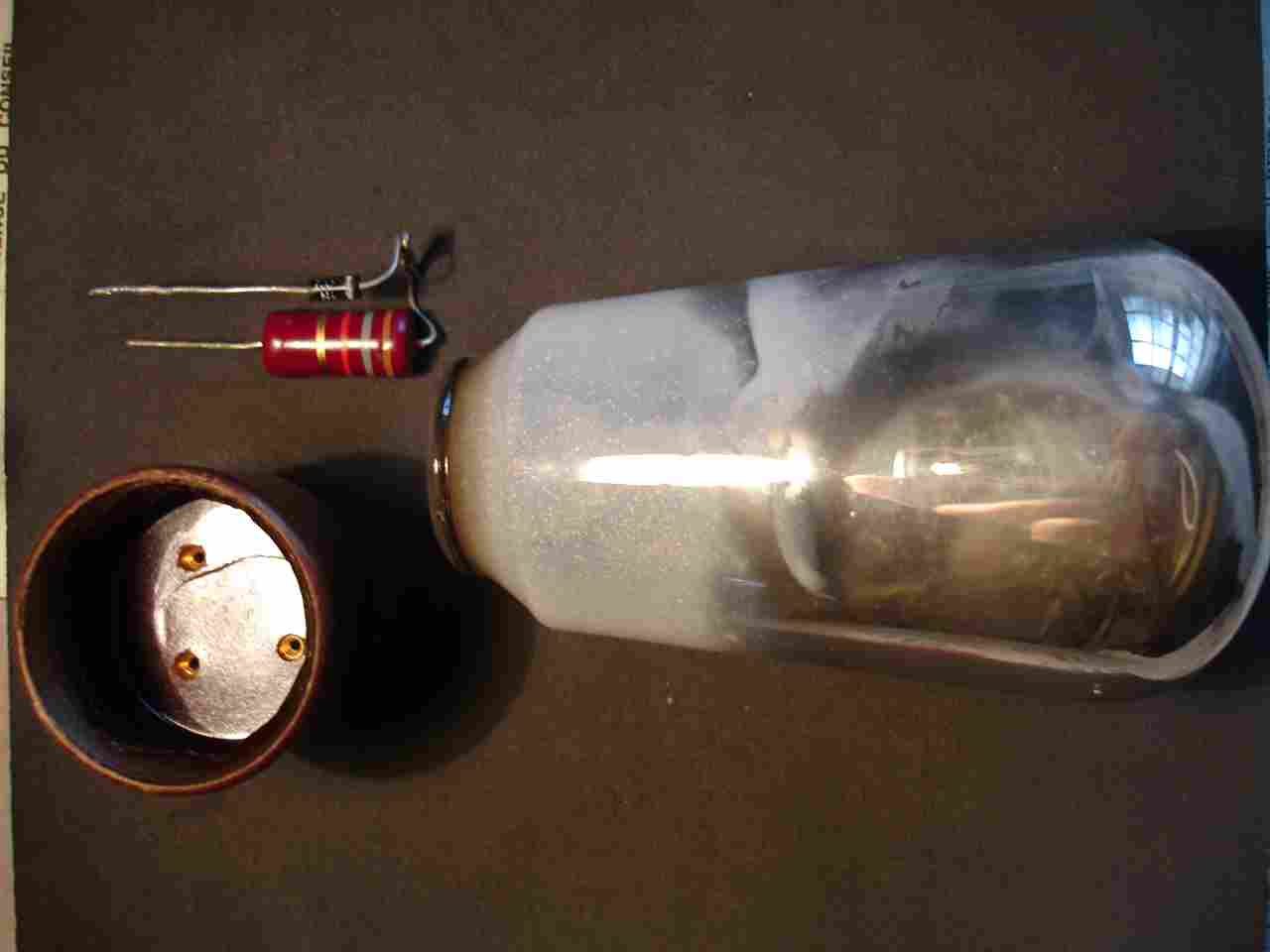

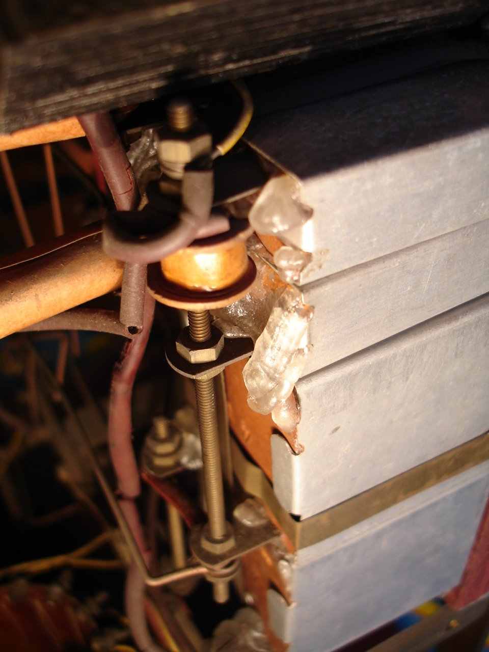

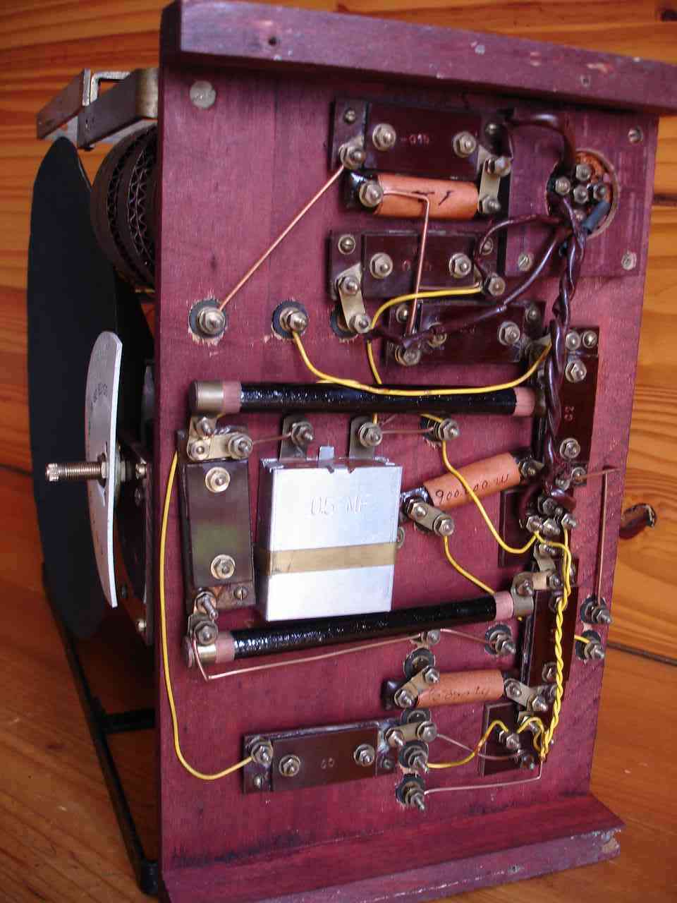

Photo des bloc qui me semblent être des "condos", cette "gelée" blanche est elle le signe d'une dégradation ou d'une fuite?? J'ai pu relever 4 MF 500 v . Le plus petit ne peut être lu!

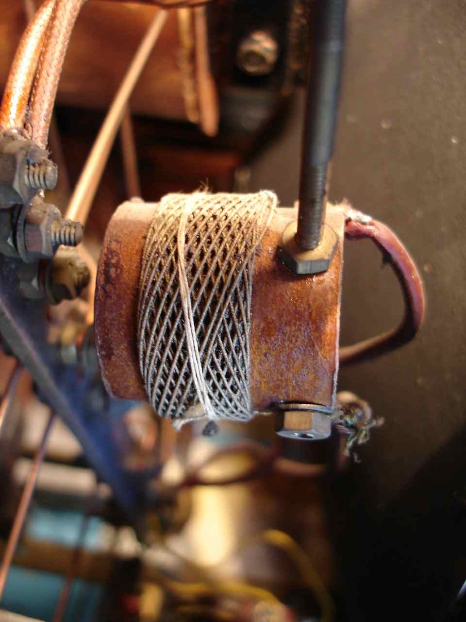

Le plus drôle dans ce poste, pas besoin de fer à souder pour intervenir, tout est boulonné avec écrous de 6, sauf ceux du transfo principal!!! je vais devoir trouver des cosses neuves! Je me pose la question, matériaux cosses et boulons?? cuivre, laiton??
Voilà les quelques infos du jour!
Bon dimanche à tous
Jpg

P..... le bobinage en gabion est magnifique !!!!
Sujet : Cadeau, GMR! Nouveau | De yves delbray Le 04-03-2007 à 14:29 sta |
Pour les écrous et vis je dis laiton
Sujet : Cadeau, GMR! Nouveau | De JC Négret Le 04-03-2007 à 14:41 sta |
Pour l'alim secteur avec un cordon mâle-mâle, c'est très possible. J'ai un transfo SABIR 220/110 des années 50 qui nécessite un cordon mâle-mâle pour le 220. Une belle ânerie !
Les prises sont : T pour terre, puis Antenne de 1 à 6 pour les longueurs d'onde et au sommet un trou pour un jack, sûrement pour un pick-up.
Les condo bloc sont refaire : Les ouvrir, les vider, puis placer des capa neuves à l'intérieur.
JC
Sujet : Cadeau, GMR! Nouveau | De Jpg Le 04-03-2007 à 18:49 sta |
Merci pour ces confirmations. Mon analyse en néophyte, n'était pas si mauvaise!!
Il est vrai que l'alimentation avec cordon mâle-mâle, à notre époque semble hardie! Il est vrai qu'en pratique il suffit de laisser la prise du poste branchée et mettre l'autre dans la prise secteur, ainsi pas de jus à prendre!
Pour les condos, effectivement la solution des capas neuves à l'intérieur gardera l'aspect esthétique et assurera un fonctionnement plus adéquat.

Sujet : Cadeau, GMR! Nouveau | De Jpg Le 08-03-2007 à 16:11 sta |
Je vais essayer de ne pas vous donner trop de douleurs dorsales, en vous tordant le cou !!! je retourne les photos!!!!!
Sujet : Cadeau, GMR! Nouveau | De Pierrot du 82 Le 08-03-2007 à 16:12 cms |
Ca y est, j'ai attrappé un torticolis à regarder les photos de Jacques
Ce poste a vraiment l'air très ancien, surtout le haut-parleur !
C'est un électromagnétique ?
Sujet : Cadeau, GMR! Nouveau | De Pierrot du 82 Le 08-03-2007 à 16:13 cms |
|  | Ahhhhh !
Sujet : Cadeau, GMR! Nouveau | De Jpg Le 08-03-2007 à 16:22 sta |
Peux pas répondre, pas assez calé!! la transmission doit se faire par la vis filetée en partie terminale sur laquelle est maintenu cet HP, en fait, une feuille de carton toute simple, mais en apparence robuste, simplement maintenue par une " coupole en forme de cône de chaque côté. le son doit passer par un électro-aimant, le "fer à cheval" que l'on voit en-dessous de la lampe 505 dans le haut de la boîte!
Poser la question à JPK dit "Filochard"! il aura votre réponse je pense!!
La boîte à tout simplement été nettoyée à l'acool de ménage, la crasse est partie, le brillant est revenu, et bien que le vernis refait ne soit pas terrible, je laisse comme cela, c'est au plus près pour " l'ancienneté ".
Deux photos " à l'endroit" !
Jpg
Sujet : Cadeau, GMR! Nouveau | De Pierre Le 08-03-2007 à 18:57 cms |
C'est quoi ces fils jaune horribles ???
Sujet : Cadeau, GMR! Nouveau | De Jpg Le 08-03-2007 à 19:19 sta |
Doivent être d'origine!! il y a les mêmes à l'intérieur! remontez voir les photos du début!
Ce poste n'a pas changé de propriétaire, je ne pense pas qu'un dépannage éventuel ait pu être effectué et qu'un Pro se serait amusé à changer tous ces fils!!! Ces fils sont rigides et très durs?
Sujet : Cadeau, GMR! Nouveau | De Jean pierre k Le 08-03-2007 à 19:28 cms |
Salut la compagnie!
Les fils "jaune" apparemment d'origine ou très!très vieux (cuivre +coton+recouvert d'une matiere comme de la toile ciré)!!la bobine du vario est soudé, avec les douilles d'antenne avec le même fil!!.A part cela tout a l'air OK! pour une mise en chanson! HP magnétique avec un très gros "aimant" en fer a cheval !!
JPK' alias..filochard

Sujet : Cadeau, GMR! Nouveau | De Jpg Le 15-03-2007 à 11:10 sta |
Cà y est.
"Filochard" dit le Dr "Gàlène" vu le grand âge est venus "opérer" l'ancêtre de 1930.
Après bien des difficultés, accident pendant l'intervention qui à touché la 505, (pas sa voiture!) uen chute sévère de tension, le pouls à 16v3 au lieu de 160v, celle-ci nous a claquée dans les doigts!!! il a alors fait une greffe d'une "bidouille" pour la remettre en route! cela a réussi, et ce matin j'ai fini l'intervention en replaçant l'organe nouveau dans "la panse" de l'ampoule!
Et le tout, c'est que ça recnte après moultes années de grenier!
Encore un condo à placer dans les entrailles de la bête et ensuite les finitions, et remontage. Pas le plus facile!!
A+
Photos suivent!!
Jpg
Sujet : Cadeau, GMR! Nouveau | De Jpg Le 15-03-2007 à 11:17 sta |
En salle d'op!
1/ J'ai beau tirer la langue, y veut pas démarrer!!!
2/ Si je touche çà, sans regarder, çà fait quoi??
Sujet : Cadeau, GMR! Nouveau | De Jpg Le 15-03-2007 à 11:19 sta |
Finitions!
Avant
Après!
Plus rien avant la mise en boîte!
Sujet : Cadeau, GMR! Nouveau | De Jpg Le 15-03-2007 à 11:21 sta |
Voir plus haut!! çà RECHANTE !!!!!
Sujet : Cadeau, GMR! Nouveau | De Jpg Le 15-03-2007 à 11:31 sta |
En final
Ben, j'suis ben content, va 'pvoir sortiiie de la salle d'op, l' est rquinqué !!!
Sujet : Cadeau, GMR! Nouveau | De mignon Le 15-03-2007 à 11:44 sta |
C'est ce qu'on appelle du cablage "volant"
