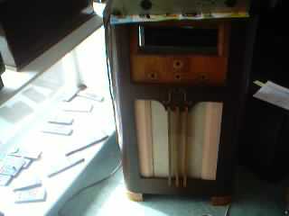

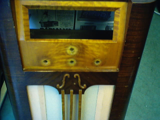

Sujet : Infos STRADIVOX Nouveau De RICHARD  Le 07-09-2003 à 20:20 sta

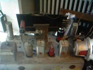

    voici en fichier joint le stradivox pour le site c'est un site composé d'un forum dans lequel des depanneurs ou amateurs se penchent sur des pannes radio tv hifi etc.. pour voir le post concernant stradivox il faut s'inscrire c'est gratuit buien sur cela permet de savoir a qui l'on parle il est en anglais car je l'ai laissé volontairement puisque le site s'adresse au plus grand monde de personnes françaises ou non
    et puis je mets peu d'image sauf une shematheque et liens divers car on va a l'essentiel ce qui facilite la rapidité de chargement du site qui est deja assez lent
    je joint donc donc 2 photos je precise que le tissu est changé

    Il y a de la lampe rouge certes, mais est-elle d'origine ? Car sur la photo il semble qu'il y ait aussi de la jaune.
    Si vous donniez les réf des autres lampes, ça aiderait....
    Car si c'est du chauffage 4 volts, la finale pourrait être une AL1 ou une AL2 et la valve une AZ1
    En 6 volts, ça peut être de l'EL3N et effectivement de la 1883.
    En tout cas, un Stradivox (même si on ne distingue rien sur les photos), est suffisamment interessant pour ne pas faire n'importe quoi.

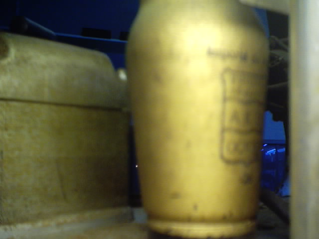

Sujet : Infos STRADIVOX Nouveau De RICHARD  Le 09-09-2003 à 22:46 sta
    j'ai fait des photos avec un numerique mais elles ne sont pas tres et pas toutes exploitables du coup je n'ai pas la ref exacte des tubes
    l'oeil magique est un EM1 il y a une AK3 et malheureusement les photos sont floues
    (petit appareil numerique sans ecran de controle)
    le poste possede 6 lampes a l'origine dont l'ak3 et l'em1
    ma question est fait est que doit on mettre comme valve
    merci a tous
    Richard

    logiquement la valve est une AZ1 ...mais il y a des tubes qui ont l'air de toutes les époques la dedans, les AK2 ou AK3 sont de 1934...35, la EM1 est de 1936...37, et il y a aussi une lampe américaine noire genre 6K7, 6Q7 ou quelque chose comme ça qui est plutot de 1938...39 ... et puis il y a de la transco rouge ... ou bien ce poste a été maintes fois réparé avec des fonds de tiroirs ou il a été complétement bricolé !?
    mesurez les tensions de chauffage de chaque tubes et voyez combien il y a , ou bien c'est 4 volts partout (auquel cas c'est normalement toute des transco jaunes) ou 6V partout (c'est alors toutes des transco rouges) ou vous trouvez 4V sur certains supports, 6v sur d'autres, ou d'autres tensions différentes (auquel cas vous devez avoir un "bricolage, soit avec auto transfo de chauffage ajouté, ou avec des enroulements de chauffage "de fortune" ajouté au transfo d'alim d'époque )

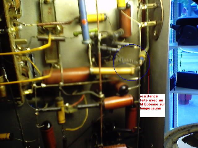

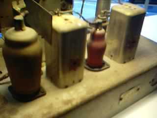

Sujet : Infos STRADIVOX Nouveau De RICHARD  Le 10-09-2003 à 20:45 sta
    les 3 premiers points sont realisés le relevé de tension a ete ecrté momentanément faute de temps
    voici donc:

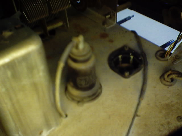

    -1°références tubes présent EM1-AK2-EF9-6Q7
    manque bf et valve
    -2°voici 2 photos jointes (il y en environ 60 si besoin est)
    -3°resistance sur chauffage lampe jaune réalisée avec une dizaine de spires de fil rigide fin
    Donc en principe je dois placer une AZ1 ou autre en valve
    merci a tous Richard
Sujet : Infos STRADIVOX Nouveau De Jacques  Le 10-09-2003 à 21:16 sta
    Utiliser une AK2 alors que tous les autres tubes sont en 6,3 volts ???? [:??:]
    Pourquoi pas, cela peut se tenir mais c'est vraiment de la construction "fond de tiroir".
    Dommage, c'est le 4eme point qui était le plus interessant (qui aurait donné 6,3V sur la AK2 d'ailleurs, tube enlevé). Il n'y a que 2 tensions à mesurer, celles des filaments lampes et celle du filament valve....
    Ca ne prend pas trois jours et ça ne necessite pas 60 photos floues...

Sujet : Infos STRADIVOX Nouveau De Chevalier  Le 10-09-2003 à 23:07 sta
    Je crois que c'est un poste en chauffage 6V, mettez une EK2 ou EK3 a la place de la AK2 et supprimmez la résistance de fortune faite avec la dizaine de tours de fil fin, pour la finale ca doit être une EL3N et pour la valve une 1883 (si chauffage valve 5V) ou une EZ3 ou EZ4 (si chauffage valve 6V )
    quand aux 3 jours et 60 photos floues ... on peut se demander "avec quoi" vous avez voulu faire ça ? c'est quand même pas un sténopé ? 8-() (bon , je plaisante !) et dire que pendant ce temps la vous auriez pu faire autre chose (courir une heure par exemple ... je charrie !) :-D
    Patrick[:Hi:]
