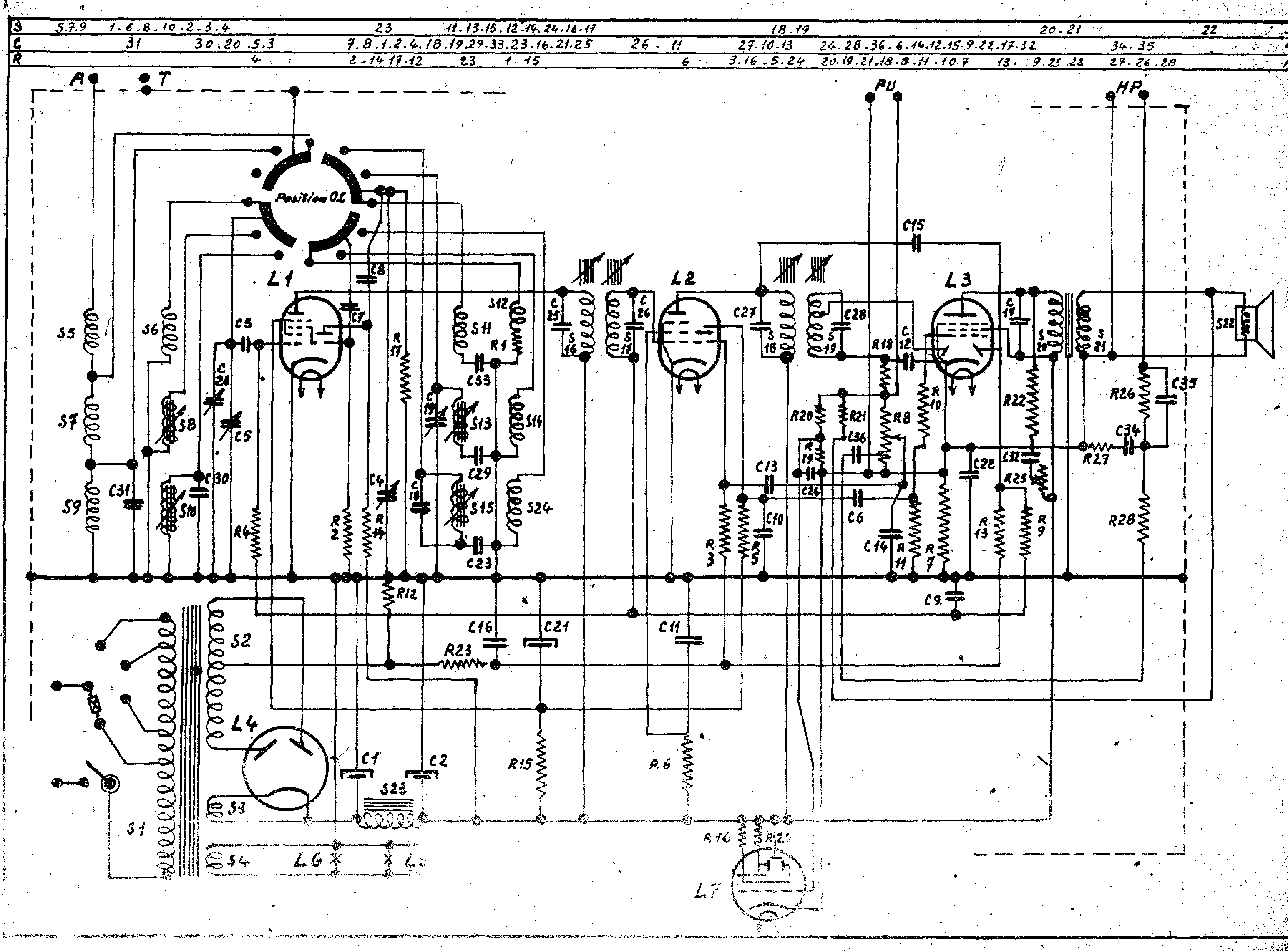

J'ai un Philips A 446 "Concerto" (tubes transco) qui a une ronflette de niveau variable en fonction de la position du pot de volume .... Minimum de ronflette en position maxi du pot !
C'est un pot à prise, donc pas évident à remplacer ... Si quelqu'un a une idée ....

En quoi est-il necessaire de remplacer le pot ?
En principe, un coup d'oscillo devrait rapidement donner la provenance de la ronflette, d'autant qu'il n'est pas évident qu'elle soit plus faible à fort volume.
Verifier aussi les isolements filament/cathode de L2 et L3 et de l'EM4, dans ce montage un peu tordu ou la lampe MF (ECF1) s'occupe de la préamplification BF et la finale (EBL1) s'occupe de la détection...

C'est vrai, le pot n'a finalement rien à voir dans l'histoire ... Ma foi, j'ai un cherché et comme je cale sur le problème, j'ai confié le poste à une personne dont c'est le métier de dépanner (dont des TSF) et qui va essayer de m'aider.
Je ne suis pas dépanneur et au-delà du changement des capas de filtrage et de liaison, je n'ai pas assez de connaissances, surtout que, comme le dit Jacques, le montage est quelque peu "tordu" !
