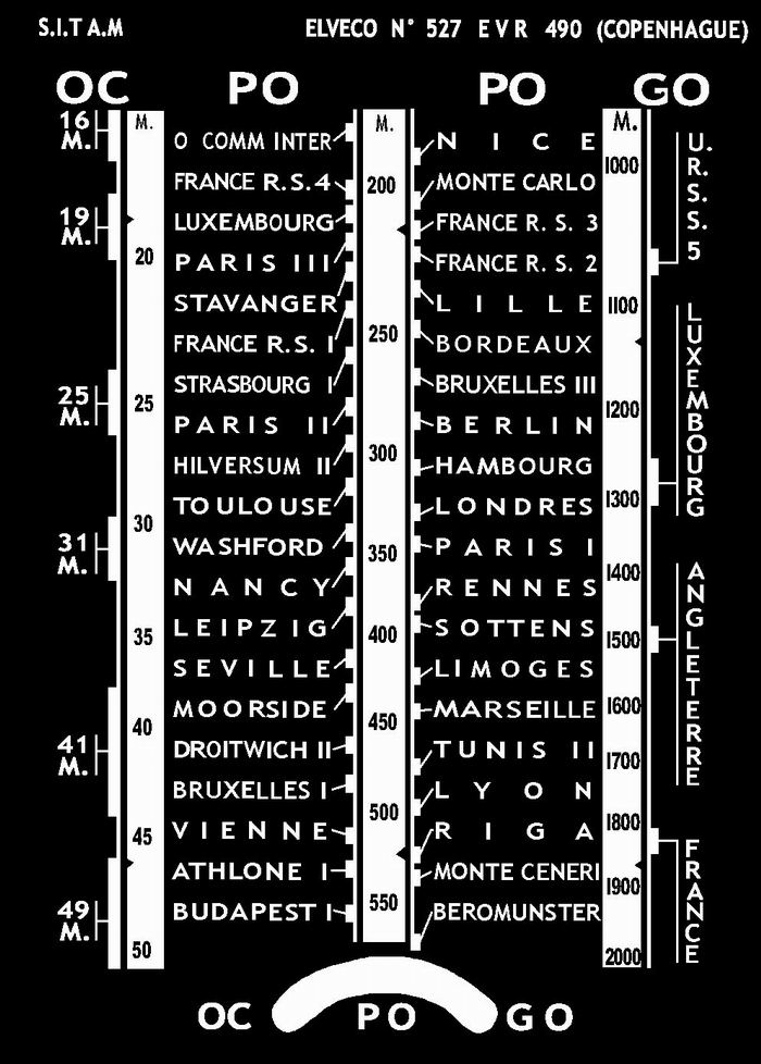

Ci joint un petit cadran (tel que trouvé sur le poste et version restaurée)

Les étapes sont classiques:
Scan de la vitre
Reconstitution avec un logiciel de dessin (photo 1)
Découpe d'un miroir à la bonne taille
Décapage du vernis de protection de l'argenture.
Pour un miroir, les décapants classiques pour peinture ont marchés.
Pour le deuxième seule la soude caustique en est arrivé à bout.
Pour celui que je viens d'acheter je n'ai rien réussi.
Utilisation de PNP BLUE (voir le lien) en utilisant la face argentée comme la face cuivre d'un circuit imprimé (photo 2). On y voit des retouches au feutre indélébile noir pour cacher des petits défauts de collage du PNP BLUE. La partie argentée est de couleur rouge car elle est protégée par du cuivre comme sur tous les miroirs.
Les craintes que j'avais concernaient la possibilité de passer le fer à repasser sur la vitre sans que le choc thermique ne la casse. Cela n'a pas été le cas pour les 4 essais réalisés.
Il est vrai que la vitre n'est pas très grande.
Par ailleurs, la couche argentée est probablement constituée de deux couches, une couche d'argent ou d'aluminium? pour la partie argentée et une couche de cuivre de protection. La couche de cuivre part avec le perchlorure de fer. La couche restante est assez transparente, mais pas totalement. J'ai poussé la gravure plus loin avec une solution, destinée au blanchiment du bois, contenant de l'acide fluorydrique: la partie transparente devient impeccable, mais l'argenture protégée par le PNP blue se pique légèrement (photo 3).
J'ai tenté de refaire mieux sur un miroir neuf, mais je n'ai pas réussi à décaper le vernis gris de protection.
Dernière étape: peinture sur le coté argenté, cela fait apparaitre les lettres en couleur comme sur la glace d'origine.
Vernis transparent pout protéger l'argenture et éviter les dégradations type Sonorette sur les bords des motifs argentés (ce que j'observe sur mon Sonora Excellence 202 dont la vitre est du même style).
Cela fait beaucoup de travail pour un poste à 2 euros, mais c'est cela le plaisir de la restauration.
cordialement Pierre

Genial !
Et merci pour toutes ces infos, a conserver au chaud et a utiliser a la premiere occasion !
Je vais aller sur le lien.
Merci encore pour toutes ces precisions : nul doute que cala va être utile a plusieurs ....
