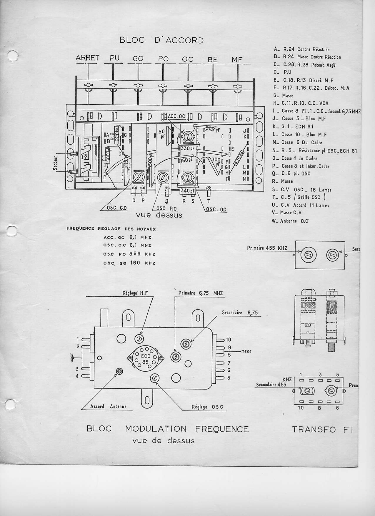

    Dans les archives du site, il y a un schéma du bloc d'accord pour ECC 85, je pense que l'on peut s'y réfferer.

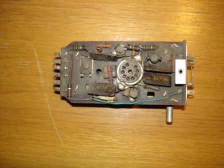

Sujet : La voix de son maitre 876C Nouveau De Bombarde  Le 17-06-2011 à 17:17 sta
    J'entends par capas folkos les petites capas céramiques et les capas mica avec cire HF autour.
    Pour les noyaux, les noyaux sont en alu donc effet inverse des noyaux ferrites ou poudre de fer .Sur le schéma et la doc la FI est à 6,75 Mhz ? je suis sur que les FI du miens sont à 10.7 Mhz (comme le port salut, c'est écrit dessus). Comme la seule différence qu'il y a entre le 858 et le 856, c'est la présence des bandes étalées?????????
    Jamais vu cette fréquence. J'ai pris des photos de l'intérieur.
    Je joins déjà les schémas.
Sujet : La voix de son maitre 876C Nouveau De Bombarde  Le 17-06-2011 à 17:18 sta
    La suite du schéma de la tête
Sujet : La voix de son maitre 876C Nouveau De Bombarde  Le 17-06-2011 à 17:25 sta
    Les photos
