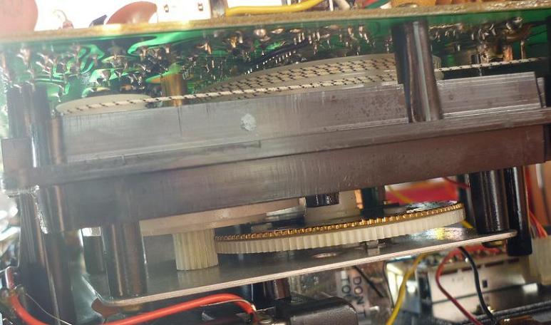

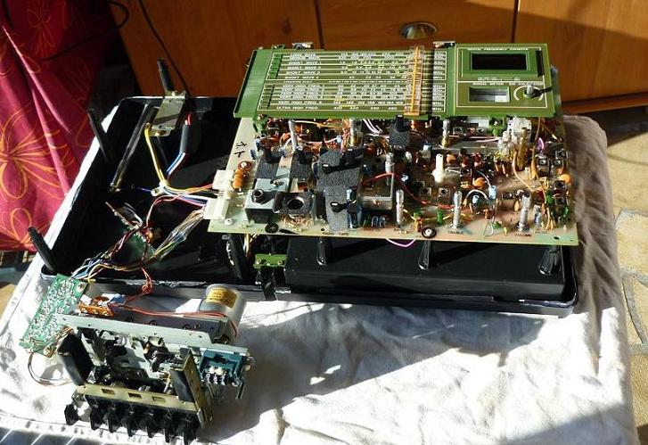

    Voici le résultats des courses et mes conclusions. La K7 est un simple desk, il n'y a pas eu de problème pour la démonter. Le problème est qu'ell se bloquait, une fois débloquée, fonctionnait, mais une fois tout remontée, se bloquait à nouveau. Finalement, j'ai retouché un réglage du volant, bon pour l'instant ça marche, une fois tout remonté.
    Image 1, tout démonté;
    Image 2 la plateforme électronique, mais regardez à droite le petit cube blanc, C'EST LE CV!!!
    Image 3 la mécanique de commande du CV.
    C'est pas sérieux pour soit disant du Pro, la moindre variation angulaire, vibration sur l'axe d'un CV si petit, entraine un glissement de fréquence.
    Enfin, il fonctionne correctement, sans crachouillis, sur toutes les games.
