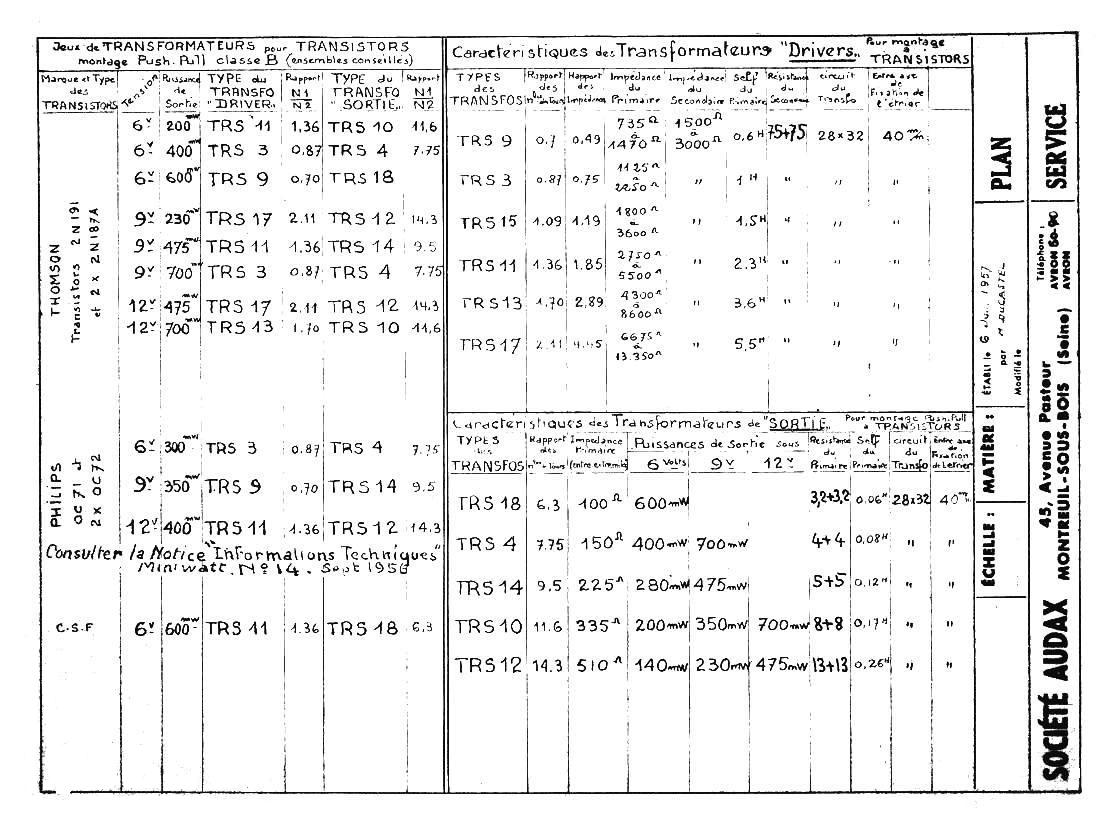

Sujet : Caractéristiques transfo Nouveau De bozec  Le 24-12-2012 à 13:37 sta
    Pas trouvé la ref 5060 sur la doc AUdax en pièce jointe
