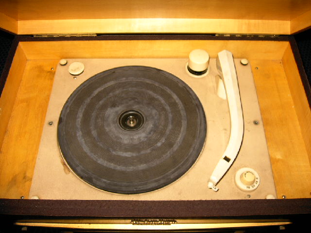

Deux photos du nouveau venu ( et de son mode d'emploi )

Il semblerait que ce poste soit équipé de la même platine mélodyne à changeur 45 tours que celui de mon gros VDSM que tu regardais l'autre jour.

nico: je confirme platine à changeur 45 tours. J'ignore si c'est la même.

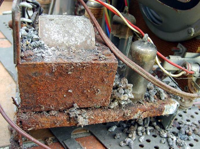

ppel84: l'habit ne fait pas le moine ! Suite à un séjour prolongé ( dans le carton d'origine s'il vous plait ! ) dans une cave humide, l'intérieur de la caisse est couvert de moisissures.
Je vais essayer de vendre ce" pénicillium" à Sanofi, pour rembourser mes composants.

C'est presque la même : la tienne doit avoir 3 vitesses et non 4. Le fonctionnement est identique, ou presque.

Effectivement platine à trois vitesses, dont le 78 tours ( comme il y avait chez mes parents...J'ai pas fini de l'entendre celle-là !Mais bon c'est mal venu d'ironiser, je suis un peu comme ça aussi !)

J'ai aussi une platine comme celle là, à trois vitesses, mais un peu plus ancienne et sans passeur de 45 tours. Elle fonctionne toujours, malgré quelques problèmes de vitesse en 33 tours après un quart d'heure de marche. Je dois changer les condos du moteur qui seraient peut-être bien la source du problème, mais je ne trouve jamais le temps. La platine 4 vitesses, plus simple mécaniquement, est surtout plus fiable.
Attention aux multiples réglages si tu ne veux pas usiner tes vinyls. J'ai traité ce problème dans un autre fil, ici.
Tu y trouveras aussi plusieurs moyens de péréniser un peu la lecture des galettes noires. ![:-p](s6.gif)

Je plaisantais à peine en parlant de radio du Titanic ! Celle-ci n'a pas apprécié le séjour dans l'humidité. La caisse s'est décollée de partout quand j'ai extrait le chassis.

Bon ça y est, j'ai entamé ma première restauration complète.
C'est pas du luxe...la caisse s'est complètement décollée quand j'ai voulu sortir le chassis !
Ne pas se fier aux apparences... La photo était trop belle !

le circuit magnétique du transfo est rouillé , des toles peuvent etre en cour- circuit: il fauderait les peindre avèc de la " glycéro " très liquide en esperant que cela soit suffisant .

D'accord ce poste à séjourné dans une cave humide, mais le transfo n'est quand même pas rouillé ! Pour info ce poste avait une "légère "ronflette après avoir changé seulement les condos de filtrage, ça c'est aggravé quand j'ai changé les autres condos.

Le circuit magnétique rouillé ? ce serait étonnant, sur le lemouzy complètement pourri que j'avais remis en route, le transfo était rouillé, je l'ai meulé, les tôles ont surement été en court circuit et il n'a jamais ronflé...
