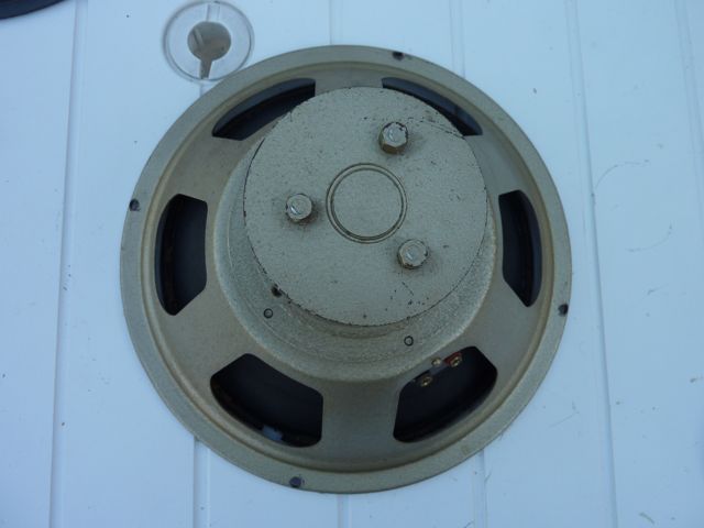

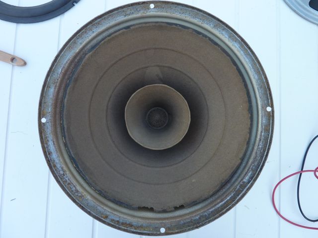

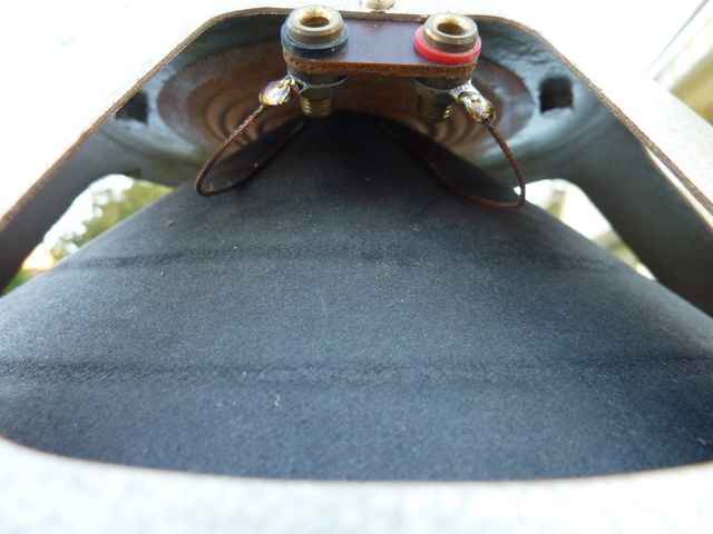

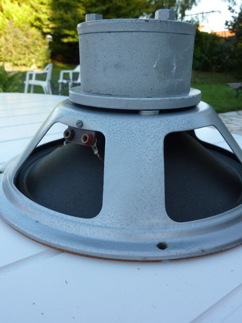

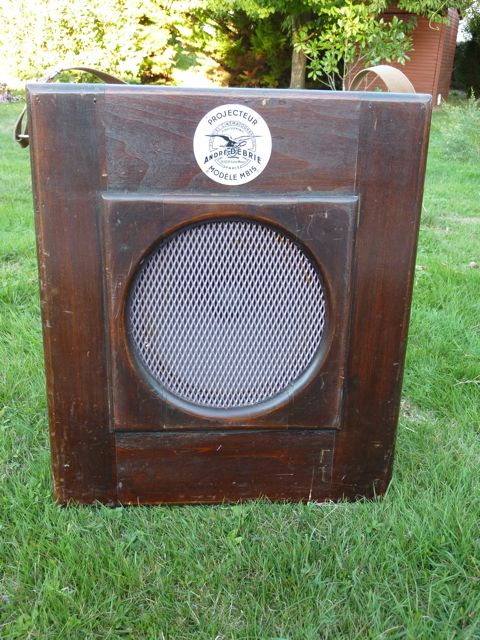

    Connaissez vous la marque des HP des célèbres Andre Debrie MB15 ?
Sujet : DEBRIE MB15 Nouveau De Pierrot du 82  Le 26-09-2010 à 19:34 cms
Audax ?
Sujet : DEBRIE MB15 Nouveau De BrunAudio  Le 26-09-2010 à 19:41 sta

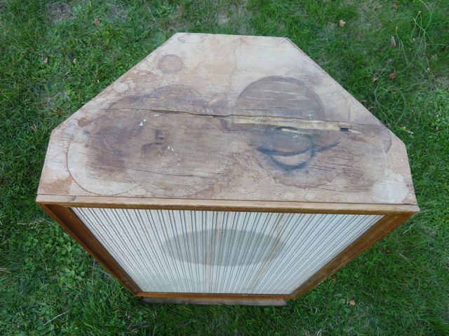

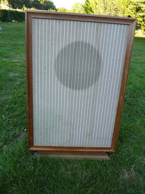

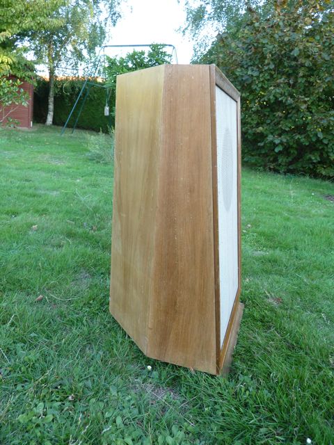

    Merci Pierrot, mais je ne pense pas, je connais ben la marque et je n'y trouve pas de linen de parenté, je possède une autre modèle de la même marque en 31 cm bicone que je vais réparer,
    il est monté dans une enceinte de grande taille et de forme très originale
Sujet : DEBRIE MB15 Nouveau De Pierrot du 82  Le 26-09-2010 à 19:44 cms
Le bicône est une spécialité Audax, peut-être une commande spéciale...
L'enceinte angulaire, une spécialité des années 50... en bass-reflex ?
Sujet : DEBRIE MB15 Nouveau De Pierrot du 82  Le 26-09-2010 à 19:50 cms

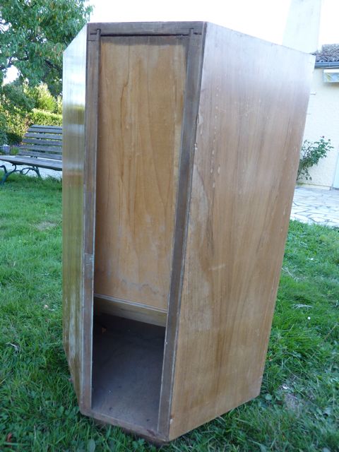

Non , ce n'est pas une bass-reflex, pas d'évent !
Sujet : DEBRIE MB15 Nouveau De BrunAudio  Le 26-09-2010 à 19:56 sta
    je n'ai pas mis toutes les photos, l'évent est replié à l'arrière, le HP sonne très bien pour le peut que j'ai pu l'essayer... (je possède des Supravox et autres large bande en comparaison-
Sujet : DEBRIE MB15 Nouveau De slouptoouut  Le 26-09-2010 à 20:08 sta
    est ce des enceintes a évent arrière (au lieu de l'habituel évent rond, ou laminaire a l'avant) ? ou des enceintes tobbogan ( type d'enceinte tres répandu en sono il y a une trentaine d'année , pour les amateurs de gros son ! )
Sujet : DEBRIE MB15 Nouveau De BrunAudio  Le 26-09-2010 à 20:52 sta
    plutôt laminaire replié, sans être aussi complexe qu'une TQWT (Tapered Quarter Wave Tube) je pense qu'elle date des années 50
