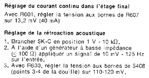

    Lors de leur restauration (les 2 condensateurs de lissage foutus, remplacement d'un fusible intégré au transfo à la mode Philips, pistes coupées et aussi un peu d'enduit sur les caisses pour boucher les trous...) j'ai déjà changé les potentiomètres d'origine par des multitours car je n'arrivais pas à faire les réglages prévus dans le manuel : les 13,2mV sont vraiment fantaisistes !
