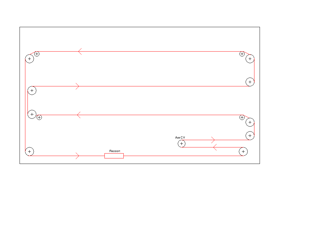

    je recherche le plan pour le passage de la ficelle de cadran pour un poste sonneclair royal si quelqun a ceci

Sujet : SONNECLAIR RADIO Nouveau De tattoo  Le 01-05-2012 à 03:03 sta
    veuillez trouver ci joint le plan pour le passage de ficelle pour votre modele.
    pouriez vous me faire parvenir des photos de l'interieur de votre radio jai un probleme de connection avec les condensateurs qui se trouve sur le dessus a cote du condensateur variable sur le tranpho ampli il me faudrait une photo et un croquis des connection sur la barette .
