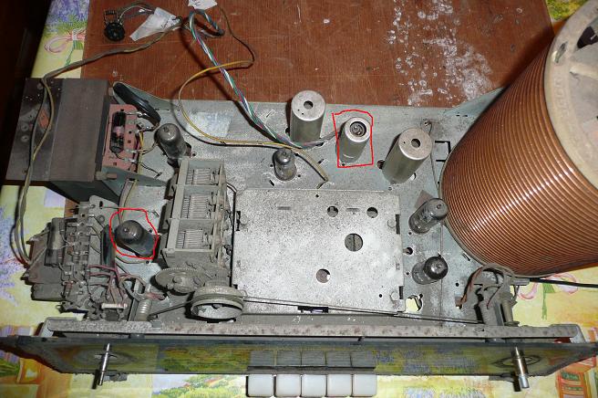

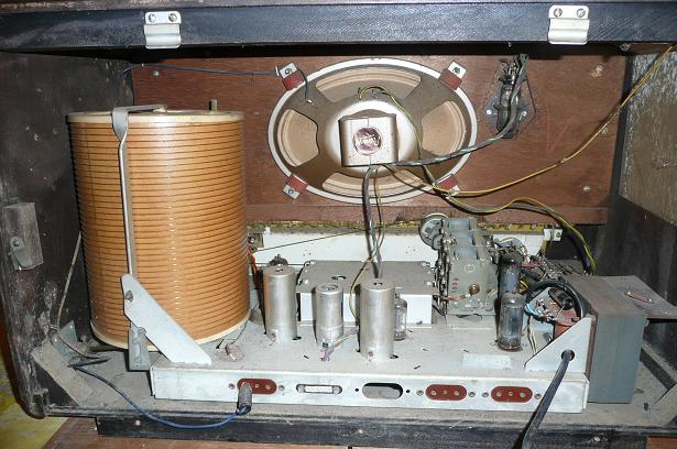

    j'ai commencé cet aprés midi le démontage je vais vous joindre quelques photos
    j'ai testé les lampes : a priori cela a l'air bon
    par contre je retrouve bien
    ECH81
    EF89
    EZ80
    EM81
    Une 6AV6
    une autre totalement effacéz
    et enfin une dont les derniers chiffres sont F80
    je vous jo*ints les premieres photos
    salutations jean marc

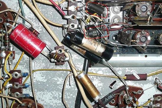

Sujet : remise en etat scheinder nocturne Nouveau De jeanmarc  Le 04-12-2008 à 20:43 sta
    re
    les lampes entourées de rouge sont celles qui sont difficilement identifiables
    jean marc

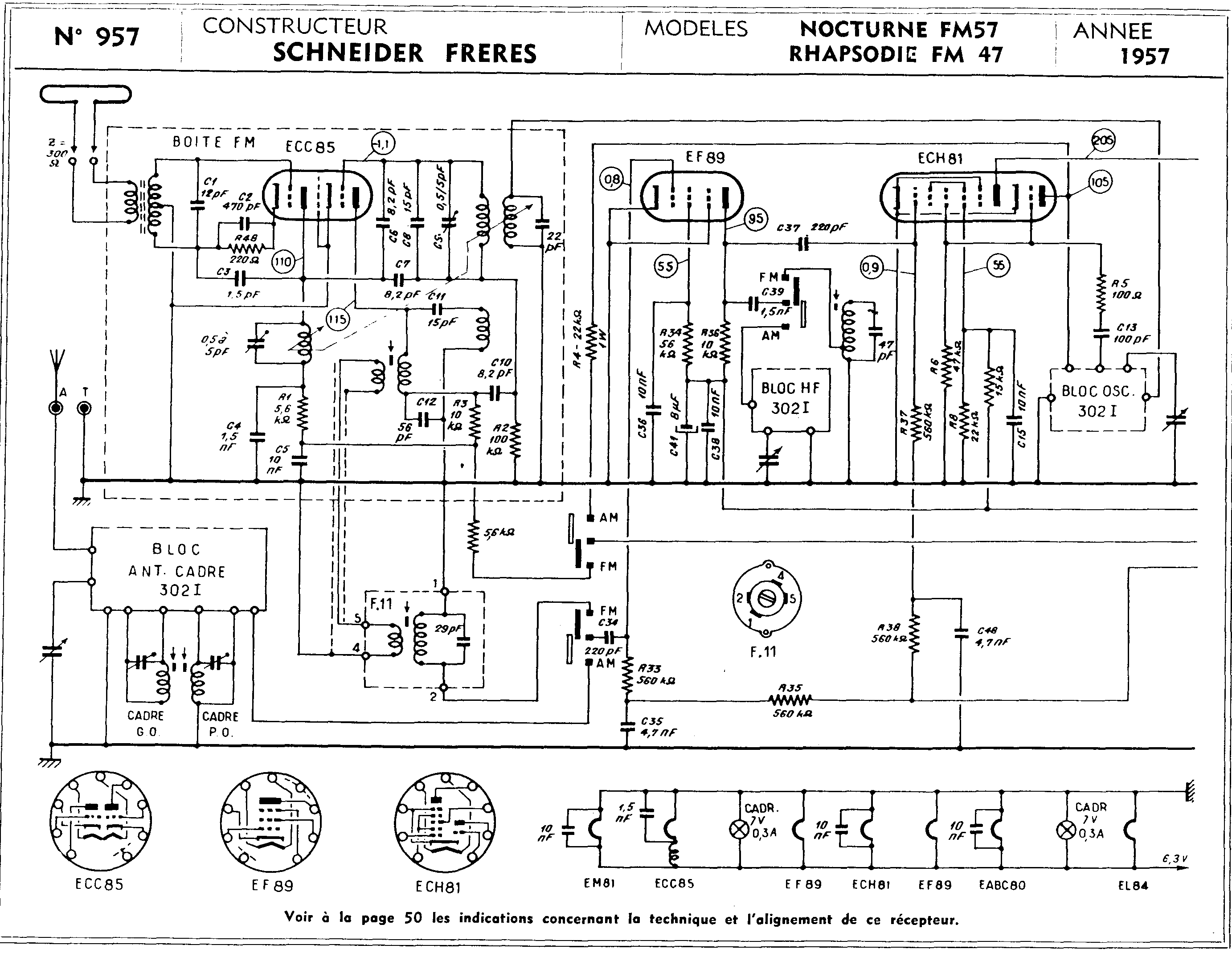

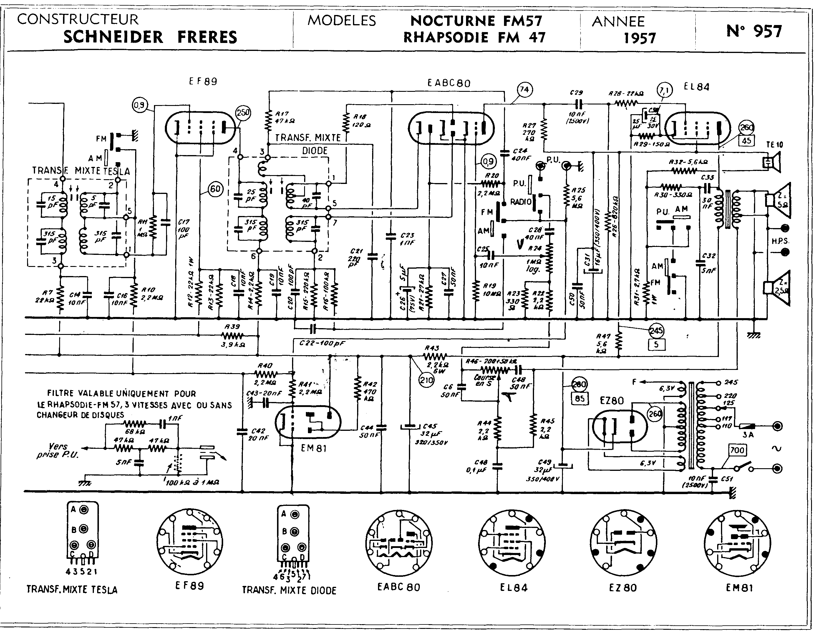

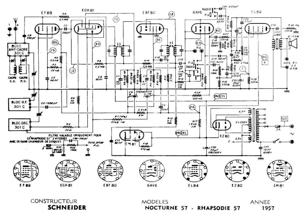

    puis prendre comme tension du 650v les seules tensions donnees sur le plan semblent etre inférieures a 400v ??
    je vais joindre les plans
    salutations
    jean marc
.PNG
Sujet : remise en etat scheinder nocturne Nouveau De jeanmarc  Le 04-12-2008 à 20:49 sta
    la 2eme partie du plan
    jean marc
.PNG

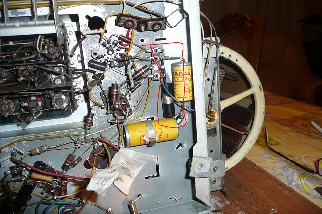

Sujet : remise en etat scheinder nocturne Nouveau De jeanmarc  Le 04-12-2008 à 20:55 sta
    re bonsoir
    les petits condensateurs qui sont mlarqués 04 ou .04 sont les petits condensateurs noirs de meme que celui qui est marqué 20k
    je vous joins une photo
    jean marc

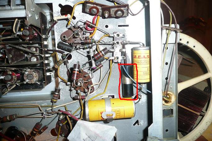

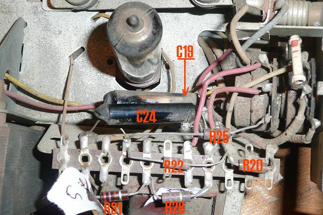

Sujet : remise en etat scheinder nocturne Nouveau De jeanmarc  Le 04-12-2008 à 20:58 sta
    re bonsoir
    la ou le probléme arrive c'est pour ces 3 condensateurs
    le 1er
    relié au condo de 32uf ( sur le moins ) et l'autre patte reliéz au condo de 8uf sur le plus pour moi ce serai un 10000pf
    jean marc

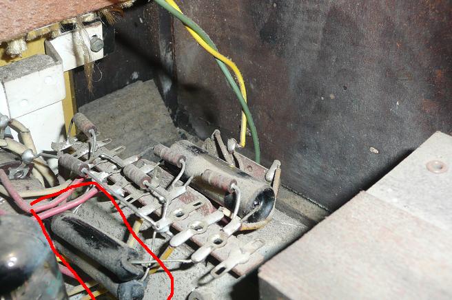

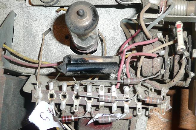

Sujet : remise en etat scheinder nocturne Nouveau De jeanmarc  Le 04-12-2008 à 20:59 sta
    et la 2eme photo

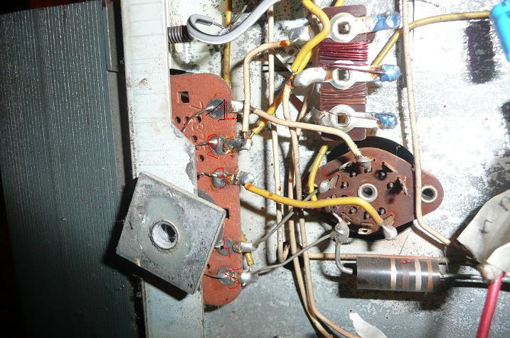

Sujet : remise en etat scheinder nocturne Nouveau De jeanmarc  Le 04-12-2008 à 21:10 sta
    pour les 2 autres
    ils se trouvent sur le petit transfo a cote du transfo d'alimentation
    le 1er est relié entre la patte 4 et la patte 8 de ce transfo
    la patte 4 a une résistance (RVRA ) soudée avec Cette résistance va vers le bouton marche arret + grave + musique ...sur la 1er patte de ce bouton et la patte 8 a un fil rouge ( le 2eme en regardant l'avant du chassis qui part sur la 2eme patte du bouton marche arret
    le 2eme une patte sur la broche 2 ( rien d'autre avec et l'autre patte sur la borne 8 avec le 1er condo
    je vais joindre des photos
    le 2eme condo
    a une patte soudée sur la broche 2 du petit transfo ( rien d'autre avec ) et l'autre pette est soudée sur la broche 8 avec le précédent condo
    salutaitions jean marc

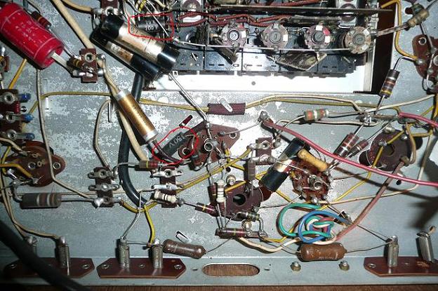

    et la derniére
    jean amrc
Sujet : remise en etat scheinder nocturne Nouveau De Alain Legros  Le 04-12-2008 à 21:38 sta
    Bonsoir Jean-Marc.
    Pour le premier condensateur : C44 = 50nF
    Les 2 autres c32 = 5nF (4,7 nF) C33 = 30 nF (33nF ou 22nF//10nF)
    Dans ta B.A.L, il y à le Nocturne 57 FM.
    Alain
Sujet : remise en etat scheinder nocturne Nouveau De Alain Legros  Le 04-12-2008 à 22:01 sta
    Re bonsoir Jean-Marc.
    SANS FM!
    Le premier C4 = 50 nF (47 nF)
    Les deux autres Voir photo

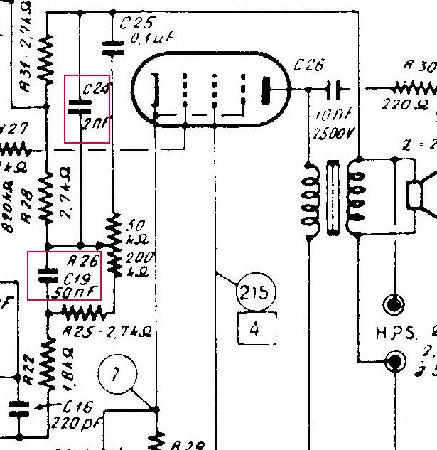

Sujet : remise en etat scheinder nocturne Nouveau De Alain Legros  Le 04-12-2008 à 23:09 sta
    Jean-marc.
    Les schémas ne corresponent pas à ton poste, Nocturne 57 sans F.M.
    Les condensteurs :
    25µF/30V = 22µF 63V
    0,1µf 400V
    20K = 20.000 pF = 22nF, (K = kilo) 250 ou 400V
    .04= 40nF = 47nF 400V
    22.000pF = 22nF 400V
    Par économie tous les condensteurs électrochimiques peuvent être en 350V, la tension d'alimention est au maximum de 260V
    32µF 350V ou (22µF 350V en // avec 10µF 350V)
    8µF 350V
Sujet : remise en etat scheinder nocturne Nouveau De jeanmarc  Le 04-12-2008 à 23:34 sta
    bonsoir Alain
    merci de tes réponses
    le 1er condo celui qui est relié au 32nf polarise et au 8nf polarisé 50nf trouvé sur le plan
    le 2eme ( c24 ) 50nf trouvé sur le plan ( et bien sur sur ton croquis )c' est celui qui est couplé avec une résistance
    le 3eme ( c19 ) c'est celui qui est relié a la broche d'ou rien ne part d'autre et l'autre patte est reliée au 50nf mais sur ton croquis c'est un 2nf et sur le plan c'est un 10nf
    peut tu m'aider car j'essaie a chaque réponse de m'y retrouver pour essayer d'apprendre
    ensuite pour les petits condos marron / noir marqués 0.4/150v ou 750v qu'elle est l'unite ??
    pour celui qui est marqué 220k quelle est aussi l'unité ?
    et enfin puis me limiter a 450v ou 650v pour les condos de ce poste
    merci de ta réponse
    cordialement jean marc

Sujet : remise en etat scheinder nocturne Nouveau De jeanmarc  Le 04-12-2008 à 23:44 sta
    re bonsoir Alain
    excuse moi nos messages se sont croisés
    tu avais répondu a toutes mes questions dans ton messages de 23h09
    donc je suis ton croquis et je prends un 2nf ( et non pas un 10nf )
    merci beaucoup ( en espérant que j'aurais autant de chance que les 2 fois précédentes )
    salutations amicales jean marc :-):-)
Sujet : remise en etat scheinder nocturne Nouveau De Alain Legros  Le 05-12-2008 à 11:16 sta
    Bonjour Jean-Marc.
    Voila 2 photos plus précises.
    La première.
Sujet : remise en etat scheinder nocturne Nouveau De Alain Legros  Le 05-12-2008 à 11:17 sta
    La deuxième.
    Alain
Sujet : remise en etat scheinder nocturne Nouveau De jeanmarc  Le 05-12-2008 à 14:08 sta
    Bonjour Alain
    oui effectivement comme cela c'est impeccable
    je suis allé chercher les 18 condos ce matin j'ai une petite bricole a faire et ensuite j'attaque je te tiens au courant

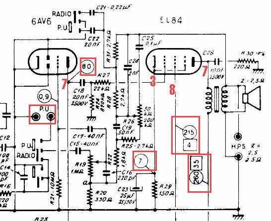

Sujet : remise en etat scheinder nocturne Nouveau De Alain Legros  Le 06-12-2008 à 18:37 sta
    Bonsoir Jean-Marc.
    Pas de panique, tu va prendre les tensions sur les points indiqués dans les rectangles rouges, les numéros en rouge sont les broches des lampes, si les tensions sont bonnes ou approchantes + ou - 20%, tu passe en P.U et avec un tournevis touche la borne d’entrée en tournant le volume tu dois avoir un ronflement de plus en plus fort.
    Je suis à l’écoute, j’entends ?
Sujet : remise en etat scheinder nocturne Nouveau De jeanmarc  Le 06-12-2008 à 18:55 sta
    bonsoir Alain
    je vais aller prendre les tensions ( elles sont toutes par rapport a la mase si j'ai bien compris et avec un n° de broche
    par contre que veux tu dire par borne entree PU (c'est les entrees quise trouvent derriere le chassis ?
    jean marc
Sujet : remise en etat scheinder nocturne Nouveau De Alain Legros  Le 06-12-2008 à 19:06 sta
    Plus simple, le curseur du potentiomètre de puissance.
    Alain.
Sujet : remise en etat scheinder nocturne Nouveau De jeanmarc  Le 06-12-2008 à 19:16 sta
    Alain
    6AV6 85v
    EL84
    B1 NON cablee
    b2 14v
    b3 2 ou 3v
    b4 0
    b5 0
    b6 non cablee
    b7 4 ou -4
    b8 non cablee
    b9 203v
    voila ca ne parait pas trés bon
    jean marc
Sujet : remise en etat scheinder nocturne Nouveau De jeanmarc  Le 06-12-2008 à 19:32 sta
    sur la b2 1 resistance RRO
    sur la b3 condo 63v + Resistance MVM ?
    sur la 4 resistance MVM?
    sur 5 2 fils blancs
    sur 6 non cablee
    sur 7 condo10nk 400v + fil jaune vers petit transfo
    sur9 fil blanc+ condo 33uf
    jean marc
Sujet : remise en etat scheinder nocturne Nouveau De Alain Legros  Le 06-12-2008 à 20:09 sta
    Jean-Marc, si sur la broche 7 de l’EL84, si tu n’as que 4V ou rien, retire la lampe et avec un ohmmètre une touche sur la borne 7 de l’EL84 et l’autre sur la borne 3 de la EZ80, tu dois avoir entre 400 et 500 Ohms, si plus de 700 Ohms le transformateur est coupé.
Sujet : remise en etat scheinder nocturne Nouveau De jeanmarc  Le 06-12-2008 à 21:17 sta
    Alain
    je n'ai pas de continuitée entre ces broches
    par contre en dessous du transfo alimentation
    entre b1 et b2 260v
    entre b4 et b5 7v
    jean amrc
Sujet : remise en etat scheinder nocturne Nouveau De Alain Legros  Le 06-12-2008 à 22:27 sta
    Jean-Marc, mauvaise nouvelle, le transformateur de sortie est mort, deux solutions, la plus simple en trouver un autre ou rebobiner celui la. Ce qui veut dire bobiner environ 240m d’un diamètre de 1 dixième de millimètre, et le plus fastidieux est de bobiner à spires jointives
