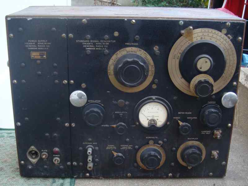

L'état des lieux a commencé, et les investigations vont bon train !
Je suis sur l'alimentation : bien que prévue pour être recâblée en 230V, elle fonctionnait en 115V depuis 70 ans et a été branchée à plusieurs reprises sur 230V. La première fois les fusibles ont dû sauter, puis ils ont été court-circuités ! La seconde fois, c'est le rhéostat de chauffage qui s'est sacrifié pour sauver les filaments des lampes...
Après réparation du rhéostat, et passage en 230V, le générateur sort un peu de HF sur certaines gammes, mais le modulateur 400Hz à triode 76 n'oscille pas !
J'en suis là...
Quelques infos :
24 vis pour le sortir du coffret en "walnut" doublé par une feuille de cuivre pour le blindage.
Pas un seul électrochimique, filtrage par condos papier et self, alimentation régulée par un transfo à flux saturé.
6 lampes : deux triodes 76, deux redresseuses 84, une pentode de puissance 89 et une triode "acorn" 955, ce sont des lampes qu'on ne voit pas souvent !
Pour voir le superbe CV de 1400 pF et les bobinages HF, il faut ôter 25 vis pour retirer le couvercle du blindage de l'oscillateur HF.
Je voous promets des photos pour bientôt !

Sujet : K do de Noël Nouveau | De Adams Le 01-03-2009 à 19:41 sta |
Le générateur a échappé aux modificateurs et autres modernisateurs.
Deo gratias.
Sujet : K do de Noël Nouveau | De Pierrot du 82 Le 01-03-2009 à 21:58 cms |
| ![](tr.gif) |
Par contre les capas au papier, même américaines souffrent de leur âge...
La capa de filtrage de la polar -25V, de 1 µF 200V faisait 50KO sous 100V et 22MO sous 2V.
Je vais être oblogé de tester tous les condos, heureusement qu'il y a beaucoup de mica et peu de papier...

Je n'ai pas ouvert le bloc de filtrage, c'est un bloc fermé, mais je pense qu'il n'y a pas de chimiques à l'intérieur, mais une self et deux condos papier, sans doute des 1µF...
J'ai regarni C3=1µF 200V papier et réparé le rhéostat des filaments R4=1R5 qui était coupé.
Sur la partie générateur :
Changé C22=1µF 20V papier et C32=100nF papier
Il faut que je teste C25=250nF papier et C26=20nF mica, car l'oscillateur audio à 400Hz ne démarre pas... Pourvu que ce ne soit pas la triode 76...
La difficulté du dépannage de cet appareil, c'est que tous les composants sont montés à plat sur le châssis, même les supports des lampes, les gros condos en boîtier métallique ou bakélite fixés par vis, et le câblage est fait d'un toron qui distribue tout ça.
Certains condos sont quasi-inaccessibles, coincés entre le face avant et d'autres composants comme des transfos...
