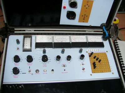

Sujet : Pseudo lampemètre Nouveau | De jean-luc beulaygue Le 27-12-2008 à 23:22 sta |
re
sur le u61 de métrix ( c'est plutôt un analyseur) la protection du galva est faites par un thermique spécial ultra rapide.
mais si vous avez 2 alims vous pouvez ( c'est ce que je fais, car le mien je l'ai vendu) faire ça sur votre table de travail
ici

avez vous cliquez sur le lien : "ici" ( message précédent ? )
pour tester un tube il faut une alim HT entre cathode et anode, sur le U61 une autre alim HT permet d'alimenter les écrans, et il faut une alim négative pour polariser le tube.
regardez lz document "ICI" du précédent message vous comprendrez facilement.

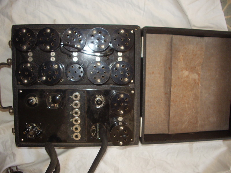

Sujet : Pseudo lampemètre Nouveau | De Crocquignol Le 29-12-2008 à 09:37 sta |
Un appareil (Moval) à ne pas laisser passer quand on le trouve ,il contrôle les lampes directement sur le poste, en fonctionnement (voir le sujet sur ce forum) appareil tout simple mais qui rend bien service pour toute les tubes anciens

La description d'un lampemètre de ma conception utilisant les combinaisons du U61 est
décrit sur mon sîte : http://tsfsepelliere44.e-monsite.com
A disposition pour tous renseignements complémentaires

Sujet : Pseudo lampemètre Nouveau | De Roger Michel Le 31-12-2008 à 16:42 sta |
Possédant un Moval IV, je suis intéressé par la doc, Adams.
Egalement par les résultats obtenus par Jean Pierre (Croc...).
