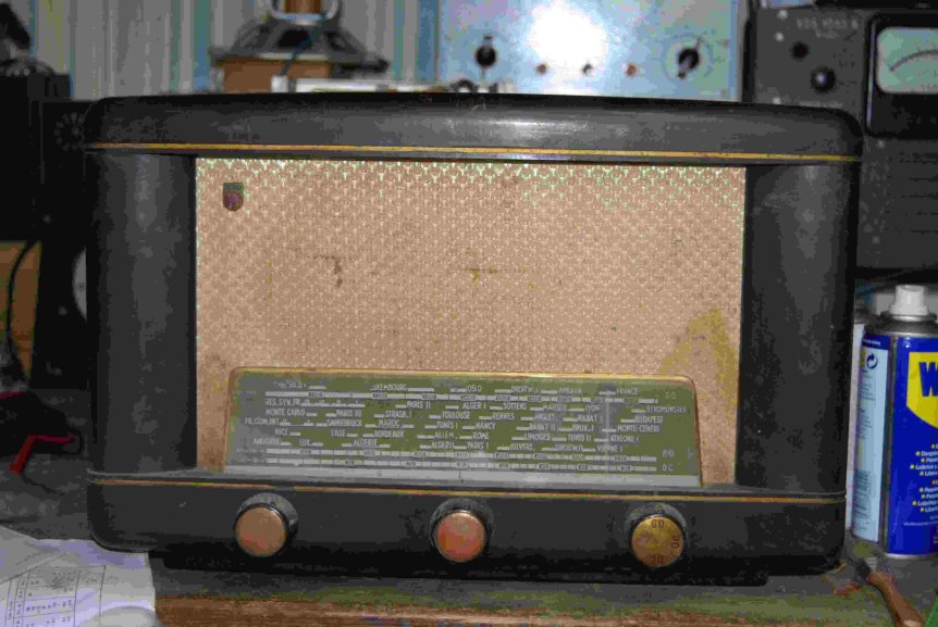

    Bonsoir à tous,
    Je recherche 2 boutons pour ce Philips. Impossible de démonter ceux en place à l'exception de celui du commutateur de gammes.
    Le tout baigne dans le dégrippant depuis 15 jours mais le taraudage a été fait directement dans la bakélite.
    Par la même occasion, le cadran est partiellement effacé. Un scan serait utile.
    Roger
Sujet : Philips BF301A Nouveau De Roger Michel  Le 19-01-2009 à 19:40 sta
    J'ai oublié la photo...

Sujet : Philips BF301A Nouveau De yarno31  Le 23-01-2009 à 15:08 sta
    Bonjour Roger,
    je viens de restaurer un BF301A pour un ami, et les boutons étaient également problématiques, mais seul le contacteur de gammes avait la vis foireuse. Je me suis contenté de bloquer le bouton en insérant une lamelle de papier autour de l'axe carré. Les enjoliveurs des 3 boutons étaient dégradés, l'un avait disparu, et laissait apparaître de la bakélite grumeleuse, le placage métallique d'un autre était en cours de désintégration, quant à celui de la recherche des stations, qui était plat et avait dû être "miroir", le miroir avait disparu... J'ai laissé le tout provisoirement en l'état.. et quand je trouverai mieux...

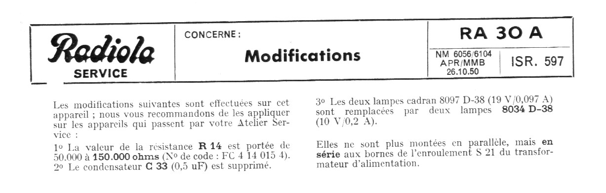

    J'ai également le schéma pdf ci-joint), pratiquement exact, sauf pour les lampes de cadran qui étaient alimentées en série... peut-être une adaptation pour pallier au pb d'appro en ampoules Philips, toujours excentrique (19 volts...)

Sujet : Philips BF301A Nouveau De Pierrot du 82  Le 23-01-2009 à 16:55 cms
Philips a commencé par monter 2 ampoules de 19V 100mA en paarallèle, puis les modèles fabriqués ensuite ont reçu 2 ampoules 10V 200mA en série...
Voir le document...
Les ampoules 10V 200mA sont plus fiables et durent beaucoup plus longtemps...

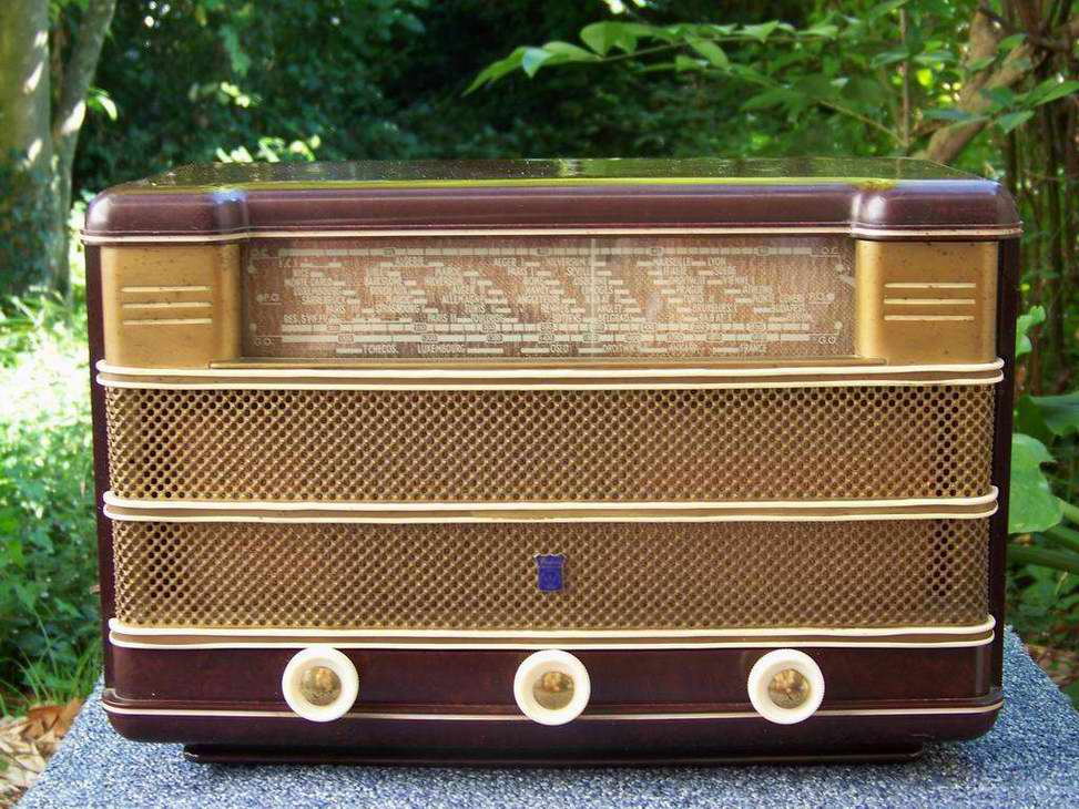

Sujet : Philips BF301A Nouveau De Benoit 56  Le 26-04-2016 à 10:45 sta
    Je déterre un peu le sujet.
    Je viens de récupérer un BF301A sur le bon coin.
    Très bon état (même les boutons son démontables) à part la tige en plastique qui indique la station qui est cassée.
    Par contre la vitre avec les indications de station était en parfait état mais sale, j'ai donc eu la mauvaise idée de vouloir la nettoyer avec eau éponge et produit vaisselle ... l'écriture c'est désagrégé quasi instantanément, même pas eu le temps de frotter ... je suis mortifié ! il en reste un peu car je m'en suis rendu compte tout de suite mais c'est complètement illisible.
    Vous serait-il possible de m'envoyer un scan de bonne qualité de la vitre du BF301A ou éventuellement du Radiola RA30A si les cadrans sont similaires ?
    Merci beaucoup
